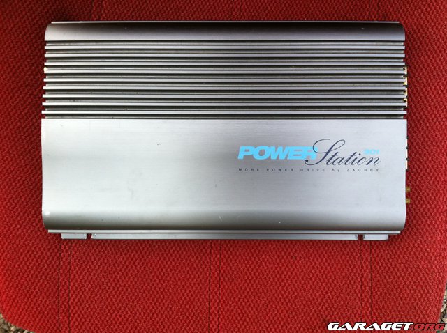

Jag har fått tag på ett slutsteg och en 12 " MDS bas med namnet gt XTREME som jag inte lyckats hitta någon information om, så ni får gärna berätta lite specs om någon äger en sådan eller lyckas hitta någon information på internet.
Lika så gäller slutsteget som jag heller inte lyckades hitta något om, (vet inte hur man klistrar in bilden här så det får bli en länk.)
http://www.garaget.org/mypage/gallery_i … ge=1440360
Det står 301 med som inte riktigt kom med.

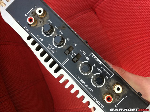

Var på slutsteget ska jag sedan koppla dessa två kablar, på input eller output på slutsteget?
bild : http://www.garaget.org/mypage/gallery_i … ge=1440362

Lågnivåerna ska in i "input" på steget, den svarta kabeln bakpå stereon är till radioantennen.

På din sterEo har du en lågnivåutgång (rött resp vitt uttag), där kopplar du in en RCA kabel som du drar från sterEon bak till steget till INPUT, samt att du drar en remote-kabel från sterEon, den brukar var blå/vit

Verkar vara svårt att hitta någon vettig information om det steget, däremot hittar jag ett ställe på nätet som visar en systemskiss i en bil och där heter steget "300". Det är på 2x150 W enligt skissen, vilket antagligen är vid 4 Ohm och tar man tex 50% högre effekt i 2 Ohm (en inte helt overklig siffra tycker jag) så blir det 2x225 W.
PowerStation 301 har gissningsvis liknande prestanda och då borde 16 mm2 kabel räcka ur spänningsfallssynpunkt eftersom det sitter ett batteri nära steget. Enligt EMMA:s säkringstabell får den kabelarean ha upp till 80 A, vilket knappast ger några bekymmer där heller. smile
