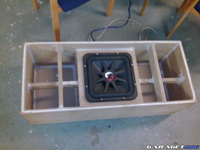

Här är en bild på en bandpass (min gamla)
Utan lock

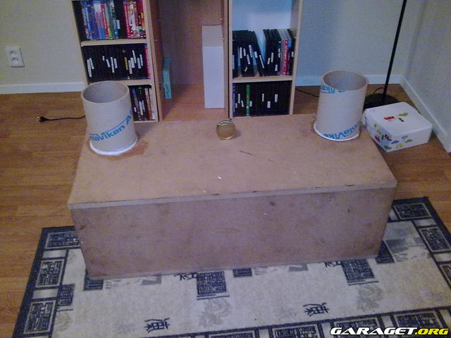

Med lock
https://www1.garaget.org/gallery/archive/58027/801963_6ea5yk.jpg
