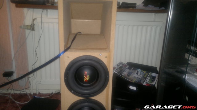

https://www1.garaget.org/gallery/images/49/48072/48072-c9a444d07e2de918e892c9be4998b919.jpg
vilket sammanträffande! big_smile
dom sitter i en sån just nu och blir inspelade,tycker dock att det spelar knepigt!

BJonsson skrev:
http://www1.garaget.org/gallery/images/49/48072/48072-c9a444d07e2de918e892c9be4998b919.jpg
Mina B2 basar sitter i samma sorts låda och den spelar på ordentligt till allt man slänger på skivspelaren.
Har du testat lådan i bilen eller du har bara lyssnat inomhus?
Senast redigerat av Frippe_L (27 oktober 2011)

4 074 Inlägg
27 oktober 2011
Frippe_L skrev:
Bara lyssnat inomhus än så länge! får väl lyssna i bilen då... smile
tyckte den spela jävligt mysko,alla fall inomhus men de klart bilen är ju en helt annan sak.
Ska dock låta dom stå å brumma på 20hz inne över natten

BJonsson skrev:
Frippe_L skrev:
Jag har tvärtom inte lyssnat på min utanför bilen, hade ett par Hertz 8" i lådan innan och dem spelade med på bra däri.
Men den lådan är ju inte det mest lämpliga för o ha i bil med barnvagn osv (om nu inte har den ståendes med bas o port uppåt iofs), kanske bättre med vanlig portad låda
