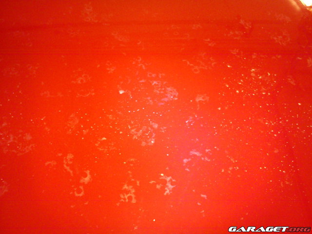

har fått några jäkligt irriterande kalkfläckar på taket som ja f*n inte får bort... tips?

ägarn innan var tydligen tokig i putsning o allt där till så grunden är nog bra tongue
har provat med lackrengöring, polering, rubbing m.m för hand och med olika maskiner men händer inte ett smack! sad

hmm det lät ju ganska skumt måste jag säga.... Lägg gärna upp lite bilder på fenomenet!
Vad för maskiner med vilka trissor/rondeller?
Vad för medel?
ska försöka ta ett par bilder.. kanske inte ens är kalkfläckar? hmm... är iaf osymmetriska vita/bleka fläckar
maskinerna vet ja inte vad dom heter men de är bla. en dubbel trissad maskin av ett lite bättre märke och en stor enkel trissad maskin från Mekonomen (lite budget kanske)
rubbingmedlet är "fin" rubbing som köpts av rekommendation från en seriös rekondfirma
lackregöringen är en röd flaska från Turtle
(sorry att ja snor en del av tråden förresten tongue)

så här tråkigt ser det ut sad
träffa komist nog en rekondkille nu på lunchen på jobbet. enligt honnom var det bara att polera bort. alt. slipa lite försiktigt fört och sen polera på det...
tycker ja har polerar o polerar men försvinner inte det miinsta :S

jo dom har juh mycket mer erfarenhet än mig så...
är lite inne på svart foliering, så de kanske blir nått sånt ist.
