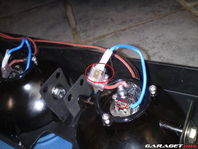

för mig så var den en kontakt i lampan som hade smält och låg på jordpungkten vilket ledde till kortsluting. så har du bara kopplat rätt så skulle jag kolla bak på lamporna så det inte har hänt samma sak som mig
https://www1.garaget.org/gallery/images/1/283/283-5628a2078a124ba46a89aefb70184bb0.jpg

hmmm får nog göra det imorgon. Tack för tipset och bilden wink
