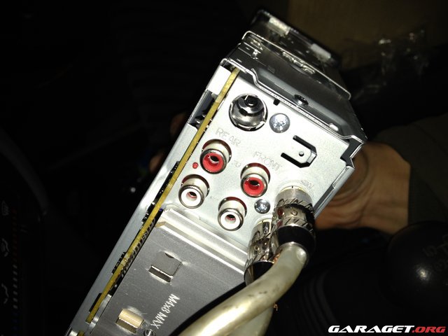

Köpte ett GAS pro350 monoblock idag. Men jag lyckas inte få ljud hur jag än kopplar.
Hade ett 4kanaligt först och då var det inga problem.
Problemet är lågnivåkabeln, HUR kopplar man in dom på rätt vis? Har Y-split till båda kontakterna på lågnivån.
Har provat alla möjliga kombinationer med och utan y-split. Vilken kabel ska vart och behöver jag använda y-split?

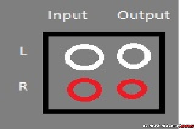

L/R input ska du använda..
men har du bara en stereo med 1par lågnivå eller?

okey! så ingen y-split behövs?
jag har en sån stereo http://www.brl.se/sv/artiklar/jvc-kd-r621.html
lågnivån sitter i subwooferutgången.

sätter du dit en y-splitt så kortsluter du ju signalen..

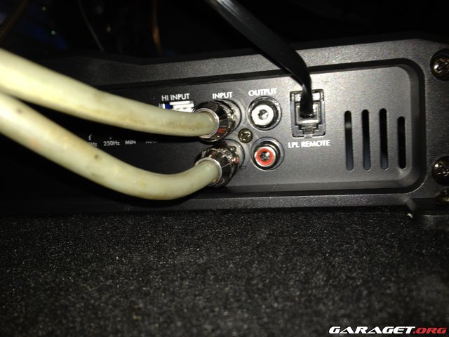

Sådär har jag kopplat nu, händer inget, inte ett ljud sad har provat att satt högtalarkablar samt lågnivåkablar tvärsom om du förstår.

Sitter det fel? Jag blir knäpp snart, är helt värdelös på sånt här.. prövade att sätta y-splitt vid slutsteget, och då kunde man höra i högtalarna att jag koppla in en kabel, men inget mer. Då lät det liksom *bupp* litegrann från högtalarna.

Varför det knäpper till när du lägger an y-splitten, är för att då blir det en kraftig "störning".
Man ska INTE koppla när stereon är påslagen!
Ingen Y-splitt.
Bass boost på O
Subsonic på 20
Config på LP
Freq så den pekar mot "kl.9"
Level "kl.9"
Börja där.

Nu har jag vart ut och provat med inställningarna som du sa, funkar fortfarande inte. Provade även nu att byta plats på högtalarkablarna och lågnivåkablarna på steget. Inget verkar funka sad Gröna "Power" lampan lyser och ingen säkring har gått. Kan det vara lågnivåkabeln som har slutat fungera/glappa? Sist jag använde den så fungerade den, i och med att det blev "störning" när jag la på y-splitten så borde dom ju funka? Eller?

Har du ställt in som jag skrev?
Har du dragit på subnivån i CD:n?
Har du slagit på subutgången i CD:n?
Prova annars på front eller rear-utgången.

Japp, har ställt in precis som du skrev.
Ja, subnivån är på på cd:n.
Provade på rear men fortfarande inget ljud sad
En sån här stereo har jag, http://www.brl.se/sv/artiklar/jvc-kd-r621.html
Verkar vara stendött, kan något inuti steget vara trasigt?

Nu har jag kopplat in det gamla steget jag hade och allt fungerar perfekt, det är ett 4-kanals steg. Om det gör någon skillnad?
Så antingen är det fel på det nya steget eller så har jag gjort fel när jag har kopplat i det nya steget. neutral
Åker nog tillbaka med steget och hör med BRL.
