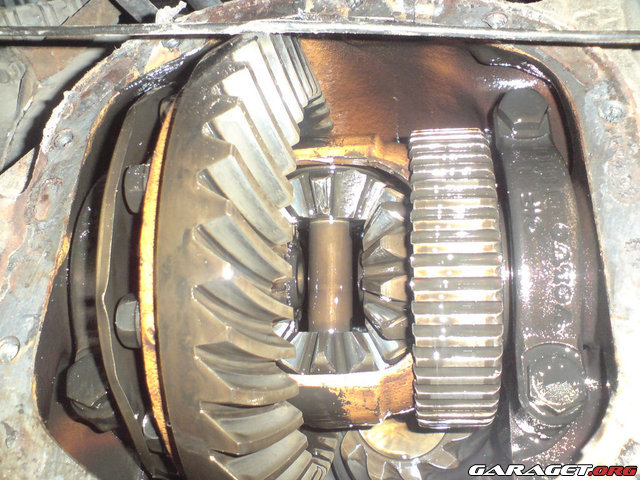

när du hade loss kåpan och tittade på själva ringen som givaren avläser hur såg den då ut
http://img107.imageshack.us/img107/9205/dsc01530ic8.jpg
eller
https://www1.garaget.org/gallery/archive/75761/626349_ubiewn.jpg
1 231 Inlägg
15 december 2011
den såg inte ut som nån av dom där sad den såg ut såhär https://www1.garaget.org/gallery/images/132/131772/131772-f47e460b40bb5395bf57fdfc290b8e70.jpg
är det fel diff eller?
Senast redigerat av manne_940 (15 december 2011)
Fri fart för ett fritt folk!
15 286 Inlägg
15 december 2011
det är rätt diff  skillnaden är att den ena bilden är på slungdiffen och du har en vanlig öppen diff så det är rätt
