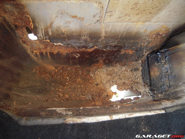

bilprovningen godkänner vell int rost i hjulhus som detta?

Det beror på om det är en del av den bärande strukturen eller inte. Vad är det för bil?

Ser ut som en balja i en 240 / 140.
Och det beror som sagt på, baljorna är ju inte bärande, men jag har fått bra att veta på 142a på rost där. (dock inte så mycket som du har iofs).

Har du dragkrok?
I så fall brukar de vara kinkigare då de menar att baljorna styvar upp bakänden.

Tror detta blir "Bra att veta" faktiskt...
Om dom inte lyckas hacka upp den mer..

Kan faktiskt bli tvåa,har jag fått erfara på min gammle 240, då menade dem att rumpan blev instabil:-P. Lägg en rak plåt ist, tar inte många minuter:-)
