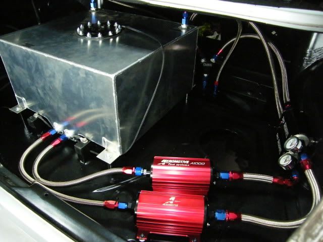

Blev även ny lack i maskinrummet och bak för det blev nya fästen till fuelcellen.
http://i149.photobucket.com/albums/s69/Pitbull_081/DSC01573.jpg
http://i149.photobucket.com/albums/s69/Pitbull_081/DSC01575.jpg
http://i149.photobucket.com/albums/s69/Pitbull_081/DSC01709.jpg

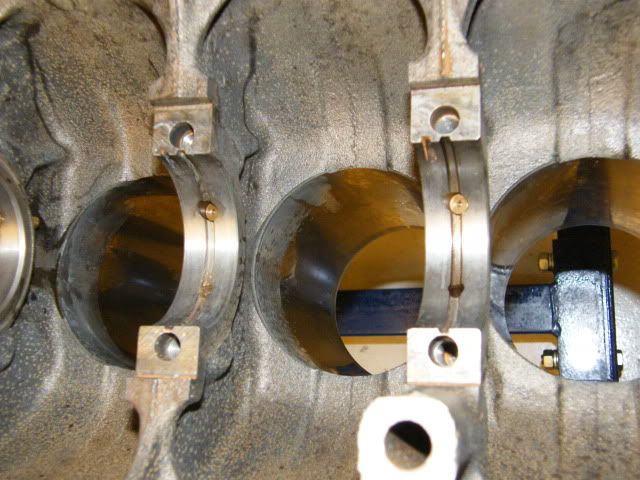

Pyramidringat block.
http://i149.photobucket.com/albums/s69/Pitbull_081/Bild005-1.jpg
Oljesprutmusnstycken limmade så dom sitter på sin plats.
http://i149.photobucket.com/albums/s69/Pitbull_081/Bild006-1.jpg
Det fick bli nya ramlager också. Nya vevlager kommer imorn.
http://i149.photobucket.com/albums/s69/Pitbull_081/Bild007-1.jpg
http://i149.photobucket.com/albums/s69/Pitbull_081/Bild013-1.jpg
Imorn ska jag dra dit kolvar och stakar sen ska bottendelen vara klar.

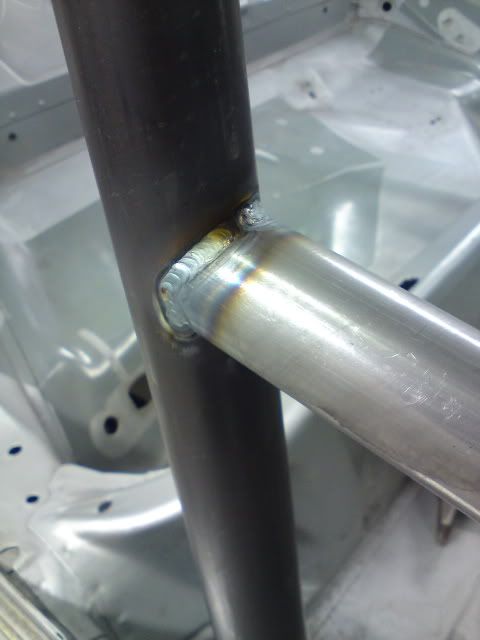

I Lördes började man på buren till bilen.
Det kommer att bli en RallyCross bur/ Grupp H.
Först så måttade jag in huvudbågen till önskad plats.
http://i149.photobucket.com/albums/s69/Pitbull_081/DSCF1322.jpg
Det gäller verkligen att tänka 2gg istället för 1 ggn.
Efter jag har punktat dit huvudbågen var det tid för framstötterna som jag fick knäcka till lite ime att jag har taklucka på bilen.
http://i149.photobucket.com/albums/s69/Pitbull_081/DSCF1324.jpg
Det blev en kalaspassning även om man själv har varit i farten och bockat framstötterna, bockade dom neråt och in mot mitten. smile
http://i149.photobucket.com/albums/s69/Pitbull_081/DSCF1323.jpg
När dom satt på plats så fick de bli strävan uppe vid framrutan.
Där fick man tänka till lite extra för den skule vinklas upp och framåt så man fick inte kapa röret fel. Men passning blev perfa.
http://i149.photobucket.com/albums/s69/Pitbull_081/DSCF1326.jpg
http://i149.photobucket.com/albums/s69/Pitbull_081/DSCF1325.jpg
Nu var de tid för dom nedre sidosträvorna.
http://i149.photobucket.com/albums/s69/Pitbull_081/DSCF1327.jpg
http://i149.photobucket.com/albums/s69/Pitbull_081/DSCF1328.jpg
Passade även på att kapa till tvärsträvan som går bakom stolarna, men ajabaja. Inte punkta dit de förän man svetsat huvudbågen ihop med framstötterna. Blir lite svårt att få nerbågen från lådorna.  smile
http://i149.photobucket.com/albums/s69/Pitbull_081/DSCF1329.jpg
På dom övere sidosträvorna så var det lite pill, typ 4 olika skärvinklar. smile
http://i149.photobucket.com/albums/s69/Pitbull_081/DSCF1330.jpg
Såhär långt kom jag i lördes. Idag har de blivit lite gjort med kameran ligger på jobbet.
Mer bilder kommer upp imorn.
I eftermiddas började jag på bilen igen efter lite uppehåll.
Fixade till dom övre sidosträvorna och hjälmkrossastagen.
Var lite trix med Hjlmstagen med det blir kalas.  smile
http://i149.photobucket.com/albums/s69/Pitbull_081/DSC00317-1.jpg
Sen blev det att börja svetsa i huvudbågen och framåt så jag kan börja på rören bakom huvudbågen.
http://i149.photobucket.com/albums/s69/Pitbull_081/DSC00319.jpg
http://i149.photobucket.com/albums/s69/Pitbull_081/DSC00320.jpg
Efter ca 30 min svetsande så tog gasen slut. Ska hämta mer gas imorn så man kan fortsätta på buren.

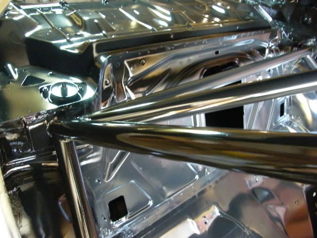

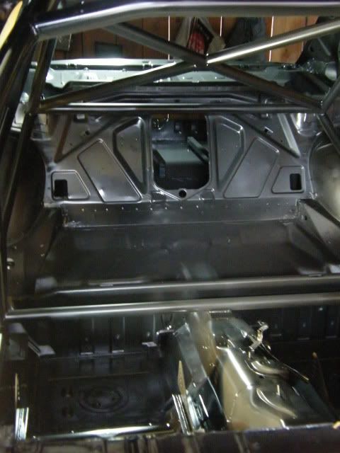

Nu börjat de likna en bur iaf.
http://i149.photobucket.com/albums/s69/Pitbull_081/DSC00329.jpg
http://i149.photobucket.com/albums/s69/Pitbull_081/DSC00327.jpg
http://i149.photobucket.com/albums/s69/Pitbull_081/DSC00328.jpg
http://i149.photobucket.com/albums/s69/Pitbull_081/DSC00333.jpg
http://i149.photobucket.com/albums/s69/Pitbull_081/DSC00334.jpg

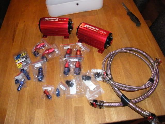

Lite nya speedparts   smile
Fick blir 2st nya A1000 pumpar samt Sparco sprintstolar.  :twisted:

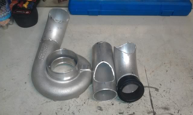

Igår kom de ett paket från PPF.
3 meter RF 3.5", 1st 3.5" flexrör och 4" V-band till turbon.

Idag blev det att jobba med bilen.  :thumbright:
Lackade bilen invändigt med billack och spruta.
http://i149.photobucket.com/albums/s69/Pitbull_081/DSCF1800.jpg
http://i149.photobucket.com/albums/s69/Pitbull_081/DSCF1802.jpg
Till helgen blir det börja sätta ihop bilen, ska bli så jädra gott.
Mvh Mattias

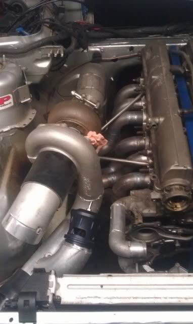

Nu är det helg och det har varit fullt upp!
Fick klämma in ett grenrörsbygge på en Volvo 945 så det var ont om tid.  smile
Här kommer det ett par bilder. Grenrör, Dp, tryckrör samt kylarröret på turbosidan blir klar i veckan.
Liten svetsbild.  :twisted:
http://i149.photobucket.com/albums/s69/Pitbull_081/IMAG0150.jpg
Såhär blir placeringen! Dp är bara provad från det gamla grenröret så den ska byggas om lite!
http://i149.photobucket.com/albums/s69/Pitbull_081/IMAG0153.jpg
http://i149.photobucket.com/albums/s69/Pitbull_081/IMAG0151.jpg

Idag kom ett paket med mitt svänghjul. ACT Extreme!
Nu är de bara att vänta på kopplingen!
http://i149.photobucket.com/albums/s69/Pitbull_081/IMAG0181.jpg
http://i149.photobucket.com/albums/s69/Pitbull_081/IMAG0182.jpg
Senast redigerat av Pitbull (26 januari 2012)
Mvh Mattias
Highway Performance.
+46763-493494
MG ZR 160
132 Inlägg
30 januari 2012
Nu har jag beställt en servopump och ett fäste till de då de felades
på maskinen!
Igår fixade ja till tryckröret på turbosidan för jag hade inget spjäll!
Men idag dök de upp ett paket med mer godis bla ett spjäll!
Beställde även en bränslekylare!

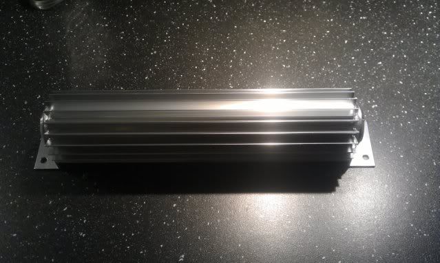

http://i149.photobucket.com/albums/s69/Pitbull_081/IMAG0202.jpg
http://i149.photobucket.com/albums/s69/Pitbull_081/IMAG0206.jpg
Bränslekylaren!
http://i149.photobucket.com/albums/s69/Pitbull_081/394006_10150519921367013_673047012_8922764_338909849_n.jpg
