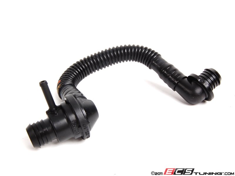

Monterat och klart! MEN skulle lufta efter och lyckades knäcka en koppling precis bredvid ena kylarslangen (den med lufthålet) som går genom torpedväggen. När den sprack började tomgången bli orolig och den gav ett pysande ljud. Vad är det jag förstört? Slangen går från sidan av topplocket till klumpen under bromsvätskebehållaren.
BFO
130 Inlägg
5 februari 2012
Det är alltså inte kylarslangen utan en smalare slang utan innehåll. Pyser från sprickan och ger orolig gång på motorn!

Men mekonomen har öppet till 16:00 idag. En sån här slang, är det något de kan ha på laget samt vad är det man ska fråga efter? Kallas de bara för vakuumslang? Hittar inte något sådant på deras hemsida nämligen..

Kan det vara denna slang du menar?
http://c1552172.r72.cf0.rackcdn.com/187555_x800.jpg
Ja! Fan, bullseye. Det är precis den jag menar! Den har gått av vid ena 90graders-böjen.
En fråga, vad brukar dessa kallas?

På engelska heter det iaf Brake Booster Hose, sen kan man väl vrida lite på översättningarna.

om du frågar efter slangen mellan insug och bromservo skall dem förstå att det är den du menar
Haha, läste "Brake Booster Horse" först.
Jo jag har försökt klura ut vad översättningen är men vi får väl se om det räcker med att visa bilden för dem samt berätta vart den sitter kopplad.

747 Inlägg
5 februari 2012
Finns att köpa på närmsta auktoriserande VGS handlare, (VAG).
Och om du säger vart den sitter samt tar med bild eller art nr: 8E1611931Q så borde du få rätt slang direkt.

Räkna med iaf med minst 500kr för slangen om du inte hittar den på mekonomen.
För att sätta punkt på denna tråd så åkte jag till Berners och beställde denna slang till ett pris av cirka 380kr. Den fanns alltså inte på Mekonomen. Jag skulle förhoppningsvis kunna hämta ut den på Berners om 2 dagar.
