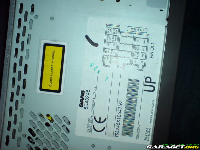

Minnet måste ha konstant ström för att kunna komma ihåg dina inställningar. Det drar inte alls mycket på ditt batteri. 1 av stiften i saab kablaget har konstant ström jag vet tyvärr inte vilken men den ska du para ihop med stift 4 på A kontakten.
När du gjort det så kommer du slippa ställa in inställningarna gång på gång. Enda gången du kommer behöva ställa om dom är ifall du lossar batteriet eller drar ur isokontakerna till stereon.
Stift 7 på kontakt A kan du välja ifall du vill ha ihop på samma kabel som stift 4 eller den som går till tändningen.
Väljer du samma som minnet så kan du starta och stänga av din stereo när du vill även om bilen är avstängd. Sätter du den på tändningen som det är tänkt att det ska vara så kan du bara starta stereon medans du har tändningen till bilen igång. Väljer du sista alternativet så bör stereon starta när du startar bilen. Och vill du ha så så får du leta efter ett stift i saabs original kontakter som har 0volt när bilen är avstängd men när du startar den så har den 12volt.

Edit: Såhär ser min original stereo ut på baksidan.. ett litet kopplingsschema som kanske kan hjälpa din tråd lite..
https://www1.garaget.org/gallery/archive/72272/191973_g4jl60.jpg
