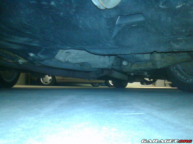

tillom går detta igenom (rakt rör), men fick stoppa i ställbar insats bak i den ända dämpare som finns.....
http://www1.garaget.org/gallery/images/ … c7211d.jpg
