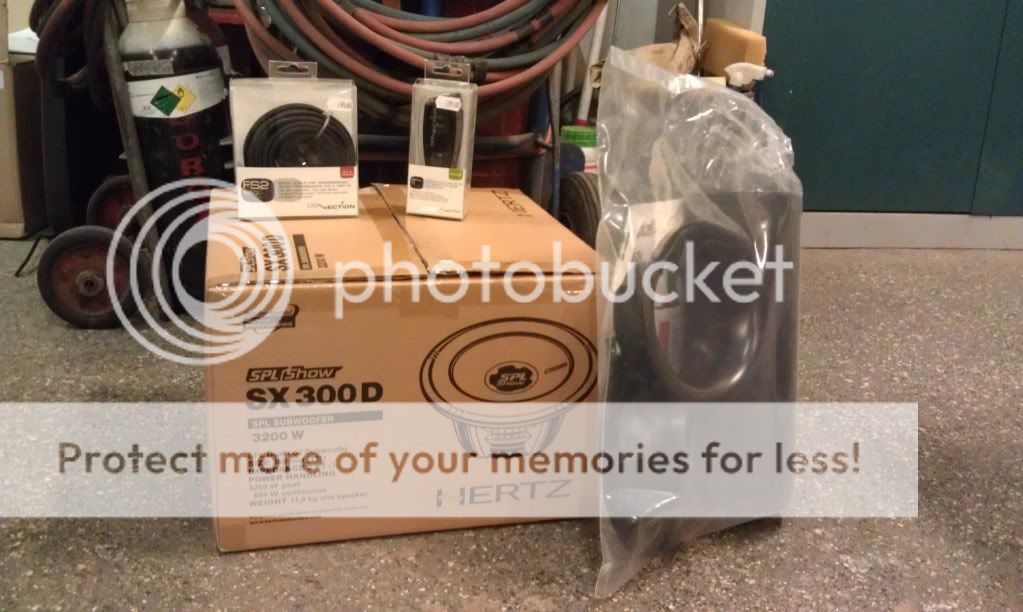

Delar av vad som skall in i bilen
http://i527.photobucket.com/albums/cc352/inuz_photo/IMAG0101.jpg

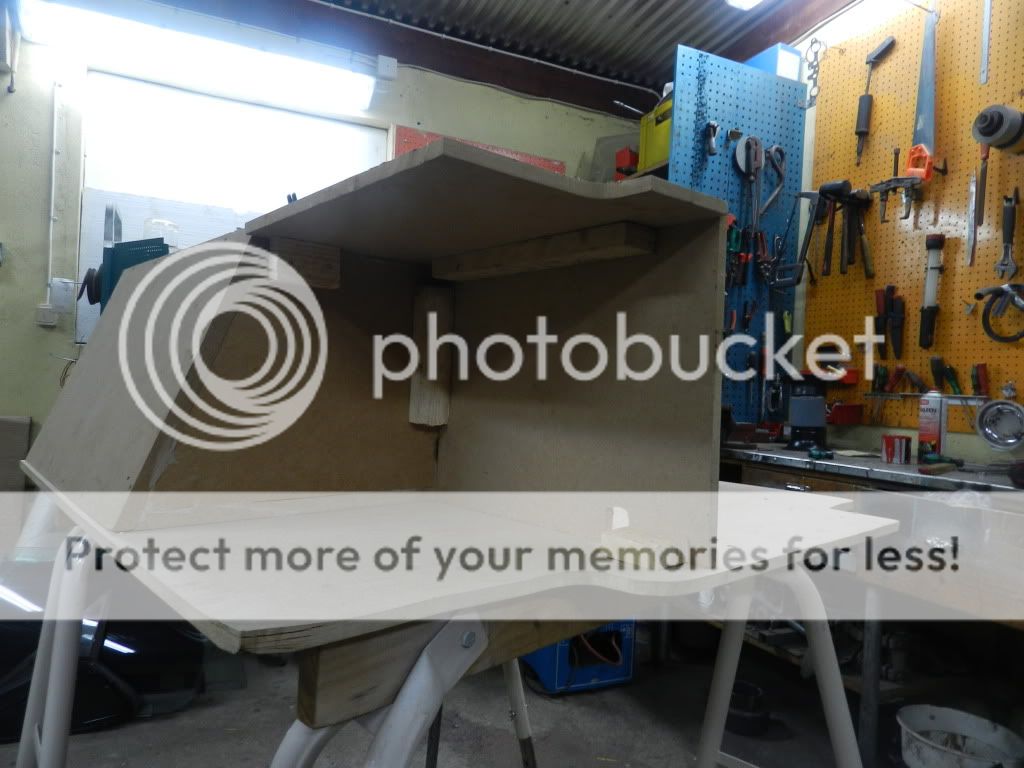

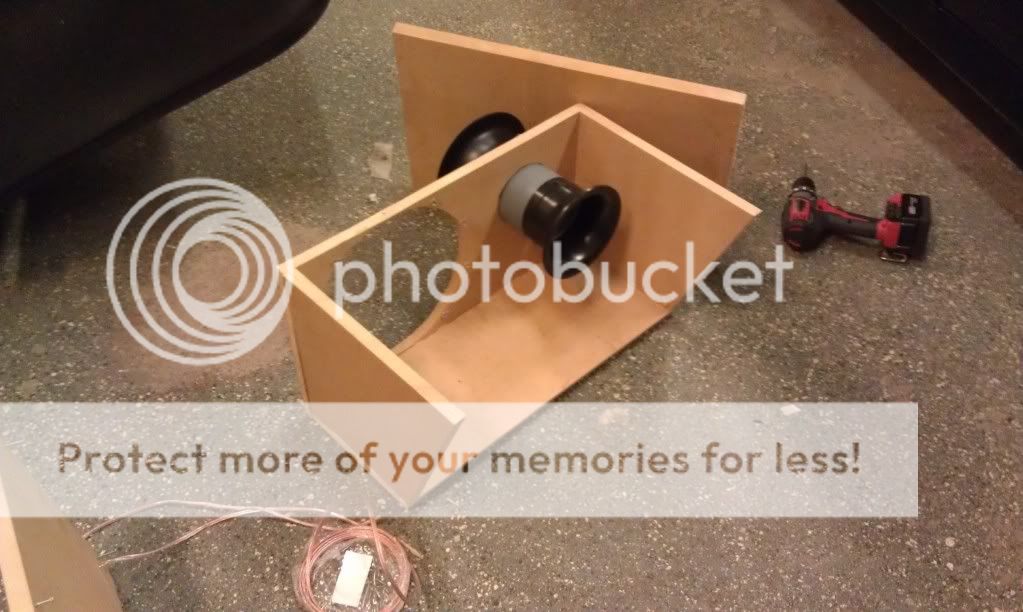

Lådan är under uppbyggnad
http://i527.photobucket.com/albums/cc352/inuz_photo/IMAG0106.jpg

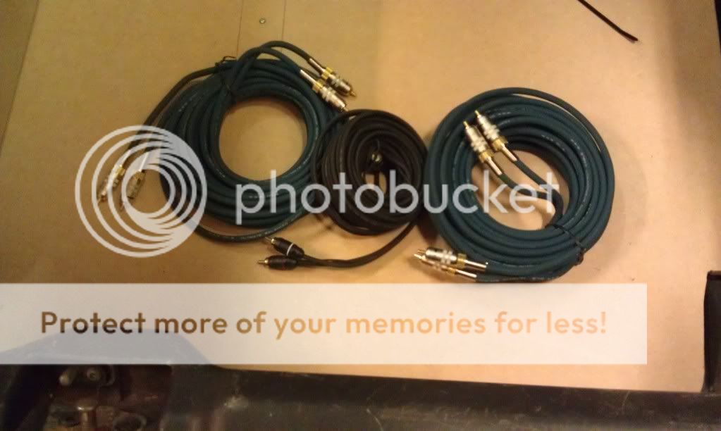

Signalkablaget som kommer nyttjas
http://i527.photobucket.com/albums/cc352/inuz_photo/IMAG0105.jpg

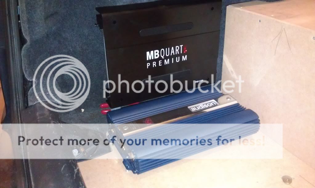

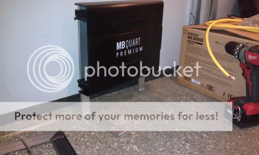

Jag funderade lite ang hyllan som syntes innan och det blev inget bra. Den tog för mycket plats och var sjukt otymplig. Därför tog jag plattjärn och bockade till i 90 grader och fäste den lilla 2kanalaren på, det resulterade i detta
http://i527.photobucket.com/albums/cc352/inuz_photo/IMAG0113.jpg
Sedan tog jag den andra tvåkanalaren och skruvade fast ovanpå stativets "fötter", då blev det såhär
http://i527.photobucket.com/albums/cc352/inuz_photo/IMAG0115.jpg

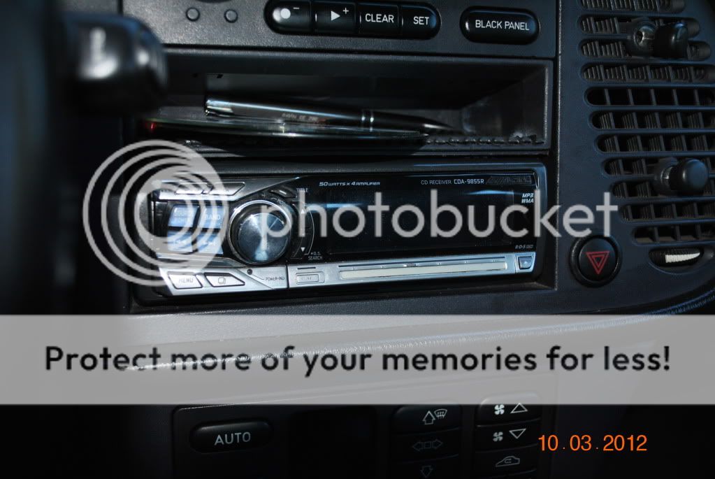

Här sitter själva källan till ljudet!
http://i527.photobucket.com/albums/cc352/inuz_photo/DSC_1020.jpg

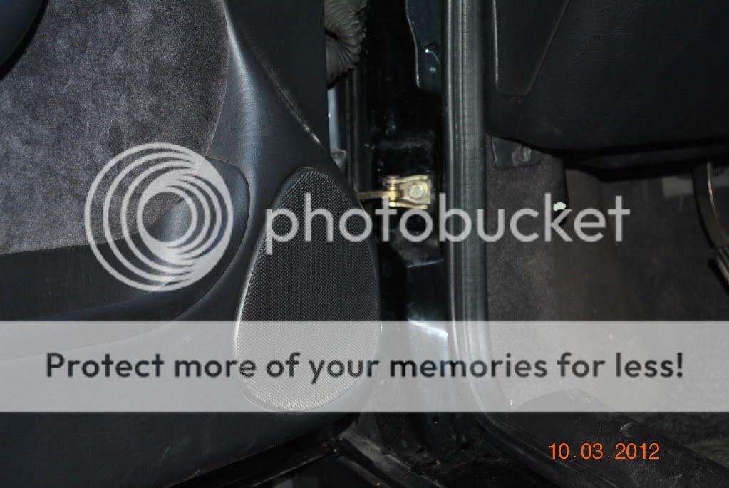

Dörrarna - här finns fortfarande massa att jobba på. Hade samma problem i min förra saab. Midbasen försvinner inne i dörren. Någon som har bra tips på hur man kan återgärda detta utan att kapa i dörrsidan? Vill helst slippa att klä om och dona.. Tyvärr har jag inga bilder då dörrsidan är borttagen. Har iallafall dämpat ordentligt samt klätt över alla hål i mellanplåten med 2mm plåt samt dämpmatta på denna. Vibrerar inte särskilt! smile
http://i527.photobucket.com/albums/cc352/inuz_photo/DSC_1019.jpg

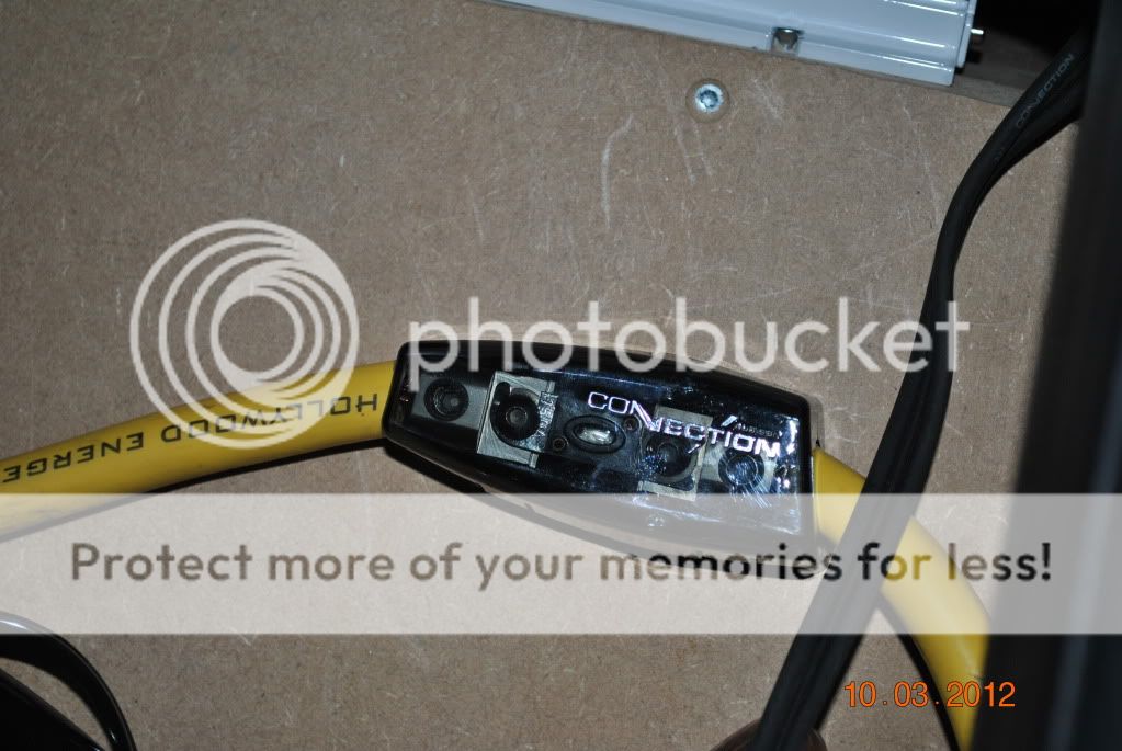

Så började jag med lite kabeldragning, ström är alltid bra! Köpte en AudisonConnection säkringshållare till monoblocket..
http://i527.photobucket.com/albums/cc352/inuz_photo/DSC_1024.jpg

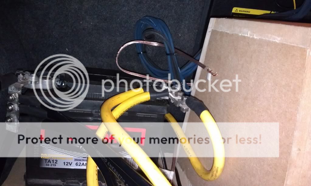

Kabeldragningen till batteriet bak ser ut såhär i nuläget. Har dock bockat plexiglas som skall monteras över varje pol så man slipper kortslutningar och annat dåligt. Matning mellan batterierna är 50mm2, matning till monoblocket är 50mm2 och matningen till de två 2-kanalarna är en 50mm2 som sedan splittas till 2st 21mm2.
http://i527.photobucket.com/albums/cc352/inuz_photo/IMAG0111.jpg

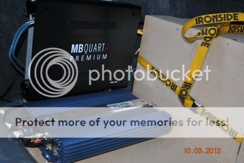

Såhär monterades de två stegen till framsystemet. Blev jäkligt nöjd i.o.m att konstruktionen tar rätt lite plats. Man har ändå lite utrymme kvar till bagage!
http://i527.photobucket.com/albums/cc352/inuz_photo/DSC_1031.jpg

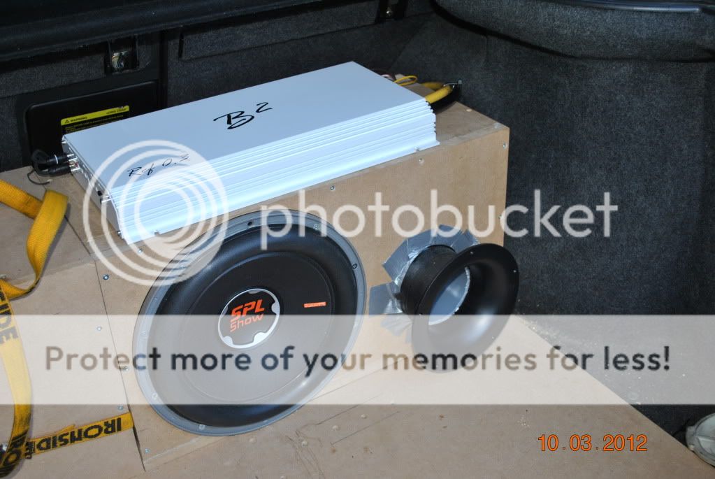

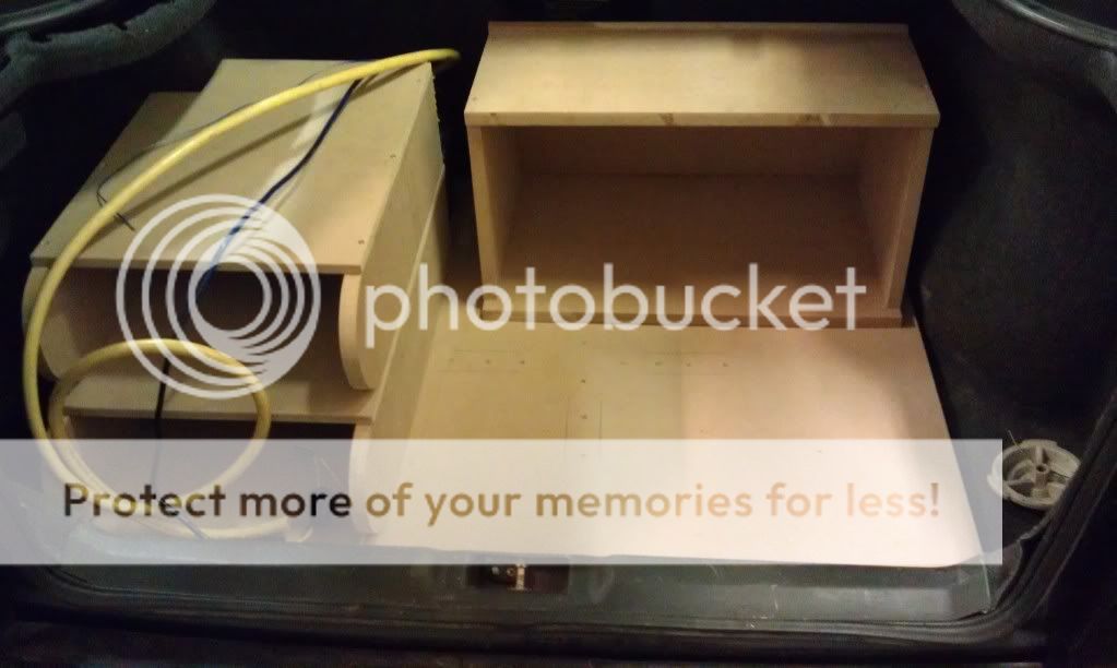

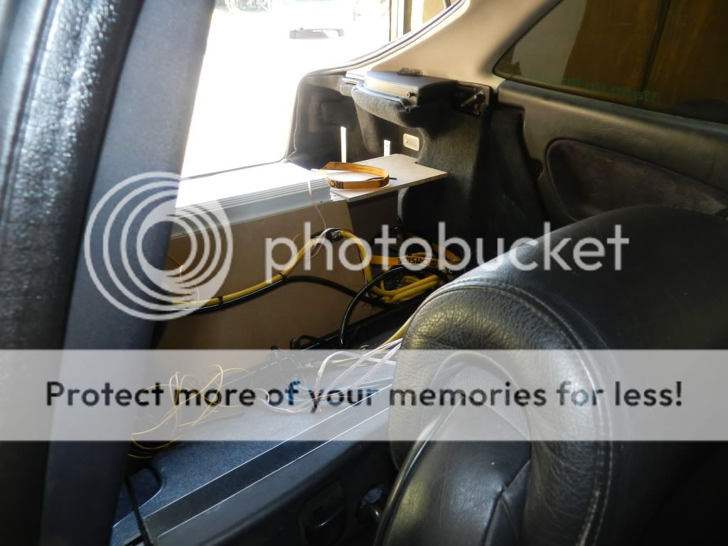

Såhär ser baslådan ut i nuläget. Absolut inget att hurra för! Spelar dock på riktigt gott så det är jag nöjd med. Det gula bandet håller fast batteriet tillfälligt. Lådan kommer att kläs i svart högblank faner, tror det kommer bli riktigt läckert! smile
http://i527.photobucket.com/albums/cc352/inuz_photo/DSC_1027.jpg

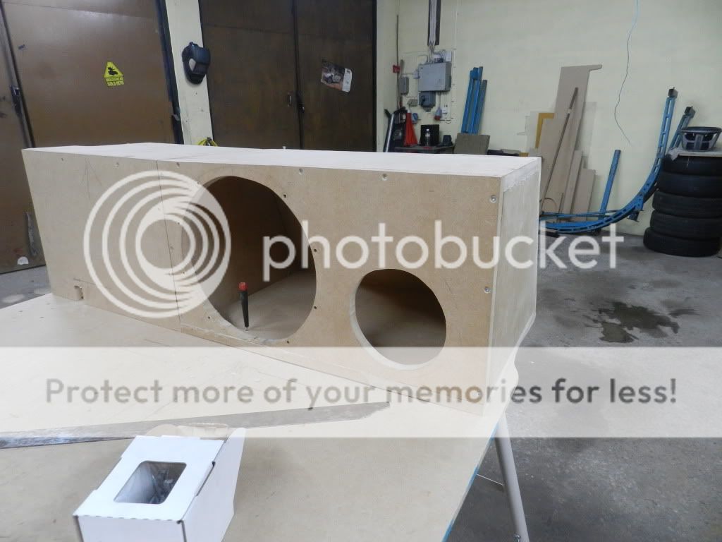

Nu har jag testat mig fram till hur lådan låter bäst, rätt portlängd osv. Idag så bestämde jag mig för att plocka ur hela anordningen igen för att börja göra det hela lite snyggare än den varit nu ett tag.
Tanken är att golvet ska vara en "enhet" och att själva lådkonstruktionen ska vara en. Golvet skall alltså lyftas i först, sedan skall lådan skruvas fast i golvet med några vinklar, tänkte börja på med dem imorgon på jobbet!

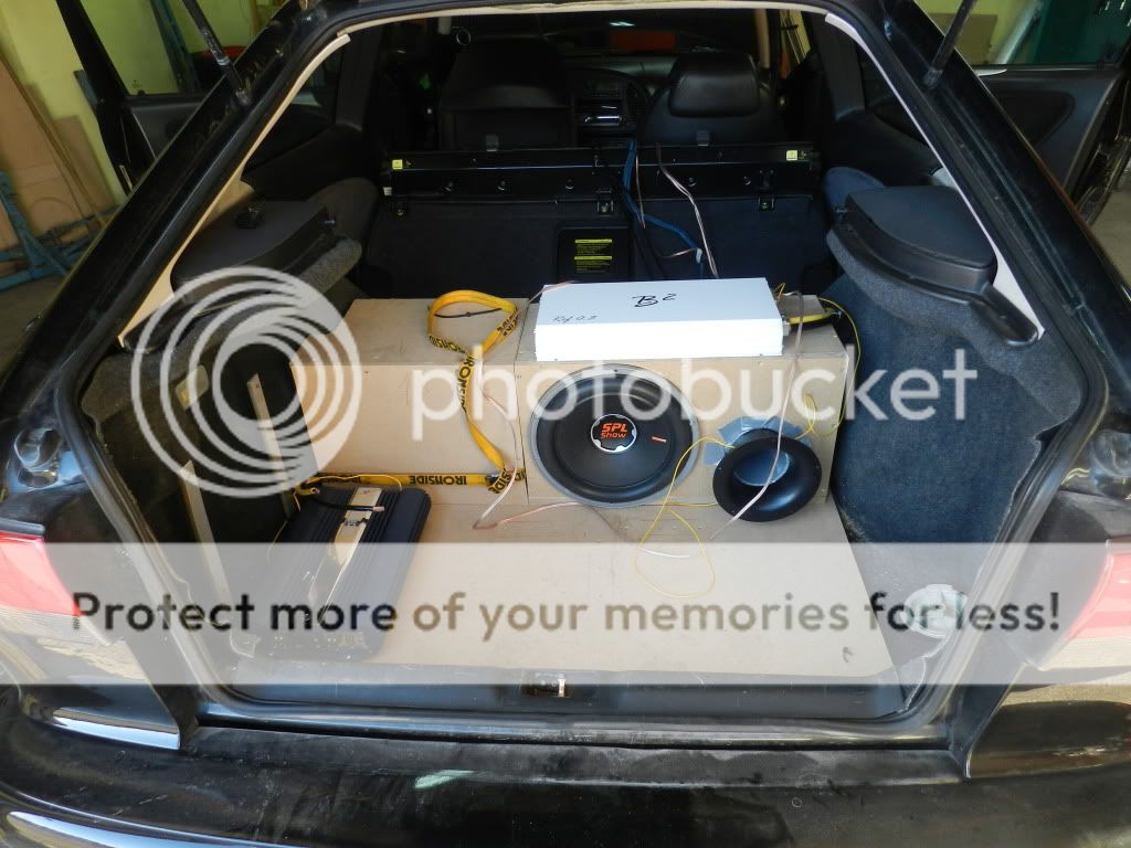

Såhär har det sett ut ett tag nu, endast den lilla 2-kanalaren som saknas på bilden. Känns som om att utseendet går att bättra på en hel del!
http://i527.photobucket.com/albums/cc352/inuz_photo/DSCN2728.jpg

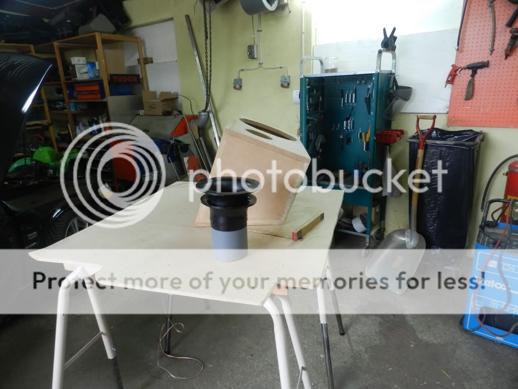

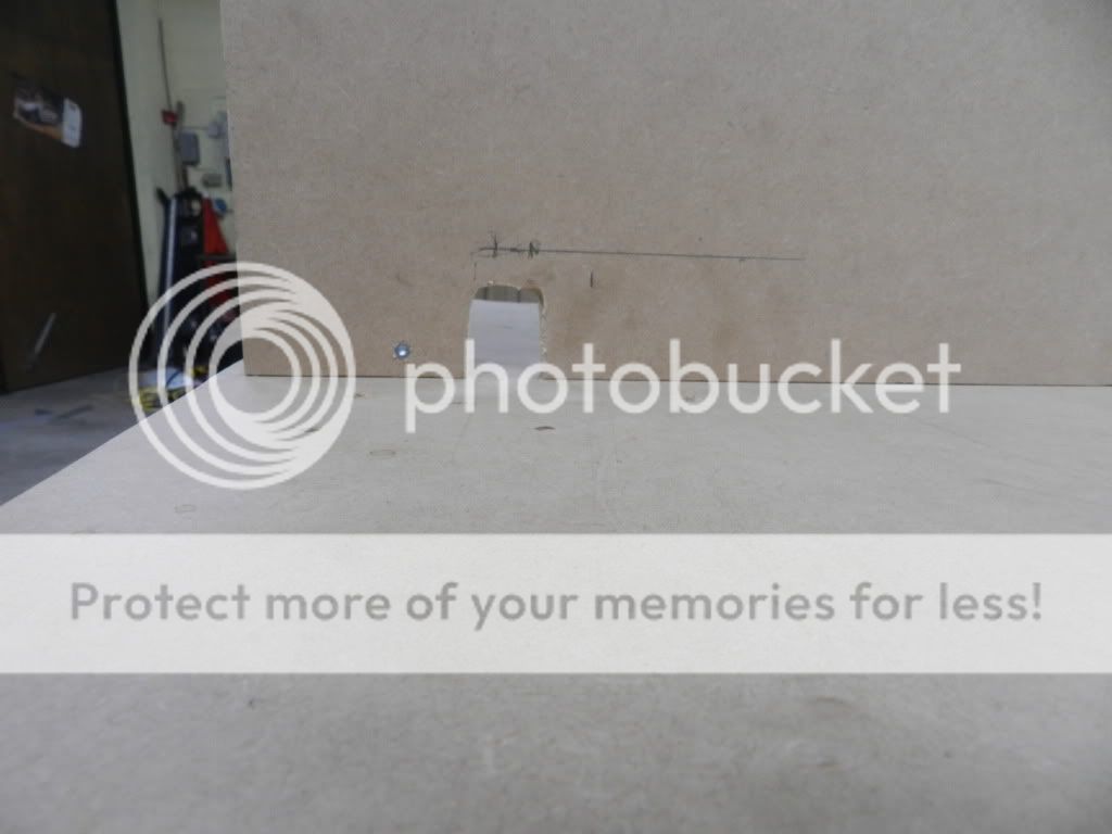

Började med att kapa upp hålet för porten så jag slipper ha halva porten hängades lös utanför!
http://i527.photobucket.com/albums/cc352/inuz_photo/DSCN2734.jpg

Skruvade sedan ihop baslådan med själva "covern" för batteriet.
http://i527.photobucket.com/albums/cc352/inuz_photo/DSCN2732.jpg
