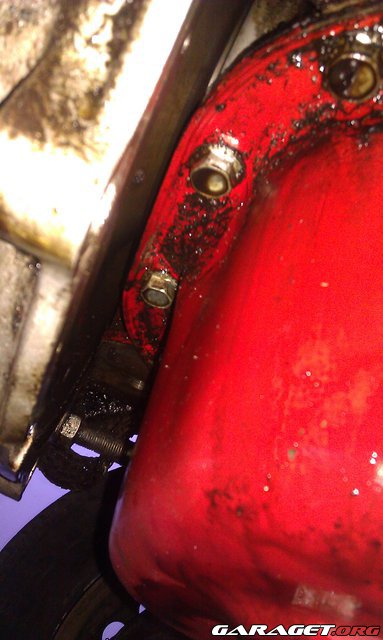

Hej!
Jag har en Volvo 142 med b20 och den läcker olja från tråget.
Jag undrar om man tan ta bort tråget lätt eller om man måste lyfta ner framvagnen eller om man måste lufta upp motorn lite för att komma åt och få bort det och sätta dit den nya packningen?
Tacksam för svar!
127 Inlägg
1 april 2012

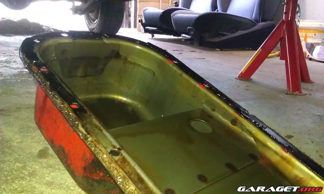

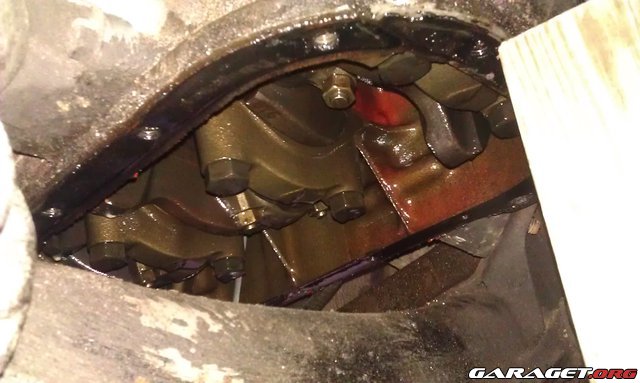

Har nu bytt trågpacningen och jag gjorde så att jag lossade ner framvangen lite och lossade motorfestena och lyfte lite på motron så fick man bort tråget
