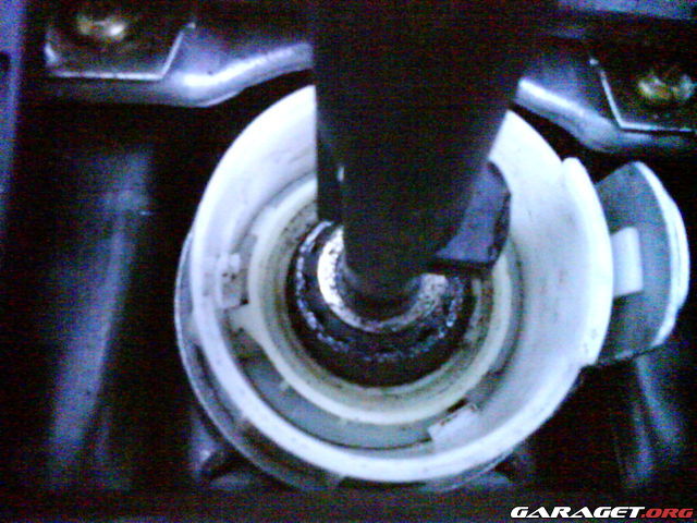

Okej,men om backen är i hur ska ja justera 5an som är problemet?,eller sker detta automatiskt med backen i lagt?.skickar med en bild så du kan peka ut vart hålen sitter,MVH
https://www1.garaget.org/gallery/archive/56870/777653_zughrp.jpg
innaför damasken

Övanför spaken? ett hål.       Lägg den i trean, gå ut till lådan o ta bort plastpluggen och tryck i borren, känn som den botnar så du inte tappar ner den. Sen lossar du 13 skallen på länkaget, in i bilen och sitt i en annan "borr" i hålet där, ut o spänn efter den låst sig! Kan trycka över spaken lite till vänster om du ska göra det lite snabbare eller m det inte blir ngn skilnad med "borren".  Ut o spänn bulten på länkaget o bort med borrensarna!  Använder pinnar på jobbet.   Kan va att den ska ligga neråt istället, 4an.

Uppen på v-lådan under slangarna som kan va ivägen, e kanske redan borta, ett runt litet hål då!

Okej,har hittat det runda hålet ovanför växelspaken inne i bilen,om jag då kör ner en mejsel i hålet,och lossar på nummer 13 nere vid torpedväggen är det så ?

Bara lådan e låst i rätt läge så. hittade du hålet där? sen lossa 13, sen få i en annan "pinne" i hålet vid spaken! sen spänna 13, sen av med "pinnarna" o kolla läget!
