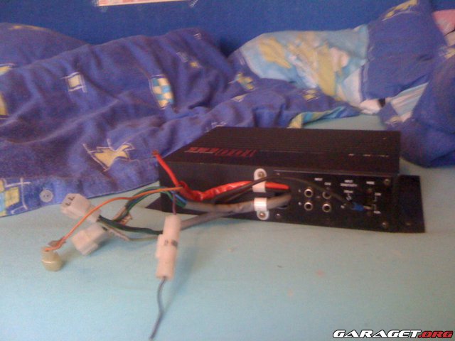

Fattar inte hur ska jag koppla in den till högtalarna eller baslådan!?:/
Någon som kan hjälpa eller förklara hur ska jag koppla in den?? Tackar:mad:

den där duger kanske till bojsänke i bästa fall
ser väldigt suspekt ut med alla kablar och olika kontaktstycken
kanske kan det klara av några små högtalare men baslådán kan du glömma med det där steget då måste du ha delningsfilter och grejer
det ser ut som ett 4kanals steg men det är svårt att avgöra hur mycket kablar det är
är kablarna i som sitter i dom gråa höljena
grön/grönsvart
lila/lilasvart
vit/vitsvart
grå/gråsvart
isånt fall har dom följt iso märkningarna
det som jag funderar mest på är strömkablarna
den röda och svarta kan man anta att dom är till +matningen och jorden
men dom andra 2 vetetusan vad dom är till
möjligen att den avsäkrade är styrströmskabeln
orange är normalt sätt belysning så vete tusan vad den sitter på ett slutsteg smile

Jag skulle:
Kopplat in ström jord och remote.
lågnivåkabeln, ja in där den ska.
Och sen klippt av (om ingen annan lösning finns) kablarna och kopplat in högtalare.
En lättare bas eller två kan du säkert driva på´t fast utan nåt imponerande resultat. Fast prova går ju eftersom steget kanske inte är värt så mycket. Går det åt skogen så gör det la inget.

som det är sagt innan:
Röd +
svart -
orange remot
Dom som är i dom gråa kabelstrumporna till högtalarna
(Den avsäkrade blåa har jag inte en aning om men borde kopplas till + tror jag)
Vad heter förstärkaren ? är det en gammal clarion.

Skruva upp den och kolla om du får reda på något.
Brukar ibland stå vad som är vad på kretskortet.

Ser ut som ett gammalt extra-stereo-paket slutsteg. Farsan hade ett likadant. Knutsson.
Du får kika på kablarna, kontakterna lär du få kapa av då dem är i "munstycket" för att passa "bolt-on" med den bilen. Sen skalar du av och löder fast med den andra kabeln eller liknande.
Ser inte riktigt vad det står på uttagen..
Men som ovan skriver, röd BRUKAR vara +12v. (Den är även tjockare än orangea så sannolikheten är stor.) Svart brukar vara jord men även den ser rätt tanig ut.
Den lila / rosa har jag faktiskt ingen aning om vad det kan vara. Kanske högnivåingång eller liknande?
Knipperna med grå skyddslang runt är för höger och vänster sida, du får testa vilken som är för höger och vilken för vänster själv.
Helfärgad kabel i dom är plus och den "randiga" är minus.
Tror inte det här slutsteget klarar bryggning. Jag hade kört på vanliga högtalare till att börja med.
Vad står det på slutsteget? Något modellnummer eller liknande? Kanske går att hitta lite info.
Edit: har antagligen använts för 6x9:or eller liknande. tycker mig se 2 kanaler ut enbart. Borde ligga runt 50-75w / kanal.

är jhu dubbla lågnivå in..kan man anta för det borde inte vara vidarebryggning på ett sånt gammal steg för det där är före stenåldern typ smile
är det 4kanaligt är dom "glada" färgerna i det ena kontaktstyckena bakkanalen och dom tråkiga fram
vit/vitsvart är vänster
grå/gråsvart höger
grön/grönsvart vänster
lila/lilasvart höger
allitd enfärgade är +
är lite kluven över dom tunna kablarna den oranga och vad den andra är för färg
det kan vara lite till vad som helst
men gissar på att den avsäkrade är styrströmen så var det ofta förr på stereo apparaterna iallfall
hade så på min pioneer hideaway enhet jag hade
