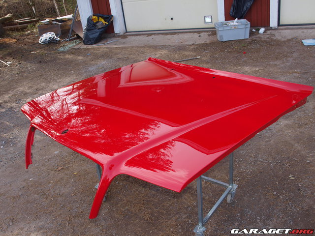

https://www1.garaget.org/gallery/images/98/97613/97613-60fc9ea9a9d1492846c949206d195016.jpg
Julas spruta, lackad precis där den ligger. Blåste mycket, blandade 2:1 och tyckte det funkade ganska bra, ca 3bar i sprutan smile

Man ser mycket väl dammnoppor och apelsinskal och sånt på en bild någon meter ifrån..
är väl klart det blir dammnoppor, men apelsinskal ser man direkt, då hade ytan varit matt istället för blank..
Lacken är långt ifrån perfekt men jag är en glad amatör som gillar att prova mig fram smile

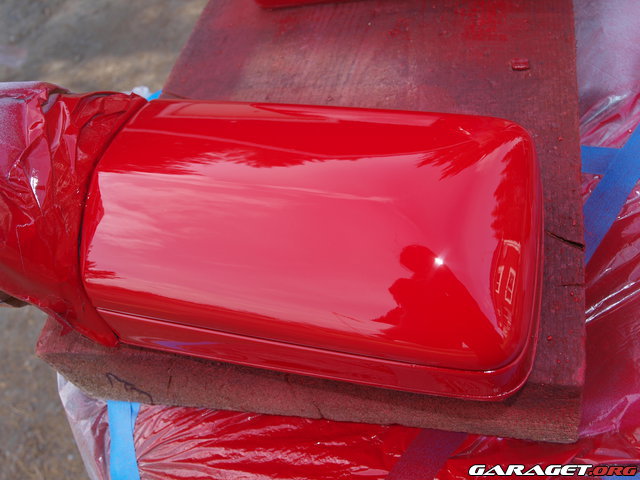

AntrE skrev:
Det hade den knappast. Apelsinskal beror på för mycket material så den inte orkar flyta ut ordentligt,
blankt blir det ändå. Många nya bilar har apelsinskal på originallacken. Torrsprut ser lite mattare ut.
2 140 Inlägg
13 maj 2012
fast inte i närheten lika blankt som huven, tappade trycket i sprutan(klantigt av mig) så fick apelsinskal på en framskärm jag lackade och den vart inte speciellt blank..
https://www1.garaget.org/gallery/images/98/97613/97613-9aca94027d37a167e298497f927a3a32.jpg
under samma förhållanden som huven(lackat samtidigt)
