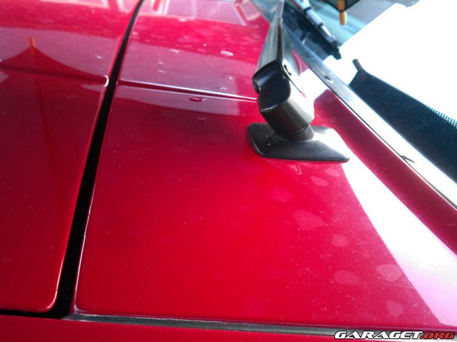

Hejsan!
Lyckades göra misstaget att tvätta min bil när den var varm, använda hetvatten och schampo för att sedan bara spola av med kallvatten högtryck, detta var i en "självtvättautomat" som de satt upp över hela landet.
Går prickarna bort genom att bara tvätta igen? räcker det kanske med avfettning? eller måste jag köra med en cleaner/rubbing och vaxa om bilen? Clay?
Extrafråga: Om ni kollar noga på bild ett, lampreflektionen i mitten till höger, så ser ni väldigt kraftiga repor, dessa gick inte ens bort med rubbing, vi körde på rubbingen med maskin. Finns det något man kan göra åt dessa? kan man köra rubbing i väldigt många omgångar? eller finns det något extra starkt rubbing?
Mvh Kim

ser ut som kalkfläckar. Använder du en clay så får du polera bilen efteråt. Har själv använt clay på min bil förra helgen och det gjorde en riktig skillnad på lacken. den var lite sträv innan och nu är den riktigt len å fin

ser ut som att schampot du använt bränt in lite, lite rubbing och en vax så är den fin igen
Suck, det jag hoppades undvika.. gjorde detta för 2 veckor sen..

Rubbing kan göra bilen repigare. Dels genom det sättet att bilen inte är riktigt ren när rubbingen appliceras och jobbas mot lacken sen att rubbingen är för aggressiv. Efter rubbing så måste någon form av polish användas för att ta bort de repor som rubbing skapar.
Sen kan det också vara så att rubbingen inte använts ordentligt, dvs för lite kraft mot lacken = mindre avverkat på lackens repor.
Svårt att avgöra vad dina prickar är men en bra gissning är som redan nämnt kalkfläckar.

Torkade du bilen efter tvätten? Annars är det nästan helt säkert kalkfläckar ("torkfläckar"), dvs helt enkelt kvarblivna vattendroppar som torkat i solen.
Tvätta bilen igen och torka den så försvinner dom nog.

Kalkfläckar borde försvinna med bilshampo.
Men kalk i vatten kan bränna in riktigt ordentligt faktiskt. Då är det bara Compound och polering som hjälper!
Ibland är det bättre att ha en skitig bil om man inte kan ta bort vattnet från bilen efter tvätten.
Lövblås för att torka bilen ;-)

Är inte kalkfläckar, polera med maskin och ett bra vax. Fick två sånna fläckar efyer mågra månader på min huv då den var nylackad. Drog till lackeraren för aty grina lite. Han polerade huven med nått 3M vax och såg aldrig fläckarna dom restrerande tre åren jag hade bilen.

De där är inga kalkfläckar eller liknande som går att torka bort. Har själv en solidröd bil och jobbar med rekond så vet precis hur detta uppkommer.
Lacken har oxiderat av ngn anledning på just de ställena, kanske ngn stark avfettning eller fälgrengöring. När du sedan polerar och vaxar försvinner dessa för att komma tillbaks igen när du tvättar i hetvatten. Precis samma på min Saab, tog ett tag innan jag upptäckte detta.
Mina råd:
Polera noga IGEN (tyvärr)
Använd ett bra lackskydd
Tvätta ALDRIG med varmt vatten
Använd så lite avfettning som möjligt
Denna mall har gjort att det tar ca två år innan fläckarna syns igen på min.
MVH Rikard

Precis, sedan använder du kallvatten wink

Precis som Skutte säger, sedan är det bättre att tvätta bilen enbart med schampoo lite oftare än att låta det gå långt mellan gångerna. Jag tvättar min iaf en gång i veckan om inte mer, bara med schampoo och det är skitlätt att hålla efter och tar dryga 10-15 min i tvätthallen.
Bara att spola, gnida in och sedan spola av.
Sedan kör jag en ordentlig polering och vaxning varje vår.
