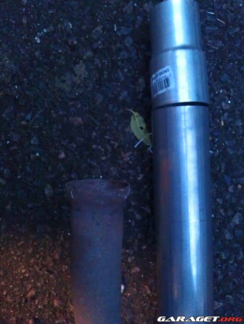

Ska bygga 2,5" system på min 850 glt och har en fråga:
Katalysatorn smalnar av efter lamba och undrar om man kan kapa bort det och ersätta med större rör?
Skickade med en bild så det går o se hur jag menar på ett ungefär

Jag har kapat bort den där "konan" på min katalysator och svetsat dit ett 2,5" rör utan problem
