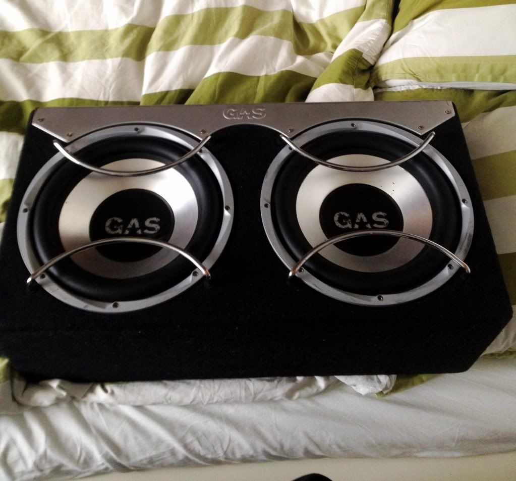

Tjena!
Det är så här att fick nyligen ett par bashögtalare plus låda men undrar om dom är bra och vad för slutsteg jag ska använda om jag ska köra på dem? Samt hur många watt dom lirar på.
Kan även lägga till att jag ska köpa till fyra stycken till högtalare som kommer ligga runt 100-200W.
Bilen jag har är en Golf II:a om det nu är till någon hjälp!
http://i1113.photobucket.com/albums/k504/somlow/IMG_11801.jpg
Tacksam för svar!

Hör med BRL som säljer/sålde dessa lådor. Ett två kanalssteg från GAS passar ju bra.

Jag undrar om det inte impedansen på den lådan är 2ohm. Skulle detta va fallet skulle jag inte rekommendera ett 2-kanalssteg utan ett monoblock.

Ja det funkar väl det med. Isf är väl basarna pararellkopplade lr?

Har haft en sådan 10" och den va på 4ohm, antar att dessa är det samma..så alltså, 2 eller 8ohm blir det ju beroende på hur man kopplar och ett monoblock som klarar 2ohm är ju att föredra i detta fall.

Så alltså ett monoblock skall inhandlas? Fungerar denna bra? http://www.brl.se/sv/artiklar/ljud-och- … 3501e.html
Kan även lägga till att har en del begränsning med pengar men kan lägga ut en del för att det ska vara så anpassat och bra som möjligt.
3 466 Inlägg
28 juni 2012
Om jag minns rätt så ligger den lådan på 2ohm(parallellkopplat) och 400 eller 500wrms. Det steget är alltså lite i klenaste laget.
Leta efter ett steg som lämnar runt 500wrms i 2 ohm så har du ganska lagom med effekt.

Okej tack så mycket! Tror det blir Hollywood steget faktiskt!

Jag tycker du kan köra på JBL steget. Är ett bra märke, samt att det verkar vara strömstarkt. Var ju ändå 2x30A säkringar.
60A x 12V x 0.7= 504w rms     Kan det stämma?? Lr är jag trött?

Till att börja med så är de inget digitalt steg så effektiviteten är ju inte mer än runt 50%
60A x 12V x 0,5 = 360W

Är du helt ute och cyklar på jordgubbsfältet eller?
För det första:
Ett 2-kanalssteg bryggas normalt sätt i 4 ohm. Har lådan 2st 4ohms element så kan du köra den i 2 eller 8 ohm vilket inte blir optimalt på något sätt!
För det andra:
En bas bör inte bli mer än ljummen. Då har du spelat den för hårt.
För det tredje:
Jag misstänker att du har mätt basens resistans med en mulitmeter? Basens impedans kan inte mätas så lätt då den är ett medelvärde av basens motstånd när den belastas med växelström. Dessutom brukar man vid musikspelning ligga en bra bit över basens impedans. Den är ofta mångdubblad.
För de fjärde:
Basljudet blir inte tajtare för att man kör de i 4ohm. Detta har med stegets dämpningsfaktor att göra. Ett monoblock har ofta en sjuhelvetes dämpningsfaktor vid 4 ohm om det är 1 ohm stabilt medan ett 2-kanalssteg kan ha riktigt dålig dämpningsfaktor vid 4ohm bryggat.
Jag kan med stor säkerhet säga att om du bränt dina monoblock så har de berott på andra faktorer.

Jag kör mina dubbla 12tums GAS på ett GAS Alpha1600 som ska lämna 500rms vid 2ohm (monoblock)
Funkar kanon!
Kör på något med liknande effekt
