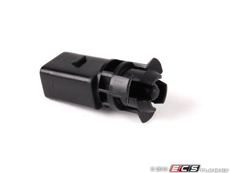

Du har väl en "hasplåt" under bilen?
Och du BÖR hitta den på ett av två ställen;
http://pics.tdiclub.com/data/500/medium/OutsideAirTempSensor.jpg
Eller;
http://pics.tdiclub.com/data/3629/medium/Mk4_Golf_Jetta_outside_temperature_sensor.JPG
Och den ser då ut såhär;
http://c1552172.r72.cf0.rackcdn.com/103816_x800.jpg
Självfallet är det enklast med att börja titta bakom nedre grillgallret, då det går att "ploppa loss"

Artikelnr på den BÖR vara; 1J0919379A
Men, det ser du ju när du får bort den dock
