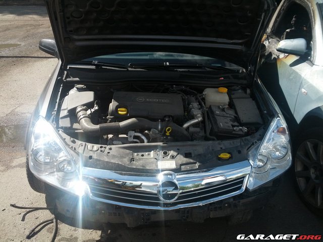

Bilen är köpt för 108tkr idag ärden värd ca90tkr lån kvar ca55tkr. försäkringen har avböjt och jag ska stå för kostnaderna. hoppas att jag kan få lite tipps och råd efter ni sett bilderna. fråga gärna...

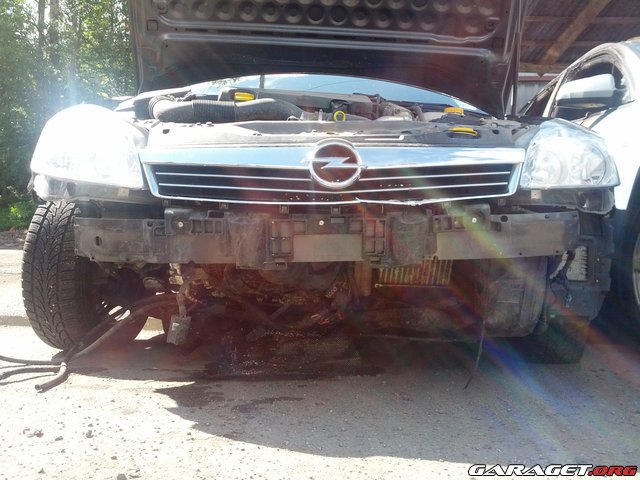

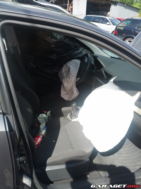

Jag tror tyvärr inte den bilen är värd att laga, bara att ersätta krockkuddarna kostar femsiffriga belopp per kudde. Som en jämförelse kan jag berätta att när min far smällde sin bil uppgick de synliga skadorna till en liten buckla vid grillen, men när bilen monterats ner var den inte helt rak i fronten och för försäkringsbolaget slutade notan på närmre 40.000:-. För skador som inte syntes vid en snabb titt på en bil som körts i tre månader efter en krock i 15-20km/h utan problem.

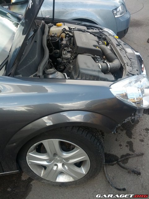

Du beskriver inte hur olyckan gick till, men av bilderna antar jag att du träffat något lågt och att underredet fått ta mot kraften. Den ser inte rak ut på bilderna, jag tänker på bilder från sidan där man ser höger framhjul, och jag tror som sagt det krävs mer än 90.000:- för att få den bilen ok igen.
Det vore om du kunde överklaga försäkringsbolagets beslut att neka dig ersättning om så har skett? Dom löser sannolikt in bilen i så fall men det är trots allt en större summa pengar det handlar om.

Airbags är lätta att hitta om man nu skulle vilja det så det behöver inte alls bli dyrt. Skrotar får inte sälja beggade airbags men man kan nästan alltid hitta någon som har dom.
Dock är det ju en hel del grejor som måste bytas på den där bilen:
Airbags, bältessträckare, airbagstyrdon, instrumentbräda, framstöt, krockbalk ?, olika kylare, stag/leder/länkarmar i framvagnen.
Redan vid instrumentbrädan var vi nog nästan uppe i bilens värde om man räknar nydelar...
Det bästa du kan hoppas på är väl att du kan få den lagad på någon fordonslinje på något gymnasium i närheten av där du bor.

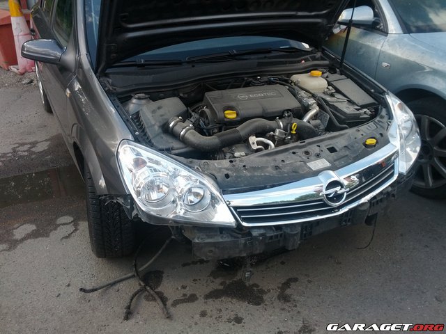

I slutändan så tror jag att det billigaste blir att sälja den i delar och skrota resten och fortsätta betala av lånet.
Det kommer kosta mycket pengar att laga den där skadan. Framvagnen ser ut att ha fått sig en rejäl smäll.
Men är du duktig på att meka och vet vad du gör, så kolla igenom bilen o skriv upp allt som måste bytas ut, sen går du in på fbt.se och letar upp delarna o kollar priser på skrotarna o skriver ner priser på allt och ser vad slutsumman hamnar på för delarna.
Sen är det ju all tid för jobbet och ev riktning o lackering om du inte har kunskap att göra det själv.

Försäkringsbolaget nekar pga promille halten.. första blicken ser detinte så farligt ut men mycket som är ihoptryckt, framvangen har rört sig bak..som ni säger blir det smartast skruva isär och sälja den i delar eller fåiväg den som en reservdelsbil.tack för alla svar

Vid krockar så brukar det även finnas skador på bilar som man ej ser i början, men som kommer fram efter man börjat skruva eller om man sätter upp den i en riktbänk.
