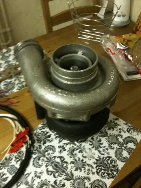

Annan turbo blev det med Gt42
http://i278.photobucket.com/albums/kk108/cjagenmark/bef08318.jpg

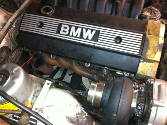

Såhär kmr grenröret bli.. ett rör kvar sen helsömma
http://i278.photobucket.com/albums/kk108/cjagenmark/c869c50f.jpg
På plats
http://i278.photobucket.com/albums/kk108/cjagenmark/a5c869ee.jpg
Ska nog inte vara några prob att få till downpipe.. Gott mos
http://i278.photobucket.com/albums/kk108/cjagenmark/d822773d.jpg
