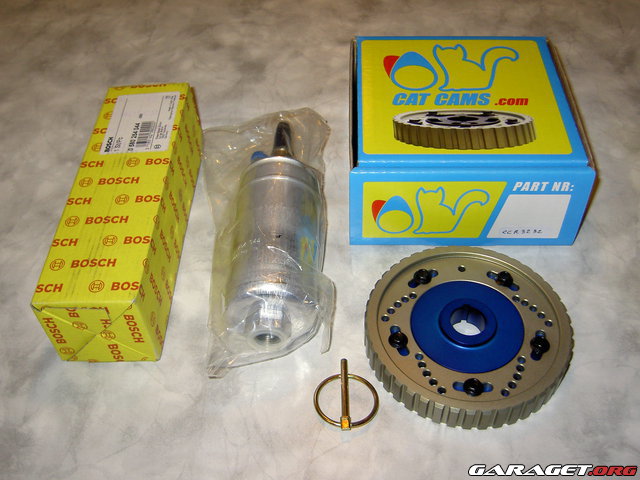

En rallycross pump Bosch 044 är inhandlad från http://webshop.cp-service.se/
till sommarens bränsle uppgradering. smile
Kamdrevet är under tillverkning då Catcams lager på justerbart kamdrev till denna motor var slut.
Tur att man inte har någon brådska.lol

Rallycross soppapumpen fick sällskap idag av ett justerbart kamdrev från Cat Cams.
Ett högkvalitets kamdrev som ska vara en av de bästa på marknaden till dessa bilar.
http://webshop.cp-service.se/sv/audi/95 … mdrev.html
GTn ska uppgraderas med dessa prylar framåt sommaren är det tänkt. smile
Ska ta bilder då under inklockningen av kamaxeln.
Känsliga saker det där med vassa kamaxlar för maxeffekt. smile
https://www1.garaget.org/gallery/images/5/4053/4053-8b381c9f6c5e71b2e68de8d44ba1542a.jpg

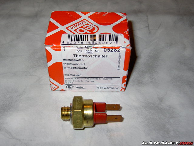

Nu har jag fått hem den röda tempgivaren som styr endel av tomgångsregleringen.
Den sluter kretsen och säger till när tomgångsreläet ska skicka spänning till tomgångsventilen så att den kan öppna vid kall motor.
Då den är istort sett omöjlig att få tag i till gamla Audi 5cyl.
Så jag sade till CP-Service att fick de ta hem en åt mig.
De tog hem några extra med, för det lär vara fler som behöver den här givaren som sitter på vattenflänsen in mot topplocken.
Den finns att få tag i här:
http://webshop.cp-service.se/sv/givare/ … choke.html
https://www1.garaget.org/gallery/images/5/4053/4053-82749787167832e1942824358ca0255c.jpg

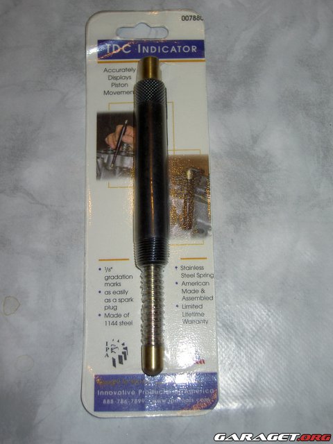

Så här ser TDC verktyget ut som jag köpte från USA.
Riktigt lämpligt att ha till hand då det är dags för att klocka in kamaxeln.
Man skruvar ner det i tändstifthålet. Så slipper man grejja med gradskiva och pianotråd.
https://www1.garaget.org/gallery/images/5/4053/4053-c94485e3c154141d55af77e617767b84.jpg

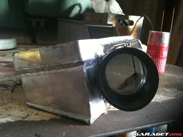

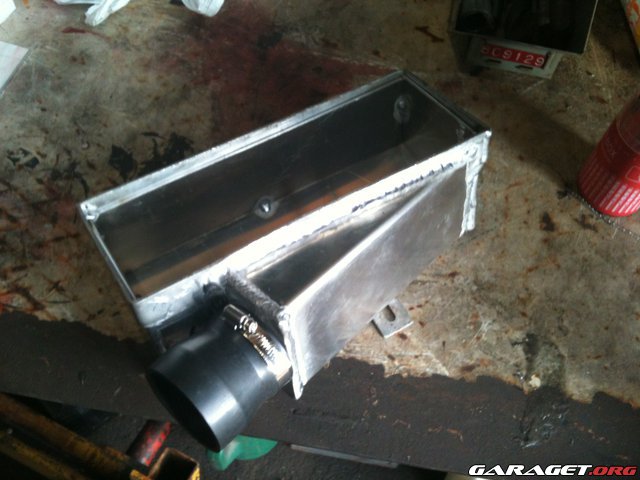

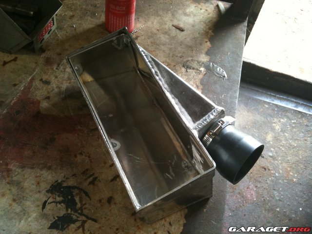

Nu har en polare lekt lite med sin tig svets.
Det blev en luftburk till min Audi GT.
Optimerad för att precis få plats och med anslutning för ett luftfilter kit.
https://www1.garaget.org/gallery/images/5/4053/4053-03305a8b6635ffaa2cf07bbb5f341027.jpg
https://www1.garaget.org/gallery/images/5/4053/4053-07b5723ffeb6c7b32dcbe9db17244231.jpg
https://www1.garaget.org/gallery/images/5/4053/4053-2f3cb413db354a5f0260ce4430078430.jpg
Portad luftmassegivarfläns.big_smile
