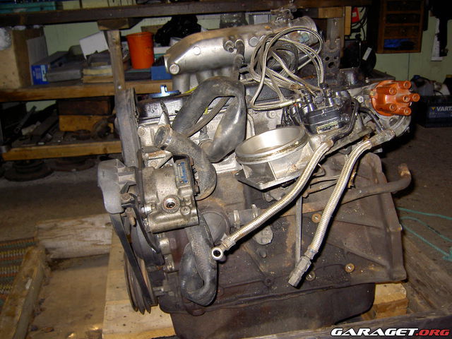

Motorn som sitter i den här GTn är en 5cyl 10V motorkod KL med mekaniska lyftare.
Iställer för att riva ut originalmotorn så valde jag att jaga tag ien motor med lika motorkod, KL motorerna växer inte på träd.
Här har den nya motorn precis anlänt, den ser inte så mycket ut för världen.smile

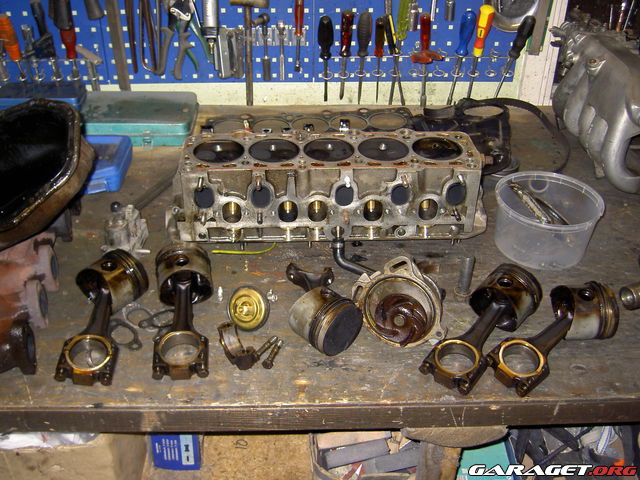

Nerplockad av mig och en vän och delarna är synade efter skador.

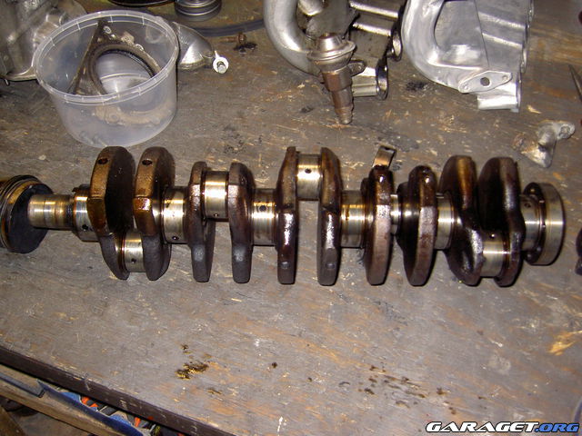

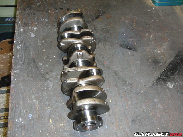

Vevaxel efter 27000mil. smile
https://www1.garaget.org/gallery/archive/4053/1032985_9y74dz.jpg

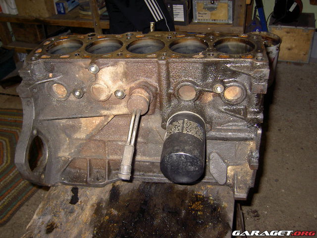

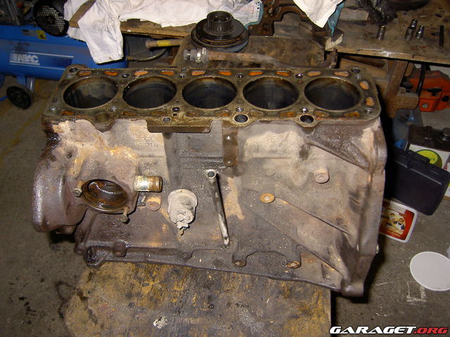

Rensat motorblock.

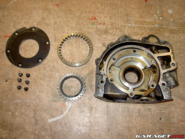

Oljepumpen var felfri, men se hur den ser ut. Den kommer att glasblästras och donas upp längre
fram iden här tråden.

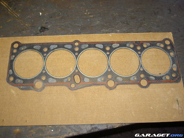

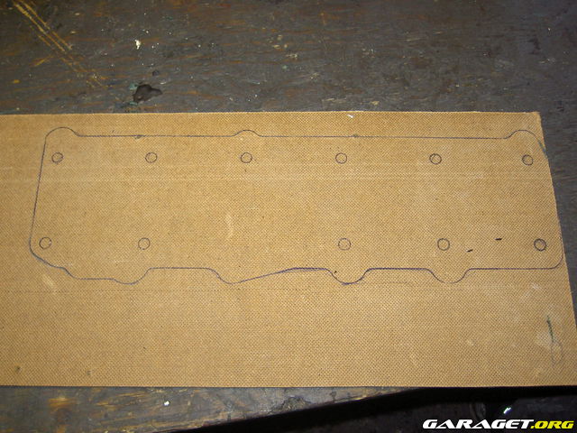

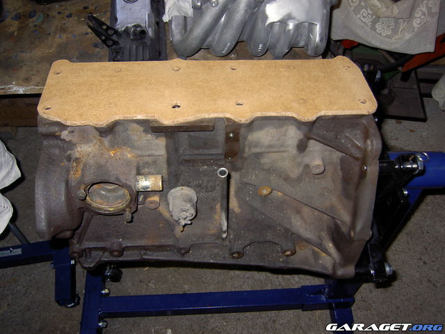

Vad ska det här bli.? Topplockspackning i masonite?? Nej, det ska bli ett täckskydd då jag valde att blästra
motorblocket.

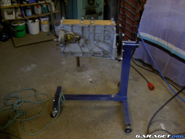

Häpp häpp. blästrat första varvet, jag valde att blästra blocket 1varv, sen fick blocket stå orört 1vecka så den innersta rosten fick chansen att tränga fram. Sen blästrade jag ett varv till.  smile

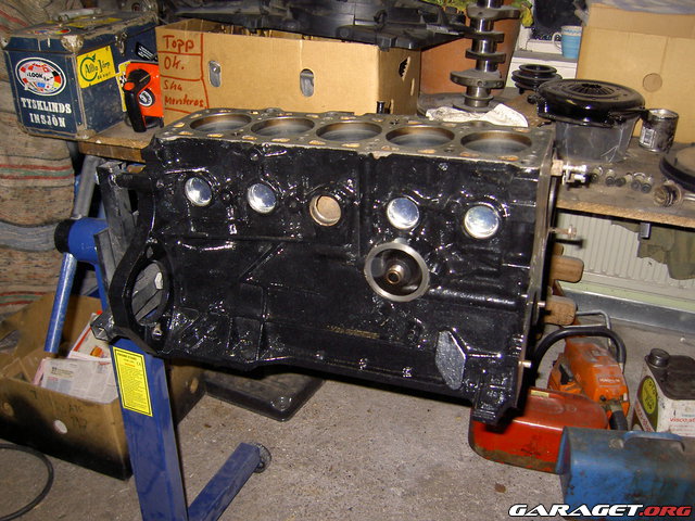

Här är motorblocket målat iflera lager, tog även och böt ut fryspluggarna.
Hening av cylinderloppen kvar att göra innan blocket är klart. tongue
Det fanns inga vändkanter!

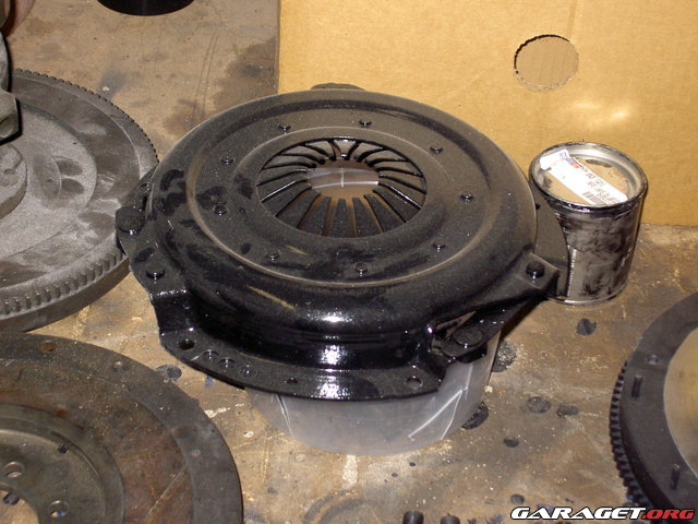

Kontrollerad och målad tryckplatta.
Ett blästrat och målat svänghjul skymtar nere i högra hörnet.

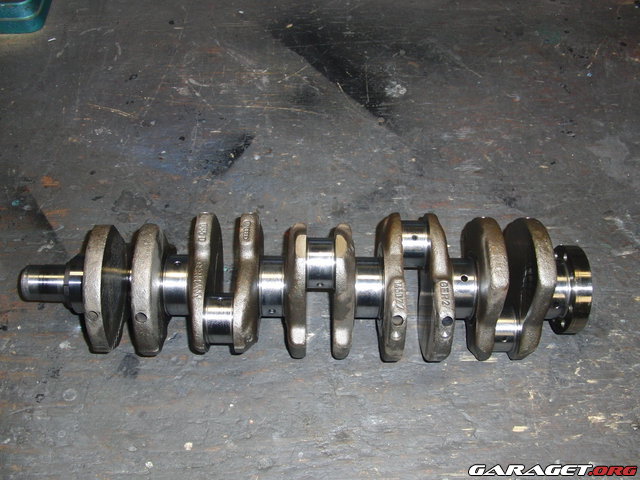

Efter 2-3månaders väntande så kom delarna från Ljusdalsmotor:
http://www.motorrenovering.se/system/vi … HSID=13451
Tony där har slipat vevaxeln, viktat/slipat kolvarna och vevstakarna.
Han har balanserat alltsammans inklusive svänghjul och tryckplatta i Bobweight.
Så nu är hela bottendelen exakt ibalans och nollat.
Inga moment förluster som stjäl effekt här inte.cool
https://www1.garaget.org/gallery/images/5/4053/4053-f4632988134ac49e3f1f20900b6c7e39.jpg
Som nytt fast bättre ändå.. Sånt gillar man.

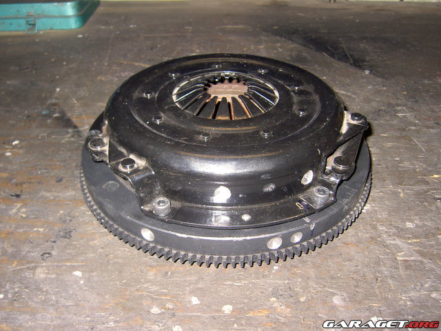

Nollat svänghjul/tryckplatta.
https://www1.garaget.org/gallery/images/5/4053/4053-fc2f46379c34d152fd85bb72ebe67a16.jpg

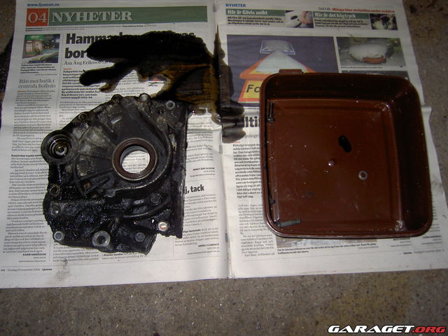

Ett tag var jag inne på att montera en oljepump ifrån en S2a med 4fingers greppning och större kapacitet.
Men då jag hade vevaxeln ute på fixning så donade jag upp original pumpen istället.
Kontrollerad från skador.
https://www1.garaget.org/gallery/images/5/4053/4053-1325b88c2b906eb979065a1bd1d1be0c.jpg

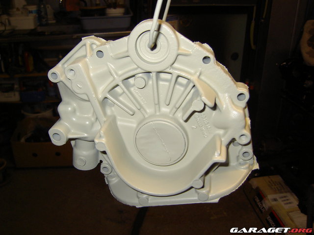

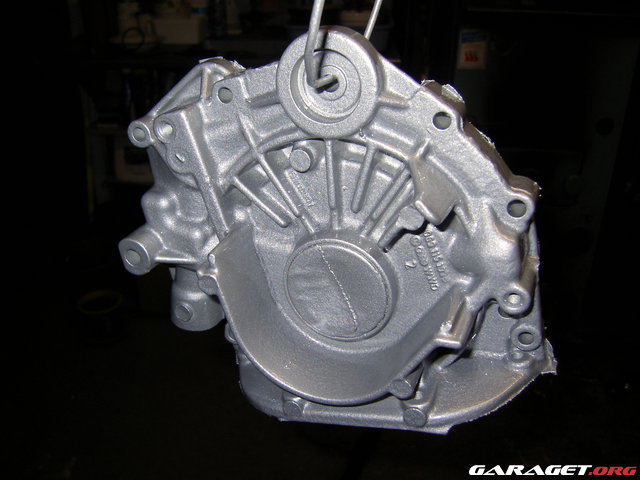

Glasblästrad och grundad med CA-Primer.
https://www1.garaget.org/gallery/images/5/4053/4053-4ea82f9b029acbf1a1f94d2c88e065d1.jpg
Målad med hammarlack. Ett riktigt bra skydd som håller länge. smile

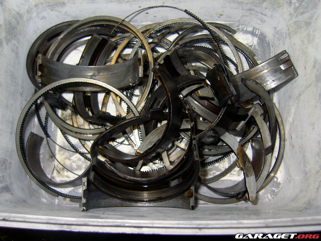

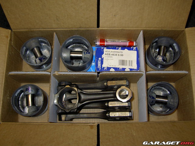

Gammalt skrot som satt i motorn jag renoverade.
Dessa lager och kolvringar har varit med i ca 27000mil. Dessa går rakt ner i skrotlådan utan att passera gå. big_smile
https://www1.garaget.org/gallery/images/5/4053/4053-f17fcf95f777c84456187fb02ad331e7.jpg

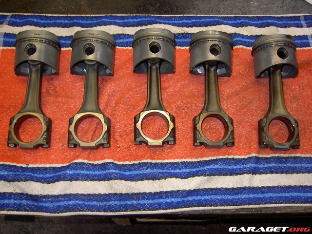

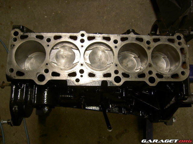

Viktade och balanserade kolvar, arbetet är utfört av proffs.
Jag monterade ihop kolvar/stakar och nya kolvringarna. Det blev som nytt.
https://www1.garaget.org/gallery/images/5/4053/4053-756bfd77402dd17fd6f14bf07e1c9510.jpg

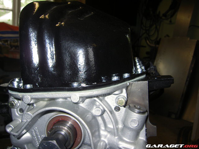

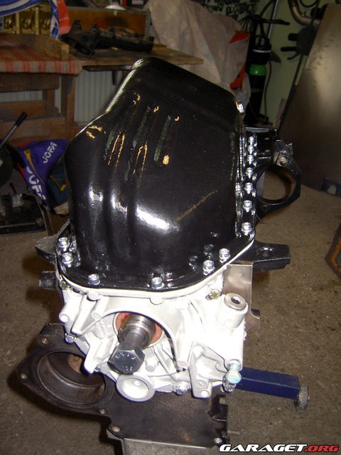

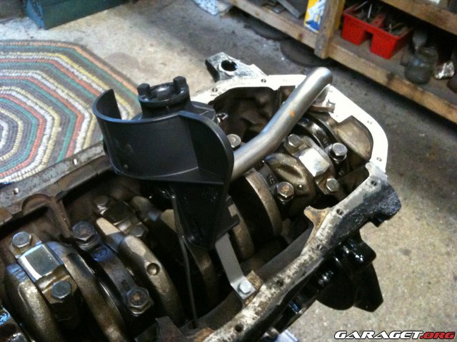

En uppgradering av sumpsystemet var ett måste. Då orig. sumpen hade fått sig en törn.
https://www1.garaget.org/gallery/images/5/4053/4053-7d150995f2069da9151799aa8bdc89d2.jpg
Monterad och uppgraderad med oljesumpsgummi och skvalpspärrsvägg.

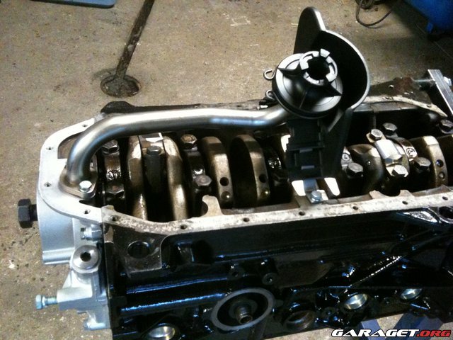

Oljepumpen, och bakrevevaxeltätning monterad och tråget åtskruvat med insexskruv.
https://www1.garaget.org/gallery/images/5/4053/4053-02a06b87e0ef6dbe0ddc8fc219b378a0.jpg
https://www1.garaget.org/gallery/images/5/4053/4053-064f06dab31227c02ea17f399a2deeed.jpg

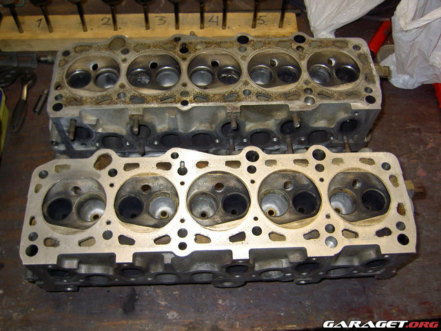

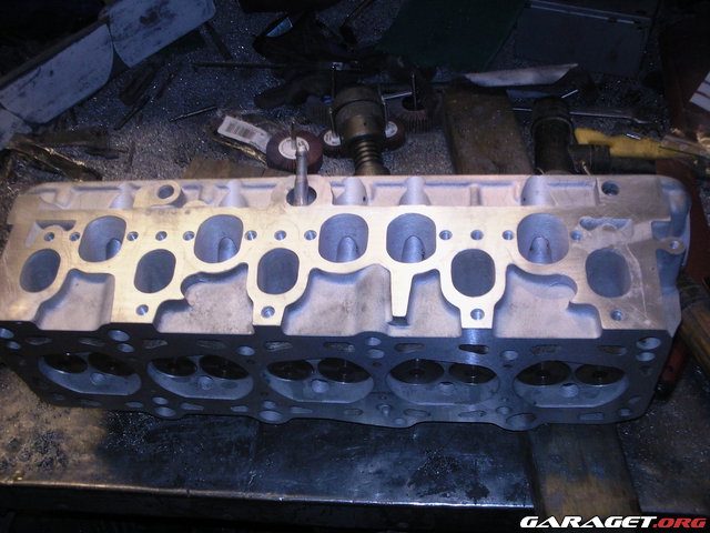

Så dags till den största effektuttaget imotorn (Topplocket)
Hade 2st toppar att välja bland.
Det blev den bakre då den aldrig hade varit planad och fanns mer material att ta utav i framtida syften.smile
https://www1.garaget.org/gallery/images/5/4053/4053-ce1e6938e2d42dc80a4cf67dd02c7e6b.jpg

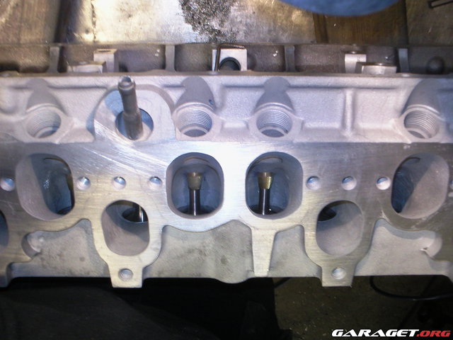

En bild som jag fick från han som bearbetade topplocket.
Det som är gjort på toppen är: portade kanaler, ökad areor i grytorna.
Fler vinklar på ventilerna, nya ventilstyrningar och slipade ventiler, planadtopp.

Här har toppen anlänt.
Den plana ytan för insug/avgas har senare planats och så har det gängats och borrats för några avgaspinnbultar.
https://www1.garaget.org/gallery/images/5/4053/4053-e9c6032bd07ece1c675a36f00bf5e755.jpg

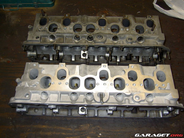

Här kan man se en skymt av flödes skillnaden mellan en standardtopp och trimmtoppen. cool
https://www1.garaget.org/gallery/images/5/4053/4053-2664f9748154a137350677a5139c964a.jpg

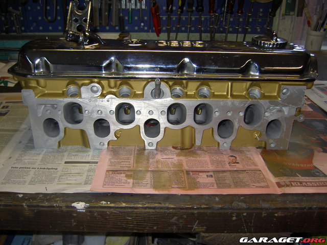

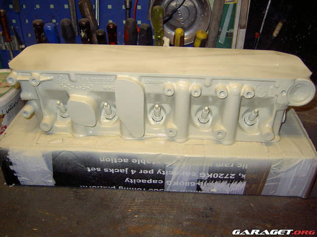

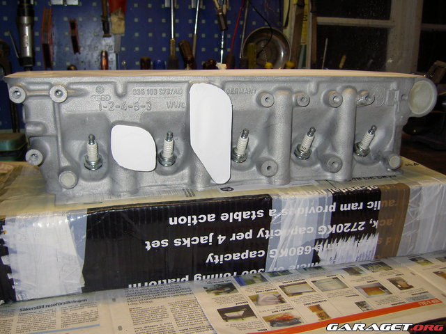

Blästrad aluminum ser så tråkigt ut så det var bara till att börja maskera inför grundning/lackering.
Tändstiften kommer från en Dragracing bil som har några EM Guld på meritlistan.
De fick agera som schabloner. smile
https://www1.garaget.org/gallery/images/5/4053/4053-5fbb105dc68672648a1c766f39e043cf.jpg
Toppen grundad med 2komp CA Primer. Kanon till aluminum prylar.wink
https://www1.garaget.org/gallery/images/5/4053/4053-c2f9c40d60eece4d9a9c21c655261c1a.jpg

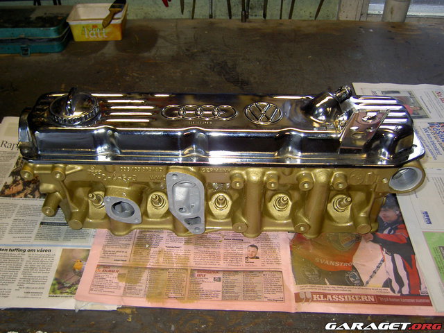

Sen ladda färgsprutan med 2komp Foliatec bromsoksfärg.
Fyndet, den blanka ventilkåpan köpt från en privatperson i Tyskland fick agera lite modell till topplocket. hehe
https://www1.garaget.org/gallery/images/5/4053/4053-881f288b49e4f04fb66c5b0b474ebd2a.jpg
Nöjd med resultatet. Nu är färgen på toppen mörkare p.ga. värmen som blir när motorn är igång.
https://www1.garaget.org/gallery/images/5/4053/4053-bb8d07af4f45603b00f91eabcd47c860.jpg
