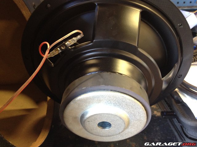

Nu e det bara frågan om baslådans volym kvar, kollade efter markeringar på elementet men det fanns det inga. Såg tyvärr riktigt "made in china" ut, räknade ut att portade lådan som den sitter i är på ca. 52 liter. Funkar det att höfta ca.40 liters sluten och sen fylla på med dämpull om det inte låter bra?
