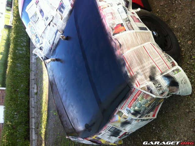

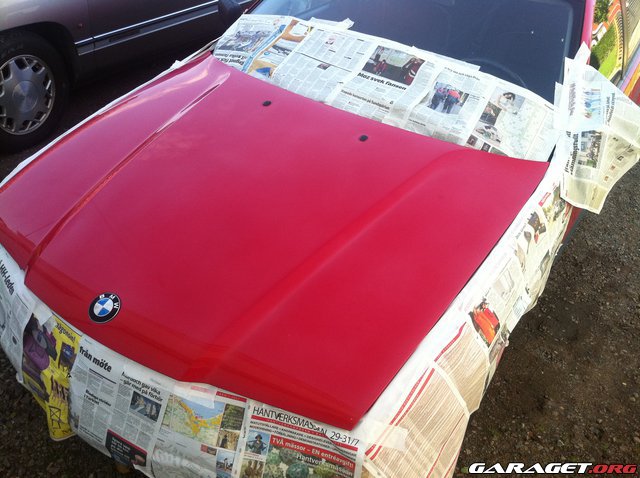

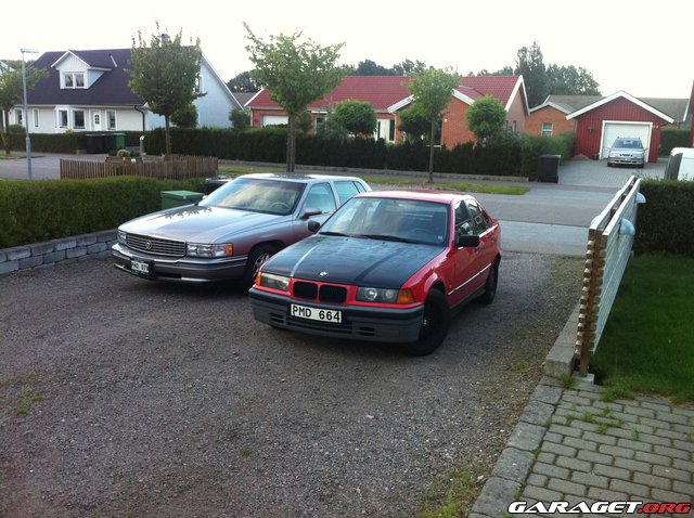

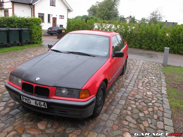

Började med att maskera ordentligt så att man inte lackerar på något som ej ska lackeras.
https://www1.garaget.org/gallery/images/158/157943/157943-64ae77c59607e221ec3693bbda5ac919.jpg
Plockade av BMW-emblemet och började slipa ordentligt, 240 slippapper som gäller.

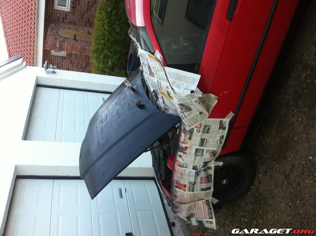

Första lagret på plats.

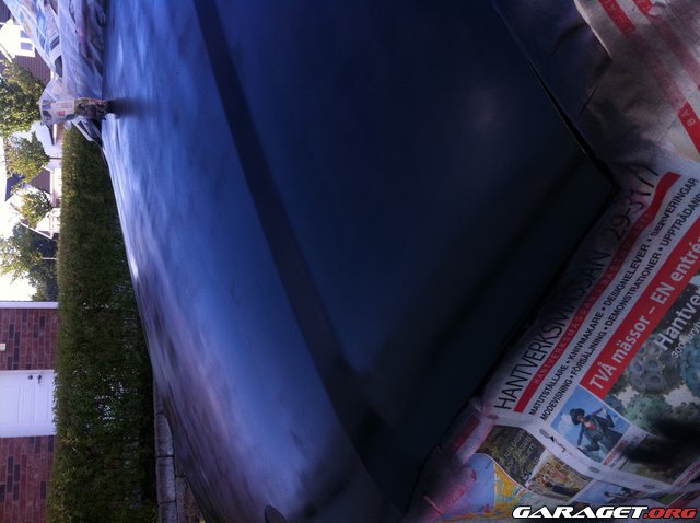

https://www1.garaget.org/gallery/images/158/157943/157943-e3c6d94fc615cbbb64c90ee97f200e53.jpg
Andra lagret
https://www1.garaget.org/gallery/images/158/157943/157943-7b6c840e665ae07d8b0aa6339b24f325.jpg
Tredje lagret
https://www1.garaget.org/gallery/images/158/157943/157943-85201c91e9a9f8950798bd83991a6378.jpg

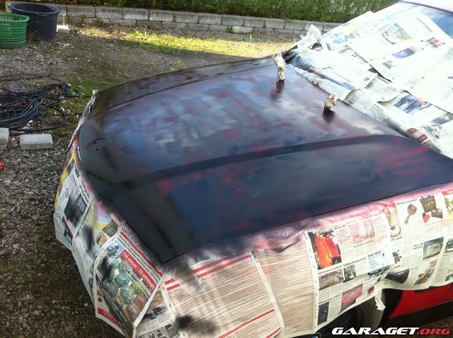

Sista detaljerna lackeras.

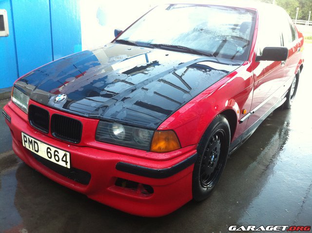

https://www1.garaget.org/gallery/images/158/157943/157943-d268ac29a64c6873fa13979a110d3daa.jpg
Resultatet! Blev lite flammigare än tänkt, men nu några dagar senare börjar vi verkligen gilla det.
Ser lite halvcoolt ut.

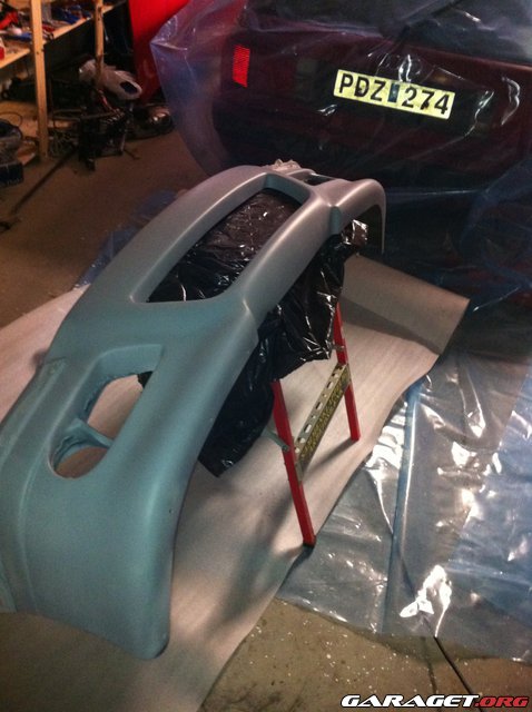

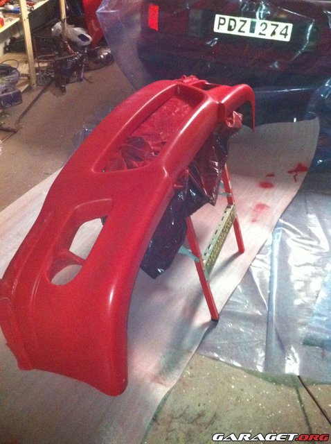

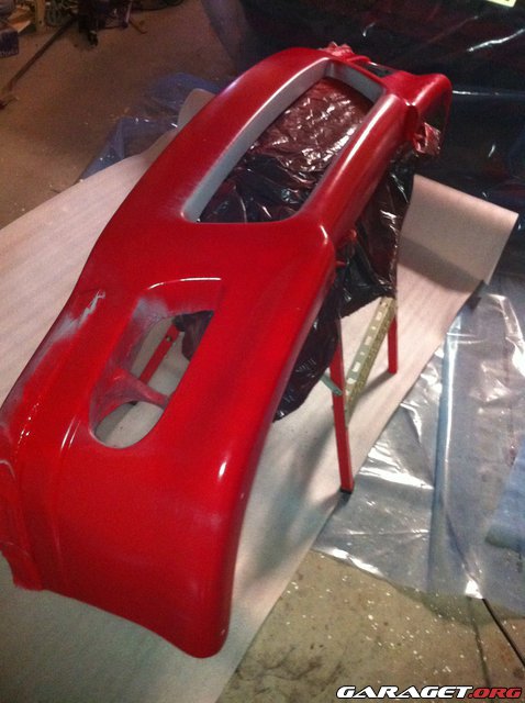

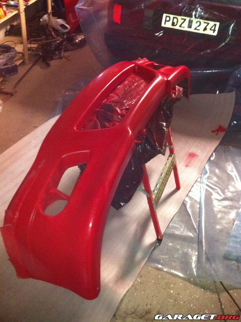

https://www1.garaget.org/gallery/images/158/157943/157943-0bacb97bdff98176537d3e69a1cf447f.jpg
Klar med Primer och redo för lackering. Färgvalet är röd precis som resten av bilen.
Vi har valt att köra ett Red/Black tema på bilen.
https://www1.garaget.org/gallery/images/158/157943/157943-c675f185f4982314a368d4f80c974ce6.jpg
Första lagret på. Som ni ser är dem svarta gummilisterna maskerade.

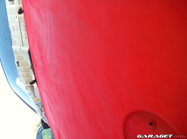

https://www1.garaget.org/gallery/images/158/157943/157943-a12df53067acf2fab27e3928ab38771a.jpg
Andra lagret är färdigt. Börjar verkligen ta sig. Positivt chockerad över kvaliten på biltemas lackfärg.
https://www1.garaget.org/gallery/images/158/157943/157943-b5d265a296dc6f96661151acaa34f150.jpg
Sista lagret på plats. Har dock ingen bild när maskeringen är av med det får duga i nuläget.
Resultatet blev mycket bra och vi är mycket nöjda.

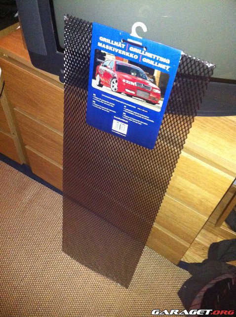

Snabb bild på nätet som vi ska använda till spoilern.
https://www1.garaget.org/gallery/images/158/157943/157943-83c875694e513095e47f7495674387b2.jpg
Tror det ska duga till våran spoiler och det verkar även vara mycket lättarbetat. - Gratis är gott!

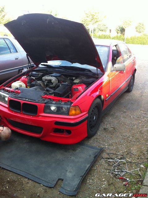

Den 4/8 besiktigades BMWn och kom tyvärr tillbaka med en 2a.
2an gällde Handbromsen som tyvärr inte hade tillräcklig bromsverkan bak på höger sida.

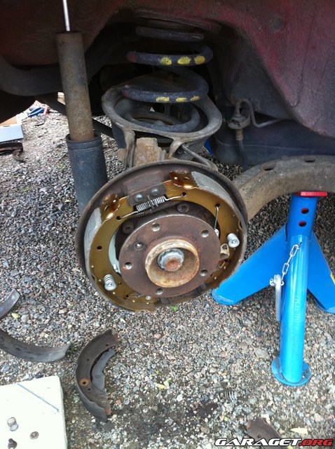

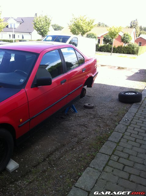

https://www1.garaget.org/gallery/images/158/157943/157943-2c6cc9c4c9cc0a2024648f5bf5d454b2.jpg
Med nya bromsbackar ifrån Biltema så satte arbetet igång, bara att palla upp bilen.
https://www1.garaget.org/gallery/images/158/157943/157943-778af41c6c7065ae54aa025733cd3403.jpg
Före bytet, vi bestämde oss för att byta bromsbackarna på båda sidorna.
https://www1.garaget.org/gallery/images/158/157943/157943-89a03c46a99027451160ff8907a22c96.jpg
Efter bytet, det visade sig att en av dem gamla bromsbackarna (givetvis bak på höger sida) var i 2 delar, inte konstigt att den inte gick igenom besiktningen. Men nu ska det inte vara några problem!
https://www1.garaget.org/gallery/images/158/157943/157943-8765705ac5ce970f76298097d4403542.jpg
Rena papper, precis som det ska vara.

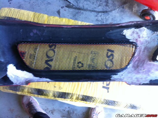

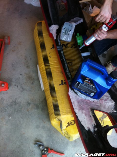

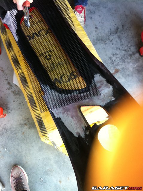

https://www1.garaget.org/gallery/images/158/157943/157943-4f8c5d8c75f75e3b309f2147841f9fbd.jpg
På baksidan ser ni förstärkningarna som har gjorts. Vi börjar med att mäta ut nätet som ska på spoilern.
https://www1.garaget.org/gallery/images/158/157943/157943-a14866416fe743e510d2305b4cbae70a.jpg
Ser någorlunda bra ut.
https://www1.garaget.org/gallery/images/158/157943/157943-26bdf7f4e929887f89a03c103a1e4e8c.jpg
Fästning av nätet, använder någon form av tätmassa ifrån Biltema.
https://www1.garaget.org/gallery/images/158/157943/157943-c2feb0771f450b5cf0e8513f9a4a9a69.jpg

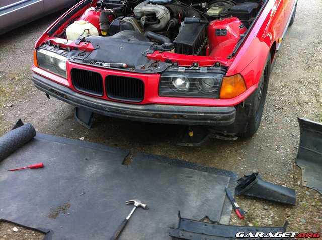

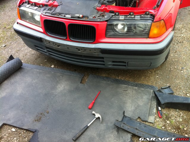

Under tiden tätmassan stelar så började vi plocka av orginal spoilern.
https://www1.garaget.org/gallery/images/158/157943/157943-1ea2f2ee259ea9f3fc5bf0fb1fc6797c.jpg
Lite svordommar och slit senare så var den av. Måste verkligen säga att den gråa spoilern var hemskt ful.

att lacka en sån stor yta som motorhuven med sprayburk känns helt fel...min åsikt är att ni skulle satsat på en lackspruta istället.... annars så tycker jag att ni går in för det med inläggen här på garagte.org! smile
Motorer är som människor, Behöver de andningshjälp står inte allt rätt till.
44 Inlägg
15 september 2011
AntrE - Tack för förslaget, vi ska absolut ta en titt! Vi har ju somsagt begränsad ekonomi i det här projektarbetet.
Jippen - Tack så mycket, det uppskattas!
4-Stroke - Jo får väl antagligen skylla på okunskap inom ämnet. Första gången vi gör något sånt här men somsagt man lär sig av sina misstag. smile Men tack för kommentaren och att du följer oss!
