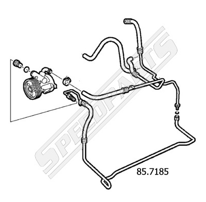

Ska försöka mig på att byta tryckslangen till Saaben. Hur svårt är det att byta och vad ska jag tänka på? Hur göra med oljan som finns i servoröret så det ej ska rinna all världens väg. Bästa tipsen jag fått är att demontera stötfångaren, sen är det hyfsat lätt att byta ut röret.
Är det billigast hos speedparts, eller finns det billigare alternativ? Har varit nere på skroten, utan framgång.
Här är rörer/slangen jag vill byta
http://i288.photobucket.com/albums/ll173/peter_v2/Tryckslang.png
Så ligger det hopkopplat med hela (om jag förstått det rätt)
http://i288.photobucket.com/albums/ll173/peter_v2/Tryck.png

Har för mig att du inte behöver plocka ner hela frontern. De räcker med fläckten, batteri, tryckrör och luftfilter.
De e pilligare att göra men går oftast snabbare.
Oljan är lika bra att du byter på samma gång, samma med oljefiltret.

Bytte det röret på en bil nu ikväll, tog inte lång tid alls, nån timme inkl glass & kaffe, man behöver inte lossa annat än plastkåporna under bilen för att byta. Det var iofs på en 9-3 -99 men det ser ju ut att vara samma rör...

Lämnade in till bilmek som fixade den för cirka en tusing smile

Oj, billigt. Pyntade 700:- för röret och skulle absolut tagit mer än 300 för jobbet om det inte vart tjejens bil.
