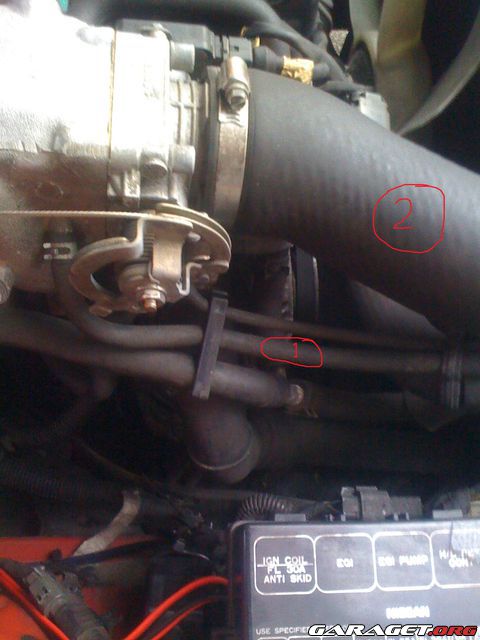

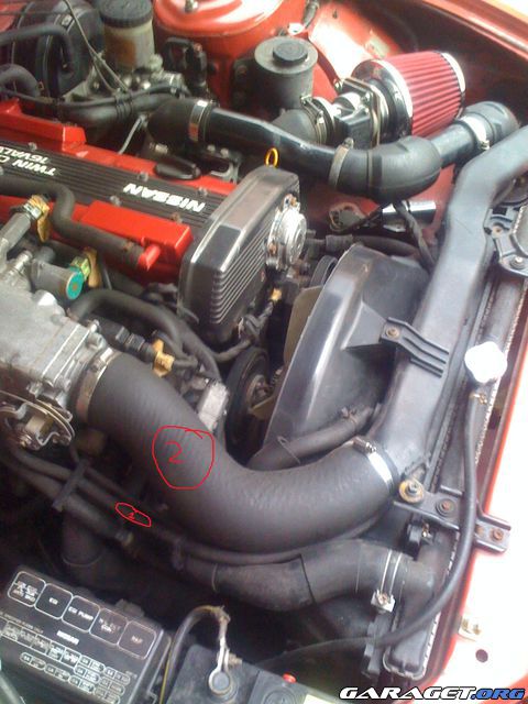

Min sitter på ett rör mellan FMIC och spjällhuset. Vakuumslangen ansluter du till nippel 1. Du kan använda ett t-kors för att skarva in dig på befintlig slang.

tackar för bilden shogun! , så nippel 1 är på den andre bilden inringad 1? , vad innebär den som sitter jämte (nummer 2) ?smile
Men så skarvar man den slangen typ var som med ett t -kors?

Bry dig inte om ring2. Det är bara en exempelbild. Nummer 1 är det som gäller

Nummer 1 = vacum slang till dumpventil?
Nummer 2 = montering av dumpventil?

Yes yes and yes big_smile huvudet på spiken tongue

hej, har ett problem me min s13, har en ny dump och den öppnar ej... de slår bara tillbaks mot turbon.
min vakuum slang sitter nånstans under spjällhuset. bilden här uppe på en s13 motor, där som pilen pekar på en anslutning, där har förra ägaren kopplat en vakuumslang ner till turbon.

nä den ska inte va för hård, de är bara fjädern i dumpen, inga brickor emellan. men bilden här längst upp, 1an går till turbon o 2an går till dumpen.. de serut som 2an sitter på andra sidan spjällhuset, vet ej om den ska gå till dumpen
