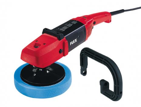

jag använder smartab och Lahega  mycket
smartab vax
Menzerna rubbing och polish
Lahega   Polish
och sådan här maskin
http://euro-industry.com/pics/pic_flex_ … 29.800.jpg

Bike skrev:
har en kraftig rubbing men vart lite rädd för att använda den
om vi ändå pratar rubbing
tycker ni det spelar någon större roll om man använder 100mm pad eller 200mm
i resultat enbart nu,
har alltid kört 100 då jag gillar storleken och lätt och komma åt
Fortsätt med 100 om du är trygg på den.
