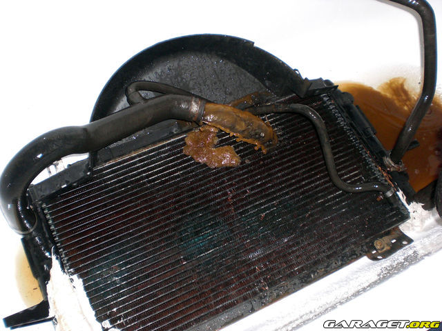

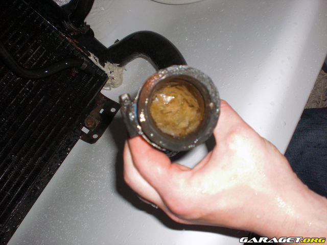

Påminner mej om min förra Ford tongue
https://www1.garaget.org/gallery/archive/98029/1025200_wvdh3t.jpg
https://www1.garaget.org/gallery/archive/98029/1025201_lbhz9w.jpg
