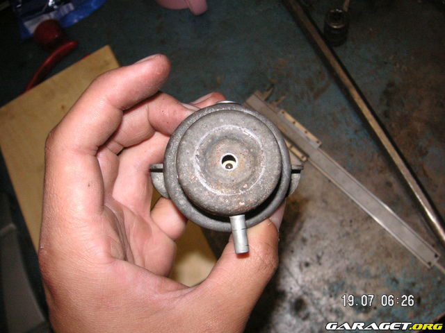

1. börja med att malla ut var du ska såga av btr.n och mät totalt höjden på btrn, från toppen ner till skarven där dom är ihoppressade. om de är 15mm här å du lägger i 2mm bricka måste du göra btrn 17mm lång sen för att behålla orginal grundtryck på 2.8 bar, om du gör btrn 20mm lång så kommer du ha tex 2 bars grundtryck å justermöjligheter uppåt.
såga Gärna så nära toppen som möjligt då de kommer bli värmebildning vid svetsningen som kan skada membranet innut BTR;N å du kommer få ett bränsleläckage till följd av detta.
https://www1.garaget.org/gallery/archive/40446/21176/40446-114383.jpg
2. såg av BTRN å tänk på att fjädern innut har lite förspängstryck så spänn upp regulatorn i skruvstäd å börja såga och du kan inte bara såga den rakt av, du måste snurra på den med tiden annars kapar du även fjädern innuti.
såga 10mm, snurra, såga 10mm å när de är lite material kvar så kommer den öppna sig av sig själv om du inte har den fastpänd i skruvstädet.
