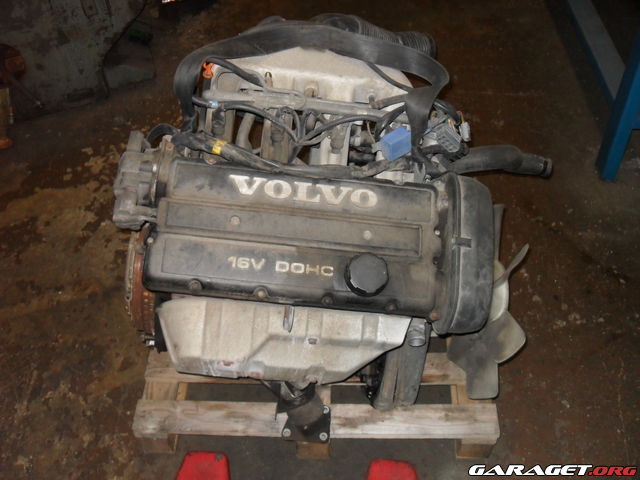

Har börjat nu med att bygga min motor. Skall ta bilder ifrån början.
Det som skall göras är att det skall byggas en 2.5l 16v Volvo motor med 4st Kawa förgasare samt att lösa tändningen bak på toppen.
Utgångsmaterial
B234 motor.
Nya saker:
2.5 vevaxel
Nya kamaxlar
Förgasare 4st
Topp skall portas
Extraktor skall byggas
Insug skall byggas
https://www1.garaget.org/gallery/archive/95675/839081_6lnte0.jpg

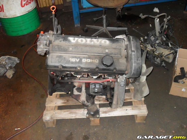

Orginalmotorn 156hk?

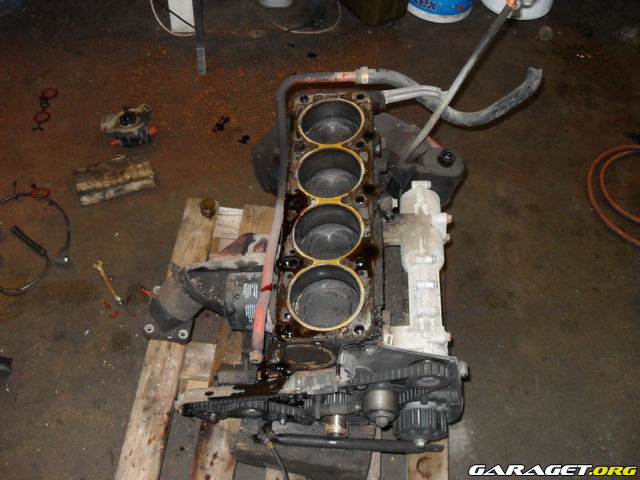

https://www1.garaget.org/gallery/archive/95675/839082_afrvp7.jpg

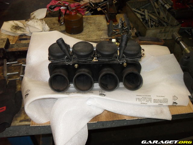

Weiii 41mm spjällhus. Fint motsvarar Weber 48:or

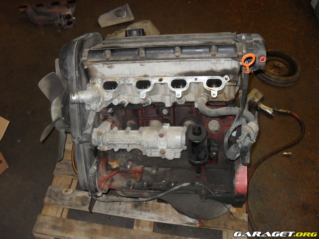

https://www1.garaget.org/gallery/archive/95675/839083_tsx729.jpg
Färdiga trattar

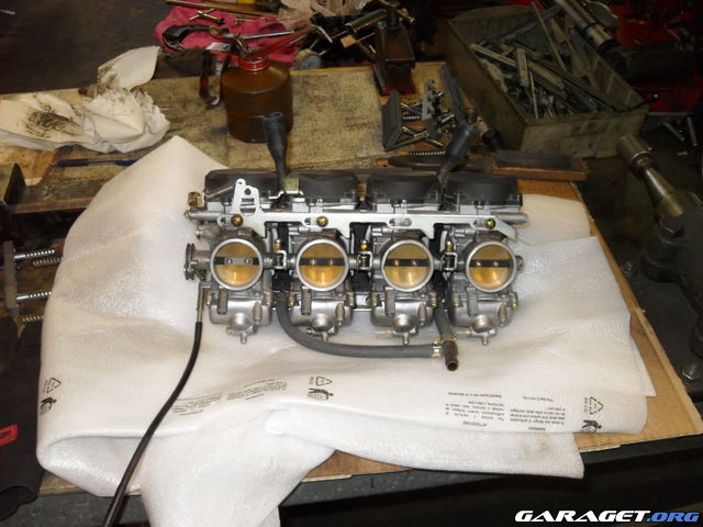

https://www1.garaget.org/gallery/archive/95675/839084_n1lt8w.jpg
https://www1.garaget.org/gallery/archive/95675/839085_tbq07t.jpg

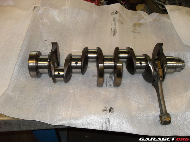

2,5vev
https://www1.garaget.org/gallery/archive/95675/839086_05blqg.jpg
https://www1.garaget.org/gallery/archive/95675/839087_4s5b1e.jpg

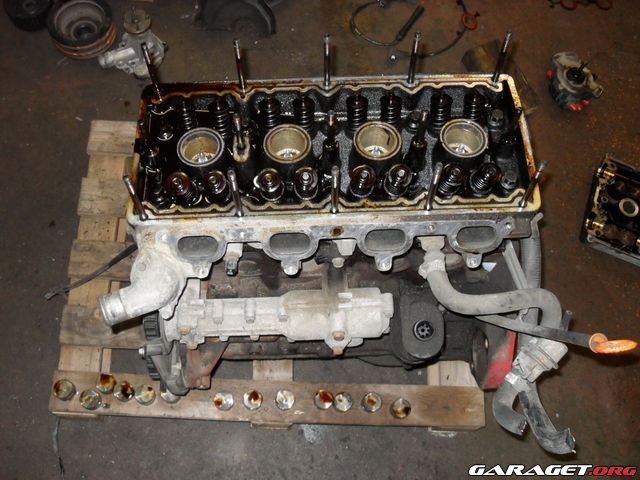

Insuget borta
https://www1.garaget.org/gallery/archive/95675/839088_rvt6vl.jpg

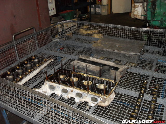

Kamaxlarna och bryggan är av
https://www1.garaget.org/gallery/archive/95675/839090_yc8iis.jpg
Toppen av. Usch vad smutsig
https://www1.garaget.org/gallery/archive/95675/839091_kzjnye.jpg
Allt måste vara rent när man skall trimma. ca 70% av arbetet är att rengöra
