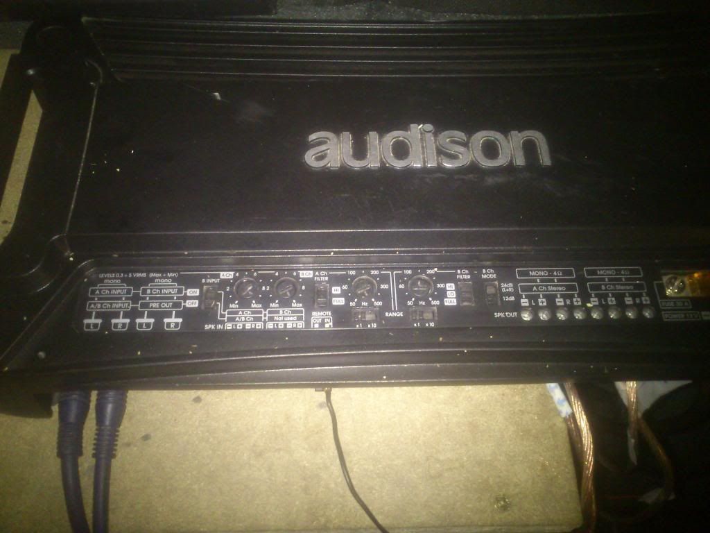

Köpte mig ett beggat rs4 steg men vette fa hur jag ska koppla för att bara få bas... kommer massa diskant med. Skulle vara toppen om någon gav mig en bra förklaring smile

Brukar finnas någon inställning på steget där det står LPF/FULL/HPF eller liknande, där ska den stå på LPF för att bara få ut bas utan diskant.

Dra på lågpassfiltret och sen finns där ett vred som du kan ställa LPF på. Detta bör stå runt 80Hz

jo vet hur de ska stå men hur ja än gör så blire fan ingen bas alls...
Mina gamla gas basar med jula steg spela fan bra mkt högre
Nån som kan kolla pdf,en på sidan å kolla? Måste ja ha dubbla lågnivå in?

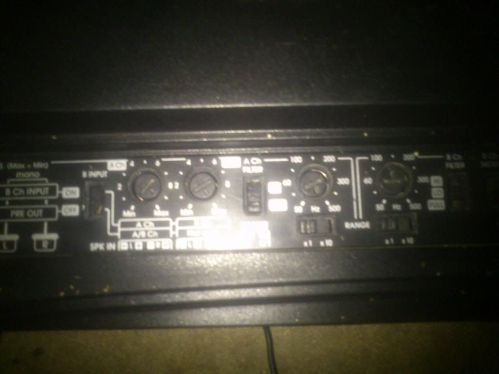

Skriv vilket läge dessa kontroller står i:
"B INPUT"
"A Ch FILTER"
"B Ch FILTER"
Skriv även vilka kanaler du har bryggat till basen, A Ch eller B Ch. Brytaren "RANGE" är också viktig, skriv vilket läge båda två står i. smile

http://i1273.photobucket.com/albums/y401/Christopher_LivsNjutaren_Wickman/DSC_0306_zpsb27cf7d0.jpg
http://i1273.photobucket.com/albums/y401/Christopher_LivsNjutaren_Wickman/DSC_0305_zps8e2e168d.jpg

Driver du enbart bashögtalare med steget?
Är det kablar till bashögtalare som sitter i utgången till kanal A?
Det där steget har inget lågpassfilter på kanal A, har du kopplat in kablar till bashögtalare där så kommer det att spela höga frekvenser också. Det går bara att använda kanal B för drivning av basar. smile
