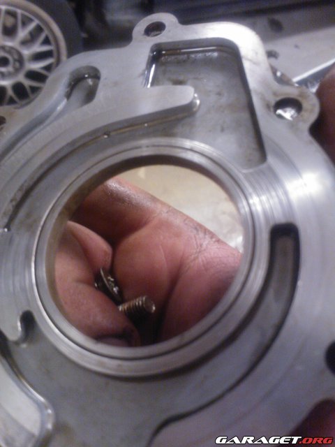

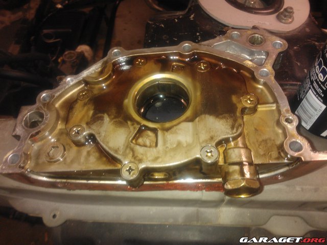

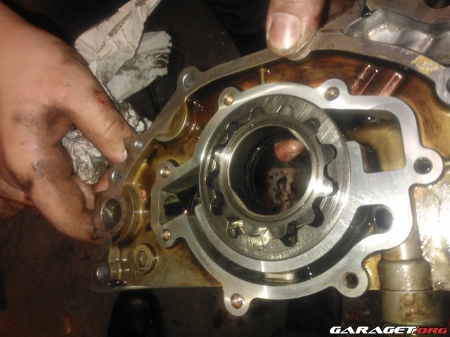

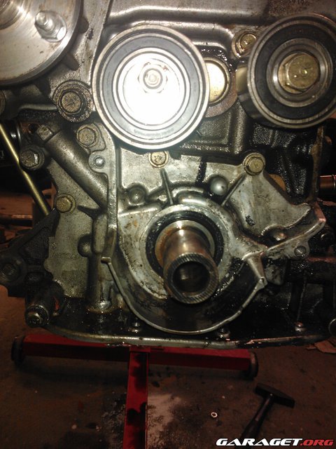

ännu en bild uppdatering var i garaget igår och fick hjälp av Jeppelito så vi plockade lös lite grejjer, bland annat remskiva och kamdrev..
bilder och beskrivning följer:

hann även slita lös oljepumpen så nu ser det lite tomt ut i framkant på motorn
https://www1.garaget.org/gallery/images/109/108742/108742-93071e0317a04d0b1ed0d2e2af023a33.jpg
olje pumpen innan den delades
https://www1.garaget.org/gallery/images/109/108742/108742-3aa25751142d010ccb3e3e410d79f6ae.jpg
å här är den jobbiga delen att det inte var något uppenbart såsom delade drev eller liknande!
https://www1.garaget.org/gallery/images/109/108742/108742-59a7fe96e274a2b74a739baced9ab66d.jpg
dock var det lite revor i locket som sitter på oljepumpen så kanske är de det som skapar problemet?

Jag tror helt enkelt lagrena är problemet. Samma sak hände ju både med min saab och med min gamla audi. Vevlagren vart slitna och började så att säga läcka oljetryck. Är ju vanligaste orsaken till oljetrycksfall. Veven skär helt enkelt.
