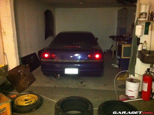

https://www1.garaget.org/gallery/images/109/108742/108742-20873ec549fb5a2d7861a8ea5c3bba5a.jpg
pärlan fick stå och skämmas i hörnet!

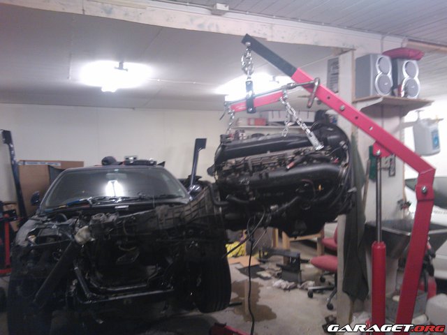

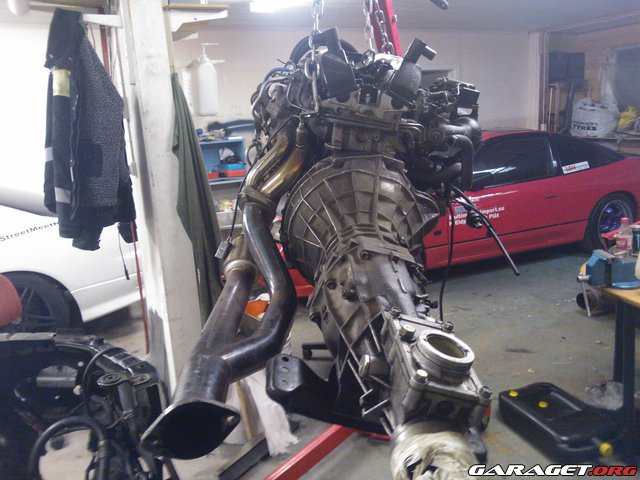

https://www1.garaget.org/gallery/images/109/108742/108742-54cd1749d50c1fc22f48dd6be49fc89c.jpg
motorn är påväg att komma ut ur sitta bo
https://www1.garaget.org/gallery/images/109/108742/108742-d8150b894b1c52e48d445e8d563e860d.jpg
mirakulöst 2 timmar senare hade den lämnat boet

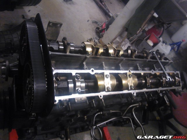

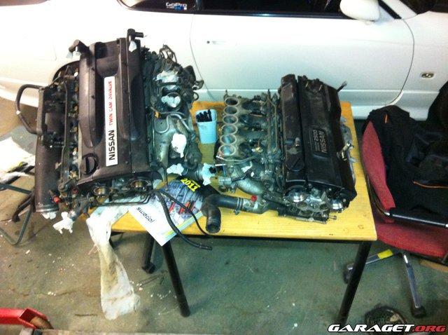

https://www1.garaget.org/gallery/images/109/108742/108742-aa149691c79037518b3518291091147d.jpg
jämförelse RB25DET topp mot RB26DETT

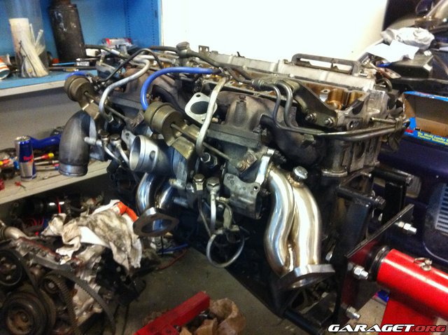

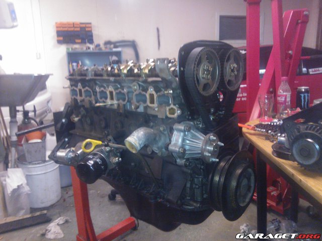

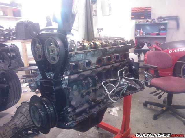

https://www1.garaget.org/gallery/images/109/108742/108742-b271afed675d922f59693ea6c52870af.jpg
Motorn pågång ihop för att sedan hitta sitt nya hem
https://www1.garaget.org/gallery/images/109/108742/108742-de5dc6b2c696b94d34549d46fa35043d.jpg
https://www1.garaget.org/gallery/images/109/108742/108742-e5f06b14d410607bad6a250146cb7f7b.jpg
å sen en bild på motorn när den är ihop och redo för att hitta ner under huven

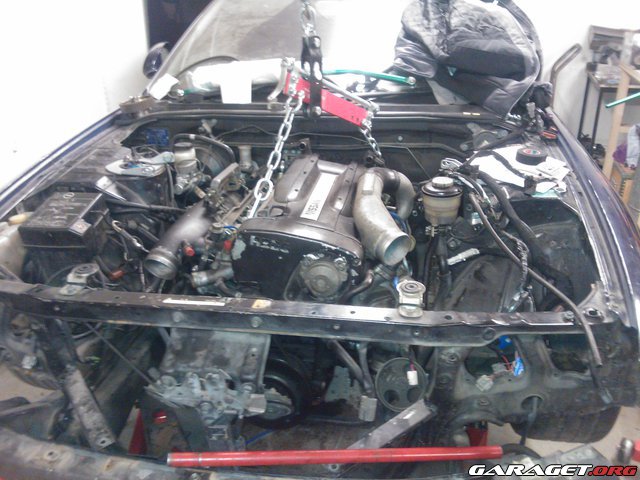

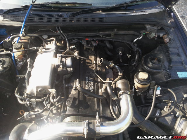

https://www1.garaget.org/gallery/images/109/108742/108742-351c951ca8f991266b7702c8d32985ed.jpg
motorn hittar sig ner under huven för första gången i denna bil

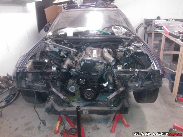

https://www1.garaget.org/gallery/images/109/108742/108742-473adb45d7160e87497c313ac0b72875.jpg
påbörjad montering av karossen (detta var alltså nu i somras, har inte kommit till nuvarande riv bilder riktigt ännu!)

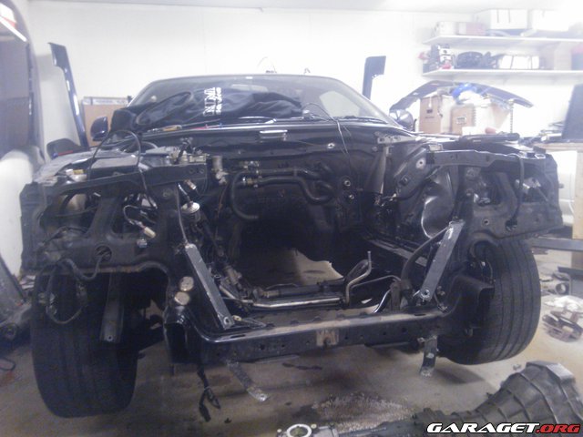

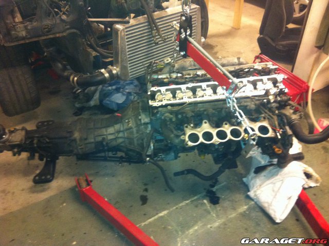

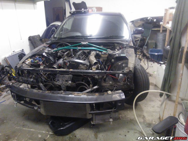

https://www1.garaget.org/gallery/images/109/108742/108742-87f161148b1a3bb6153c7e1367dc92e3.jpg
Här har vi alltså första bilden från när jag började riva den nu i år! plockat lös framskärmar, kopplad loss alla rör till IC och även motorhärvan på denna bild! Motorn påväg ur!!

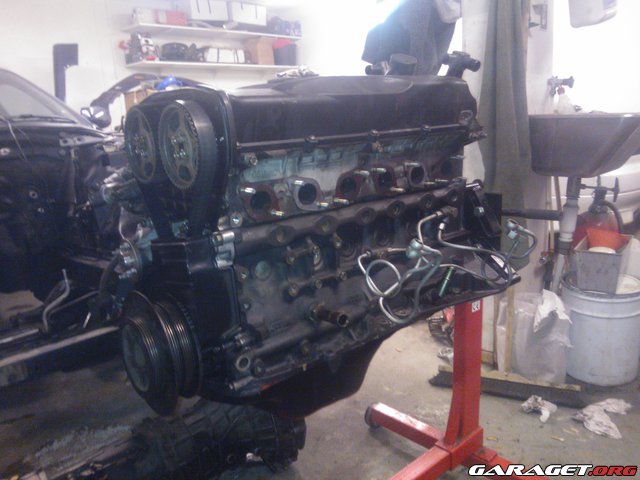

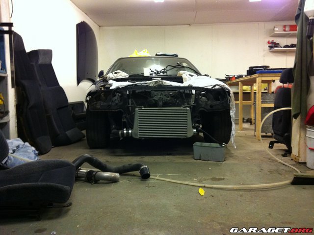

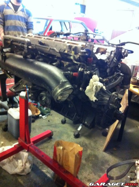

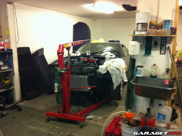

https://www1.garaget.org/gallery/images/109/108742/108742-f2f29a118244fdab2190cbdb92920caa.jpg
Ber om Ursäkt för hoppet lite här i bilderna, men glömde ta när allt var demonterat!! Men på denna bilden så är motorn precis urlyft med låda och frontpipen! Kommer att komma upp en massa delar till salu för den som är intresserad senare!
Har i detta nu delat på Motor och låda och skall precis till att hänga upp motorn på motorstativet och dela på den för att byta ringar och lager sen även se över resten av grejjerna! Kommer fortsätta att ta bilder vid nästa garage besök som mest troligt kommer att ske imorgon!
tills dess får ni vänta tålmodigt med en till bild på motorn!

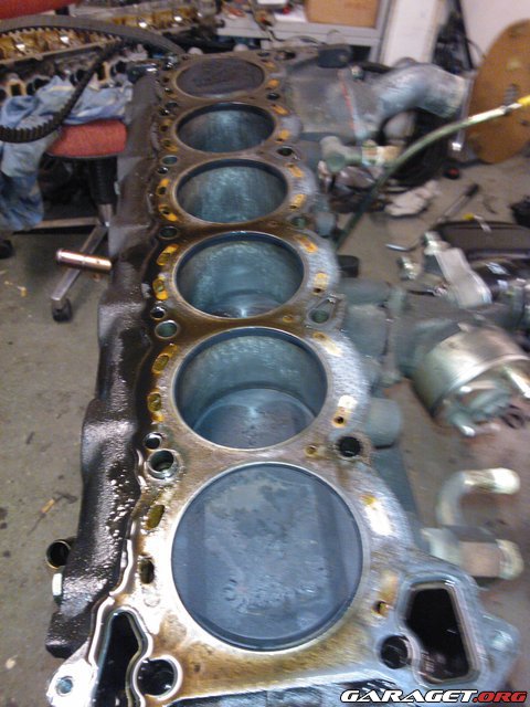

Nuu har man delat på motorn och hann få lite ångest innan allt var isär då mitt öga skådade mindre bra tecken!

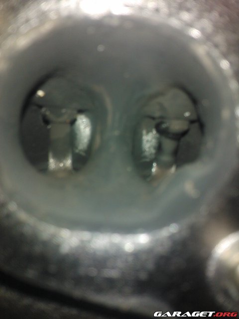

https://www1.garaget.org/gallery/images/109/108742/108742-a63baeb750df8b28e33ede88b52b4b69.jpg
Fanns typiska tecken på att det skulle komma att kosta en massa pengar! Men tyvärr i brist på verktyg, då jag slarvat bort min 12kantshylsa så fick det stanna vid oron att kolvarna såg ut som en påse chips överkörd av en traktor!
Morgonen dagen efter vandrade jag till laitis å köpte en hylsa (110kr förr en 14mm 12kant -.-) och slet isär motorn
Det jag såg då var lugnande!
https://www1.garaget.org/gallery/images/109/108742/108742-b34c86388342bbf1085cd6e2b0dabd3c.jpg
Lättande känsla när tillome honings märkena var kvar i loppena och kolvarna endast var sotiga (okej nå jävulskt sotiga men ändå)

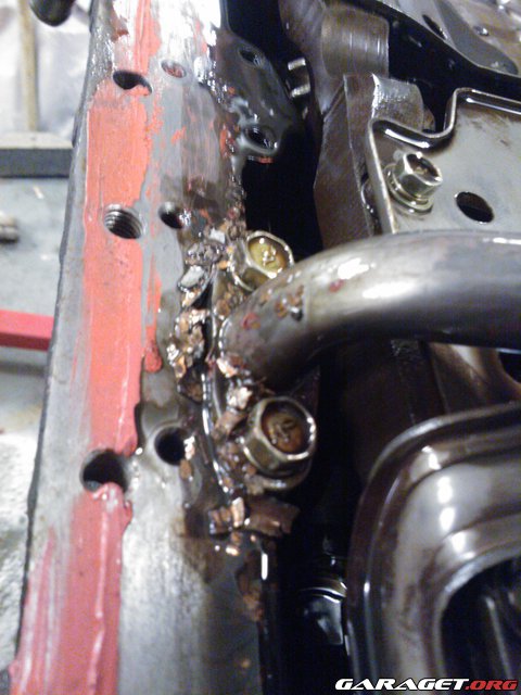

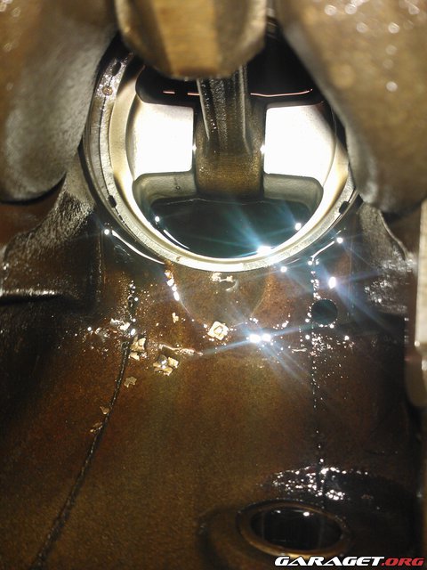

https://www1.garaget.org/gallery/images/109/108742/108742-b8f3de188c8acdc7fdffe87e0d838b48.jpg
upptäckte lite spån vid grunden till silen, allt för uppenbart att det var delar av lagrena...

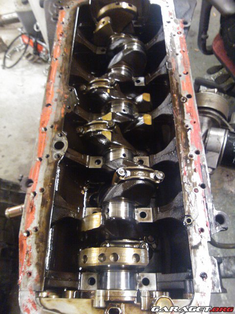

https://www1.garaget.org/gallery/images/109/108742/108742-7357579aaf5cb3bbcd6556f102aae9ba.jpg
ALLA ramlegerlägen inklusive axial lagret såg ut som att det kommer kosta pengar!!! MEN som tur var så är det bara mindre märken och kommer att räcka att byta till första överdim och lämna veven på omslipning! så inte så hemskt som det kan tänkas bli!
https://www1.garaget.org/gallery/images/109/108742/108742-f842a112597a14b3737576b14f025414.jpg
en till vacker bild på lite spån som låg under 5e kolven i blocket!
