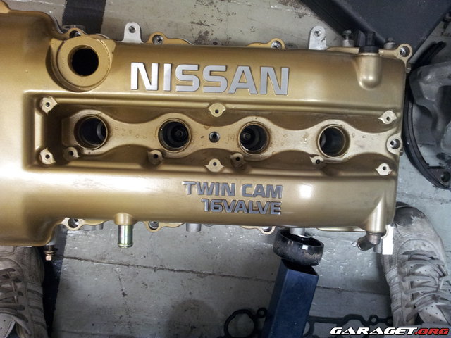

Motorn är ut riven och söderplockad nu.
https://www1.garaget.org/gallery/images/114/113229/113229-32b3ba62c0b979acca89de7a6d54e4b7_large.jpg
https://www1.garaget.org/gallery/images/114/113229/113229-9c75837e6fa93425cb6dbd30e613a721_large.jpg
https://www1.garaget.org/gallery/images/114/113229/113229-fb690f7439540a9ce8e3e927bf07e7d7_large.jpg
https://www1.garaget.org/gallery/images/114/113229/113229-b002770a5fe4717d2b30970ad49360a1_large.jpg
https://www1.garaget.org/gallery/images/114/113229/113229-dfdb27c56ab14b8c9e10cd84aaa8f8f5_large.jpg

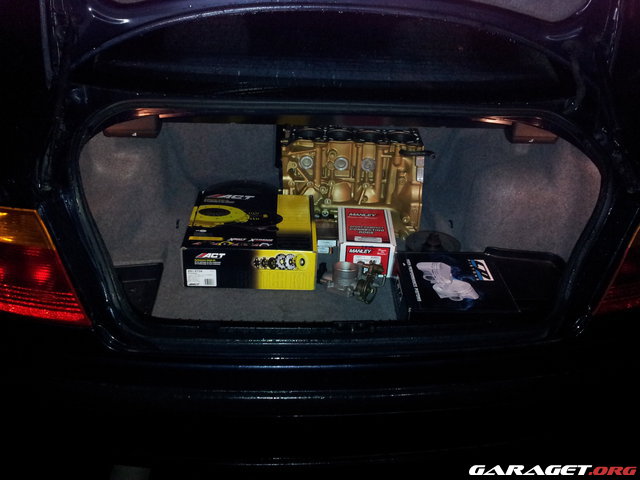

Sen fick man hem lite delar.
http://www.aeroligan.se/images/20111212606.JPG
Så nu ska allt till motorslipen så han med får jobba lite smile
