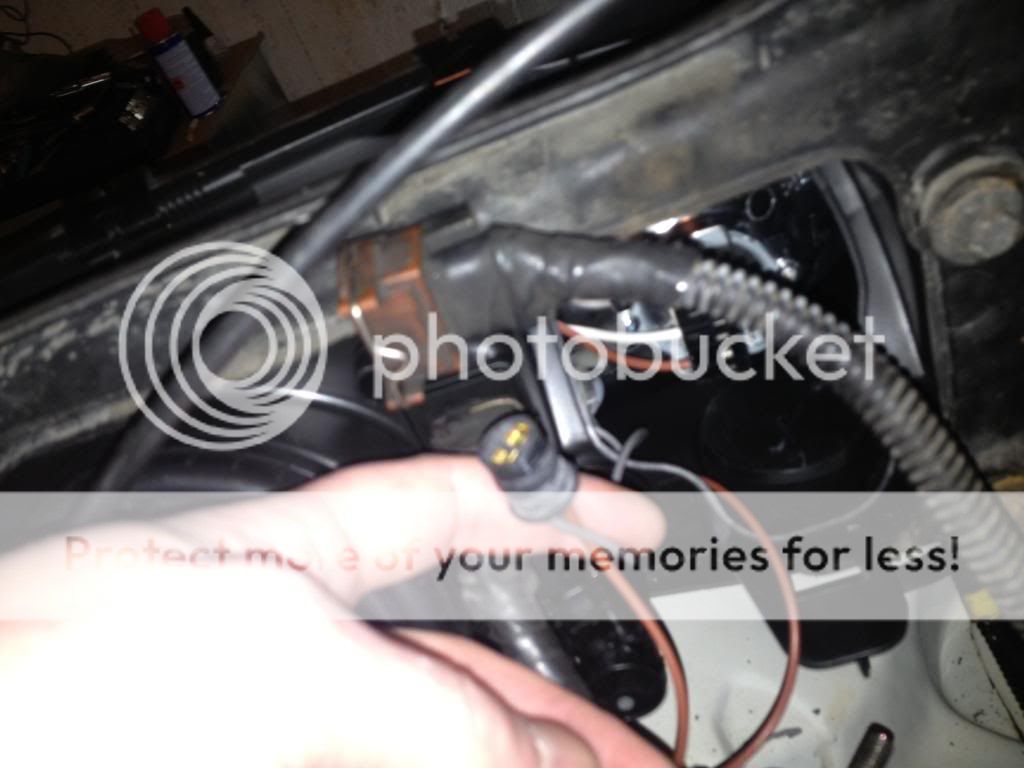

227 Inlägg
19 januari 2013
Så ser den berömda parkeringsljuskontakten ut!
den är av gummi!!! därför ser det ut som att den är fast "silikonerad"...
Mysteriet löst och tacksam för tipsen!
