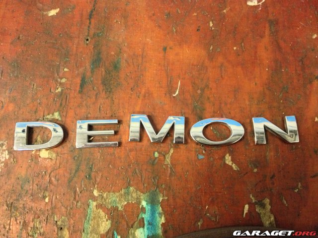

Nej kanske inte smile men mondeo märket rök och de skrubbades en del för att få bort allt lim

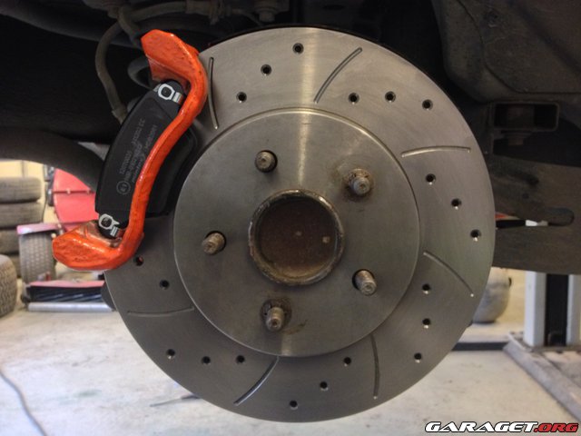

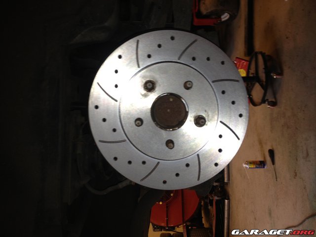

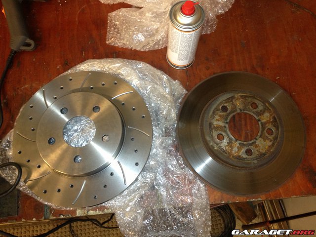

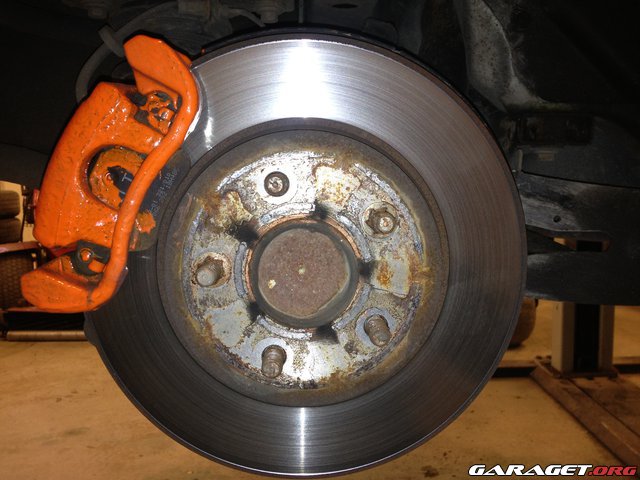

Sedan gick jag på bak bromsarna. Seniltema klossar och org skivor på. =/
https://www1.garaget.org/gallery/images/69/68221/68221-ee8ce512258a01134b9179c80ef5fe59.jpg
New vs Old. Rätt bra skillnad för att va bak bromsar.

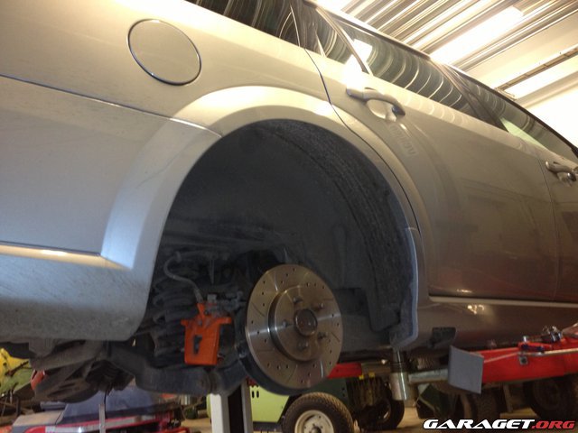

https://www1.garaget.org/gallery/images/69/68221/68221-bf190a94b3751d26dd9b8b3c029485bf.jpg
Skiva monterad big_smile
https://www1.garaget.org/gallery/images/69/68221/68221-873d5aa0637dc284e492519b952d8fa6.jpg
Så jäkla snyggt big_smile

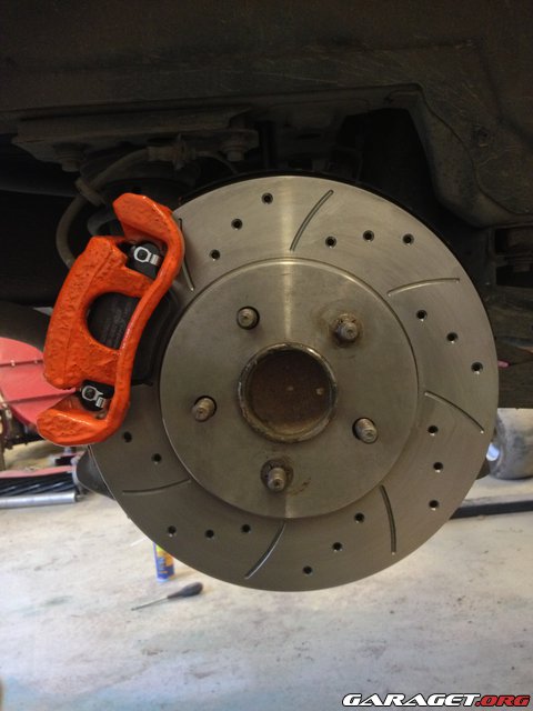

https://www1.garaget.org/gallery/images/69/68221/68221-6bba7356952bee23726f823609f81e0f.jpg
Lite större klossar. Dom må va små men jävlar va dom nyper
https://www1.garaget.org/gallery/images/69/68221/68221-387fb1a3f5961893242af359a3030d85.jpg
Klart.

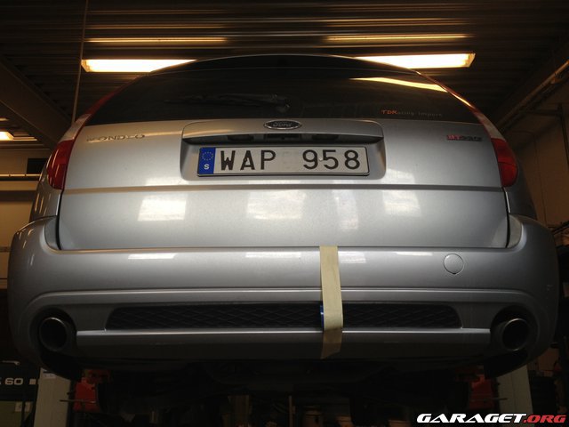

Sedan så såg jag att clipsen på bak kjolen var av så fick fixa det med.
https://www1.garaget.org/gallery/images/69/68221/68221-ca784e0eb5ce5903862f86ad3b28975c.jpg
Lite silicon och en tejp bit så var det problemet ur världen
https://www1.garaget.org/gallery/images/69/68221/68221-617390b703723c0d33a594621792d7ae.jpg

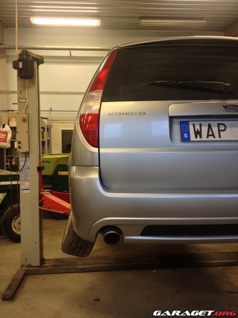

Bestämde mig sedan för att klistra på mondeo märket igen sen i liten annan rangordning.
https://www1.garaget.org/gallery/images/69/68221/68221-538e02f5ff6f4cba737640b5a94937b6.jpg
Lite cleanare smile, blir att smida avgas nästa vecka tror jag.

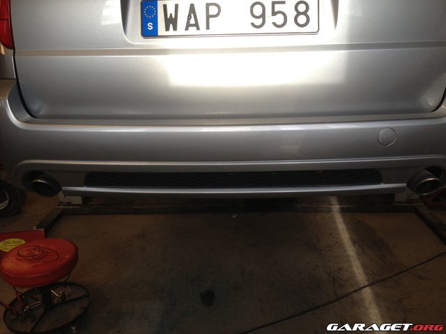

Idag blev de ett par timmar i garaget igen, tyvärr inge vidare mat nyttigt.
Stod och kollade på avgas systemet hur jag skall få till de och de blir ett jävla jobb att bygga. Då man e som man e så kräver jag att de ryker ur båda rören och monterar jag raka rör på greningen som de är nu kommer de bara ryka ur vänstra.. Detta innebär att jag får bygga raka pipor på en halv meter st från stötfångaren sedan en 90 graders böj som sluttar nedåt på varje sida, mitten röret som kommer koppla ihop rören skall ligga ca 7 cm under slutrören. Sedan får jag kapa upp den i mitten och svetsa ihop med ett rör som kommer gå mellan bärarmarna.
Lät de krångligt? Det var tyvärr den lätta delen, denna skall sedan krökas till vänster sluttandes snett upp för att sedan ge en lätt böj ned och frammåt, denna kommer gå över bak axeln sedan ner till den raka delen för att kopplas på avgas systemet.
Anledningen till detta krångel är att jag vill kunna byta över till org dämparna på max 20 min, för längre resor eller liknande. Vad tror ni?

well... de är inte så jävla svårt faktiskt smile
https://www1.garaget.org/gallery/images/60/59819/59819-6388c6d53ff1b28c15442c581d138657_large.jpg[/url
[url=http://www.garaget.org/mypage/blog.php?user=Godspeaker&post=117569]Blogg om ful-fixa
roll
Det tog ett par stunder att få fram hur de skulle gå till, men sedan så.
På ena sidan typ en 30-grades böj, på andra sidan 2st 60gradersböjar. eller va de nu va..
https://www1.garaget.org/gallery/images/60/59819/59819-711088761462135a88c46525be32ede8_large.jpg
https://www1.garaget.org/gallery/images/60/59819/59819-d0c4745c3f83cd46ac41a893d8eee649_large.jpg
firegum och avgasklammer! Jag är inte stolt, men de funkar (tills vidare).
ta ett skjutmått, en tankepaus och åkt till biltema så löser de sig på ett par minuter smile
Vill du sedan göra de snyggare än va jag gjorde, så svetsa ihop skiten.
Jag garanterar dig att det är inga problem att åka 100mil på en dag med de där.
De morrar lite dovt inuti, men väääääldigt lågt när man bara sträckkör. Hörs bara när man stampar på smile Låter ganska ordentligt utifrån dock tongue
Jag lovar dig, du kommer ALDRIG vilja sätta tillbaka några ljuddämpare bak smile
edit: det ryker ur båda piporna. även om de räckt med den ena hmm
