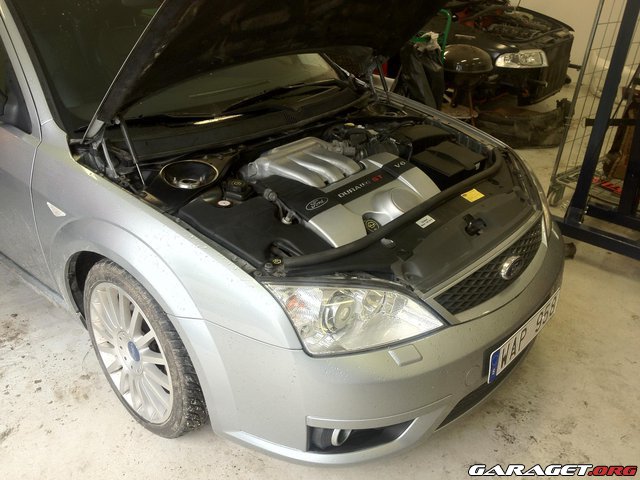

Under tiden som tjejen sitter och fixar inredningen tar jag tag i motorn. Alla kåpor fixade och motorn tvättad.

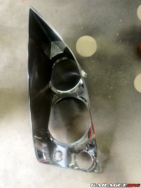

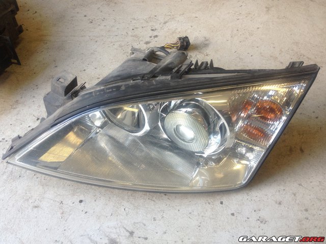

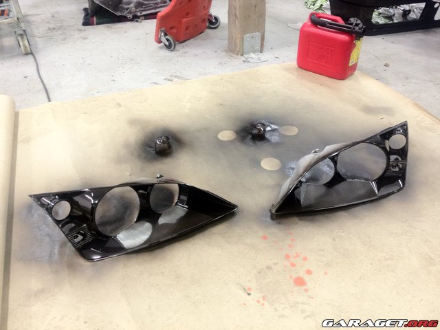

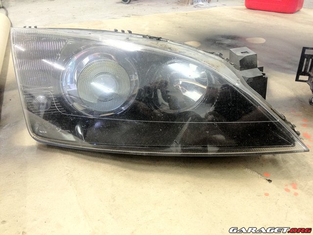

Igår vart det ett par timmar i garaget igen. Vart att modifiera strålkastarna på bilen efter att ha surfat runt och kollat på andras lösningar bestämde jag mig för att gå min egen väg. De flesta jag sett som gjort denna operation har lackat strålkastar insatsen blank svart eller mattsvart. Ser bättre ut en original men de blir lite för mycket realcar känsla för mig. Jag har därför valt att använda en tonings spray att lacka med. Passade även på att ta blinkers insatsen i strålkastaren på samma gång.
Om ni själva vill göra detta kan jag rekommendera er att lägga första lagret extremt tunt. då ytan är kromad så blir det rinningar ruskigt lätt.
Så här såg strålkastaren ut innan jag började

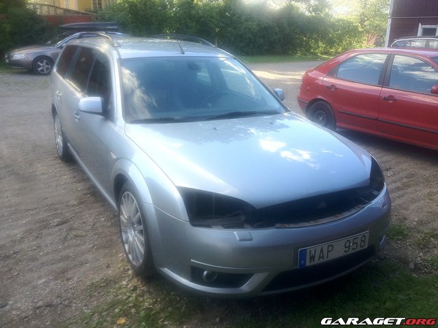

Bilen såg lite kul ut, vart lite sugen på att bygga en plexi skiva rakt över i svart smile

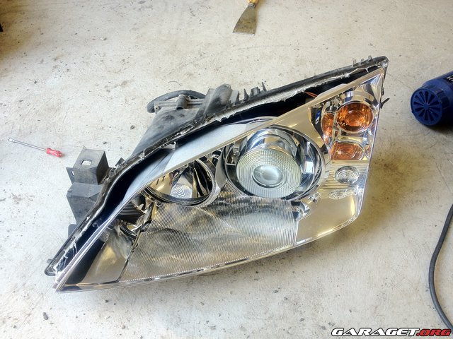

Glaset demonterat, limmet är en ren mardröm sad

Första lagret är knappt märkbart, men de behåller glansen från kromet smile
https://www1.garaget.org/gallery/images/69/68221/68221-2ac61291b5bcd6598e1d224e4408c5e5.jpg

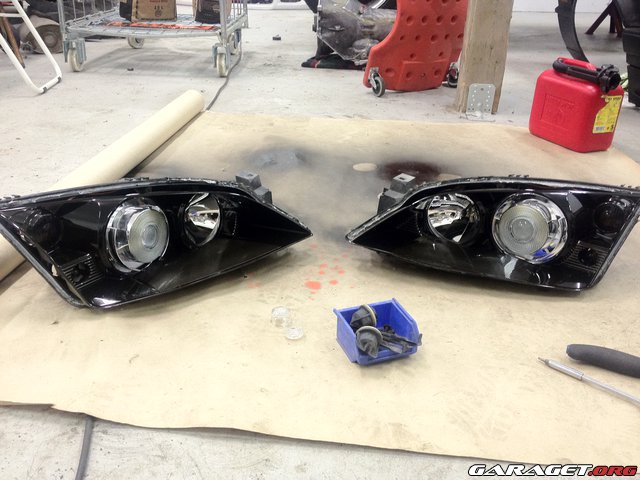

Efter 7 lager toning är dom äntligen redo...för tork hmm
https://www1.garaget.org/gallery/images/69/68221/68221-bdc948f39cac7253f2757abddecd3663.jpg
Insatserna är klara, notera blinkersen i övre hörnen smile
https://www1.garaget.org/gallery/images/69/68221/68221-68d7733620598453f8096d9bd017a217.jpg
Nu är strålkastarna monterade igen, limmet är så kladdigt så de går att använda igen om man värmer det lite. Dom skall dock poleras innan dom monteras
https://www1.garaget.org/gallery/images/69/68221/68221-77976e4189964b7e7c9bb280015a2ada.jpg

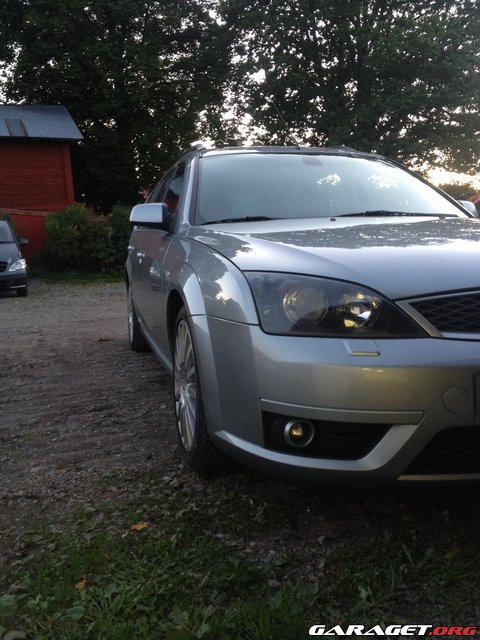

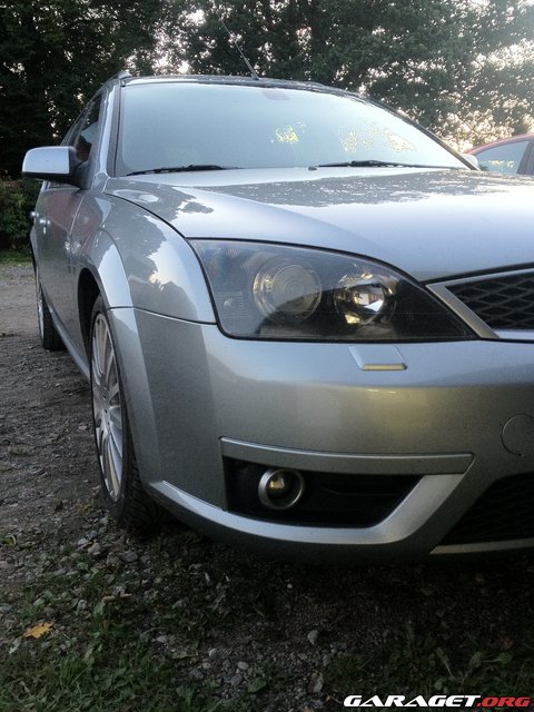

Slut resultatet
https://www1.garaget.org/gallery/images/69/68221/68221-81ef28ff6a067a5fb64c7fd52f66837a.jpg
https://www1.garaget.org/gallery/images/69/68221/68221-e42ab5bbf64258532d6ce8d0d2bb0526.jpg
https://www1.garaget.org/gallery/images/69/68221/68221-429ecd63036936b34a0d1582b2730bfe.jpg
Vart ruskigt nöjd med resultatet, nu har man iaf en sak man kan stryka av från listan med smile Är dock osäker på om jag ska tona blinkers på sidan med eller behålla dem vita.
