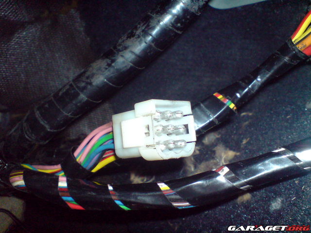

vi ha satt ner en B230et motor i en 240. ha satt allt på rätt ställe. har styrboxarna o allt de där tjaffset. nu e frågan. e det någon som har nå kopplingsschema till denna kontakt? (se bild). den hänger vid styrboxarna.  eller ha någon motsvarande kontakt liggandes? alltså motsvarande kontakt.. vi antar att det är den kontakten som gör så att boxarna o allt annat från ström. eller har jag virrat bort mig i skogen? och vad kallas en sådan kontakt?
https://www1.garaget.org/gallery/archive/85064/876704_njdgho.jpg
det är denna kontakt jag talar om
väldigt tacksam för svar

Åter till ämnet.. Den där kontakten sammanlänkar insprutningen med kabelhärvan i bilen. Några kablar ska till instrumentpanelen. Någon till bränslepump mm.

och en sak till. de va inte det ja frågade efter. de var angående den där kontakten.. om det e någon som vet exakt hur kablarna till den ska vara så kanske man kan skarva ihop själv eller göra något annat klurigt om man inte får tag i någon motsvarig kontakt
