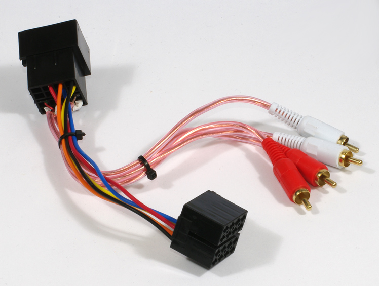

Här nedanför har du kabeln men den kan vara fel för det var en sån jag fick andra gången dom beställde hem , första gången fick jag kontakter men utan rca kablarna dom röra och vita. Andra gången fick jag dom men stereon startade inte och det hade ju inte blivit rätt ändå för som du kanske kan se på ena kontakten så sitter rca kablarna på en gm kontakt och min kopplade dom två på ena kontakten och två på andra.
Dom pratade något om att stereon skötte delningen av ljudet till slutsteget har jag för mig så därför vart det fel.
Ingen ström fick den heller då inte äns det stämde.

Vad ska man ha rca kablarna till? Har originalsteget rca ingångar eller?
Har tänkt sätta in slutstegen jag har liggandes i sommar och driva allt separat.. men ville ha nånting sålänge, så man kan köra med telefonen, har en stereo liggandes också. Men handlar det är 500-800kr så kan jag nog vänta neutral

Nej slutsteget i bilen har inte rca ingångar vad jag vet.. Rca kablarna kopplar du på stereon front & rear.
Om du kan koppla in ett slutsteg så borde du klara att koppla iso kablarna med hjälp av min beskrivning som jag kanske kan ge dig om jag får ut min stereo smile
