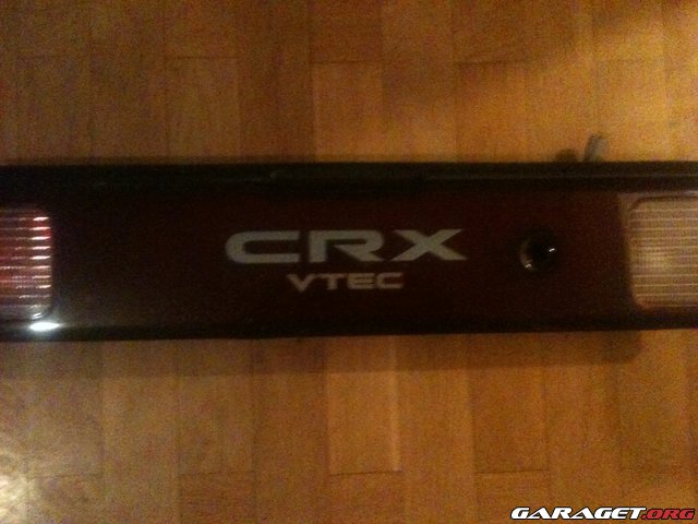

köpte även denna bakljusrampen, gillar när det är orginalloggan på

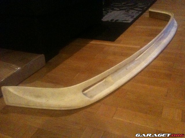

https://www1.garaget.org/gallery/images/84/83072/83072-85b7400cc1a51951376494a5113ac34a.jpg
någon frontläpp jag köpte med, va lite osäker på den först då jag ville ha en Galantläpp så vad tycks? hiss eller diss smile?

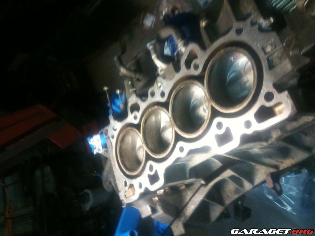

https://www1.garaget.org/gallery/images/84/83072/83072-a557448634553ddfbd1c362bb145339a.jpg

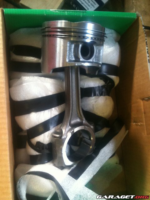

så det fick bli ett par nya orginal stakar & kolvar, anledningen till det inte blev eagle stakar eller annat va att orginal räcker för den effekten jag ska ha smile

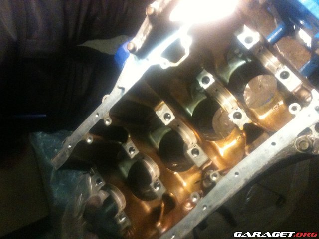

https://www1.garaget.org/gallery/images/84/83072/83072-fd993aee170f05a077e15ea4a2c31c20.jpg
men man kan inte renovera ett motorblock med enbart nya kolvar och stakar, så beställde även ACL vev/ram/axiallager,som jag började byta igår smile

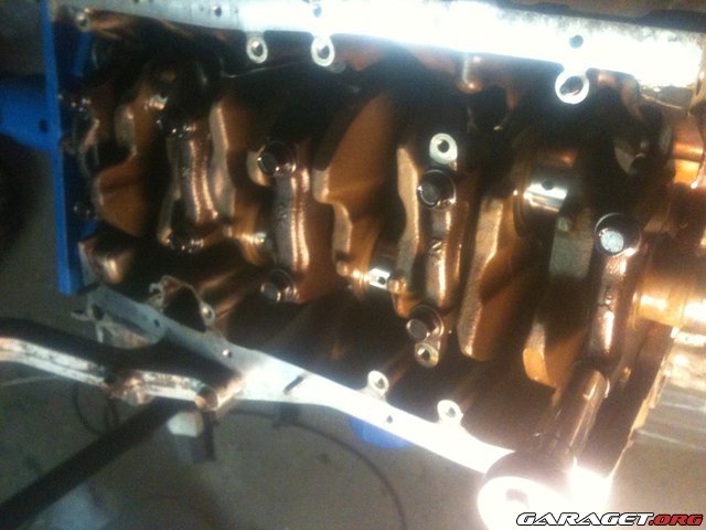

som jag skrev tidigare så började jag renovera mitt motorblock den 25/2-2013 och jag blev klar idag 26/2-2013
Då byttes alla lager, nya kolvar/stakar samt cylinderloppen hornades, här är en bild på när veven är ute, ramlagrerna såg väldigt fina ut, inga märken eller dylik på veven smile

https://www1.garaget.org/gallery/images/84/83072/83072-1df5da751d5431926cc99065f87562d6.jpg

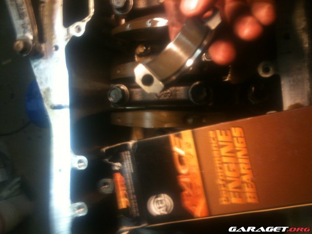

Byter till ACL lager. En del hävdar att Orginal lager ska användas då de mäts i 1/1000 delar eller vad det nu va, men som dansken sa: vi må pröve

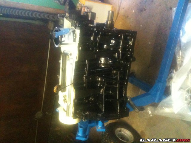

https://www1.garaget.org/gallery/images/84/83072/83072-ff8bf6709a6d704d16867bd4ce0ae8be.jpg
Gjorde som robin_civic här på garaget.org, målade blocket i svart hammarlack, blev alla tiders smile en fördel med den glansiga ytan är nog att smutsen rinner av fint i framtiden även min halvbur ska få sig en dos av denna färgen tills nog smile bilder kommer på den med

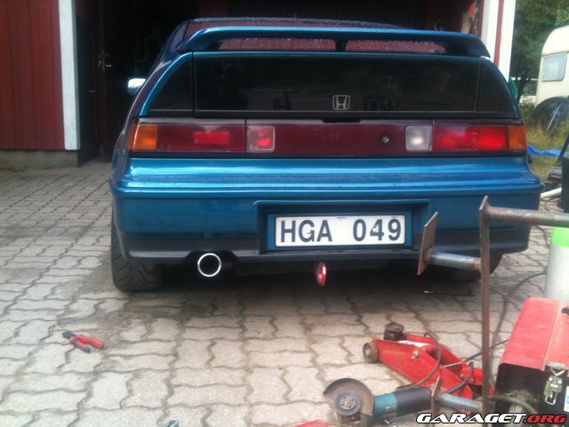

https://www1.garaget.org/gallery/images/84/83072/83072-973871c76d4dae1218b394d05dcb4e6c.jpg

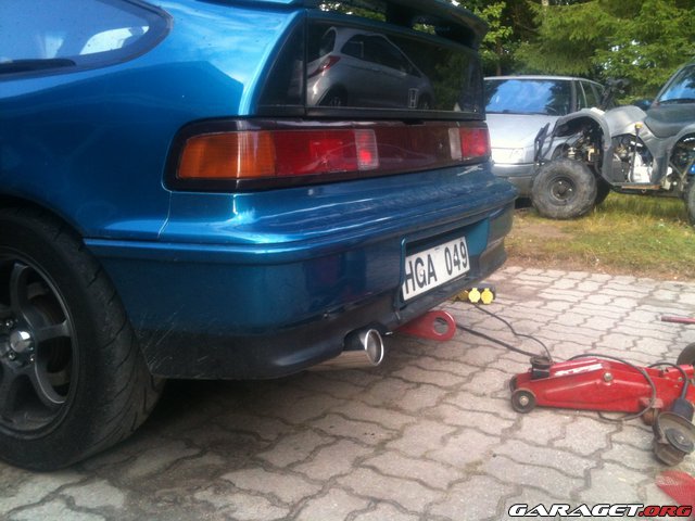

som sagt jag har ägt bilen ett år redan men har inte skaffat en projekttråd förens nu så kan bli liiite hattigt o många av bilderna har försvunnit men gör så gott jag kan,
Avgassystem: srs
axelback: supersprint.
nu tyckte jag de utblåset på supersprintdämparen va skit ful, stor o klumpig, ville ha mindre, lite skönare sound i motorn så jag fick testa mig fram, kapade bort utblåset på ss dämparen och ersatte detta med ett simons rondo tror jag det hette på 2½", detta gav smattrigare ljud samt mycket snyggare än japsdämpare eller annat sånt, "förebild" kan ses längre bakåt

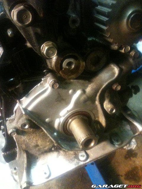

såklart byttes främre och bakre packboxar, kåpan monterades med Ultragrey

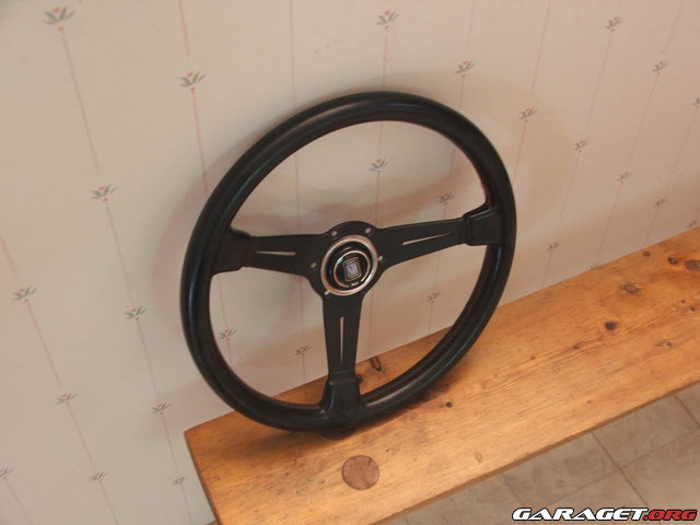

köpte mig en Nardi "deep corn" häromdagen, även nardi växelknopp
