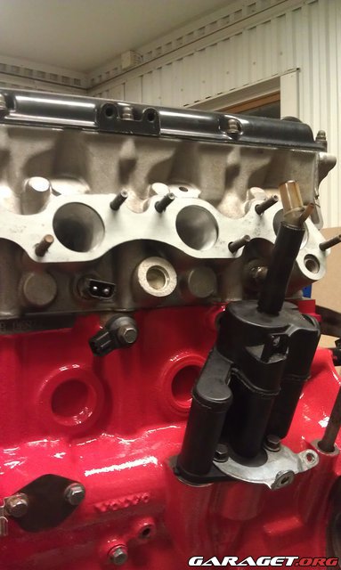

Behöver verkligen hjälp vart givare nr 2 ska sitta, byte från 530 topp till 521 topp då fanns det inte nå uttag för givare nr 2? och det är tydligen insprutnings givarn? vart ska den då sitta eller hur ska jag göra?
behöver verkligen hjälp wink
https://www1.garaget.org/gallery/images/189/188987/188987-76b6efc6c38c404bb8490ed15871127a.jpg
Byte från 530topp till 531topp , men finns inte uttag för Givare nr 2, hur eller vart ska man sätta den då? :o

Till vänster om givare 1 som du märkt ut på bilden har du en bult, du har inte den bulten på den andra toppen tror du?
I så fall e de ut me bulten och in med givaren så e de fixat antar jag.

https://www1.garaget.org/gallery/images/189/188987/188987-b9104225a2f4bd911102f1e34991c864.jpg
Så här ser min 531topp ut, tydligen kan jag ta givare nr 1 och sätta på kylslang och ta givare nr 2 och sätta i givar nr 1 hålet? smile

Givare 1 är till instrumentet. Givare 2 är till insprutet så den är viktigast att den sitter i toppen. Är dock osäker på om det är samma gänga.

Nummer 1 är till instrumentet och nummer 2 är tempmätarn för motorstyrningen vill ja minnas.

Om det är samma gängor så varför inte? tempgivaren för instrumentering kanske du kan få till nått och sätta där bulten är (nr 3) om det nu inte tar i insuget, konstigt dom 531 topparna jag har sett har alla haft 2 uttag men hoppas det löser sig. / Tobbe

Har löst det nu med svarven, svarvade till en adapter till givare nr 2 så den passar i givare nr 1 nu och givare nr 1 tog jag bort då jag ändå kör med extern vattentemp mätare:) tack för alla svar!!smile
