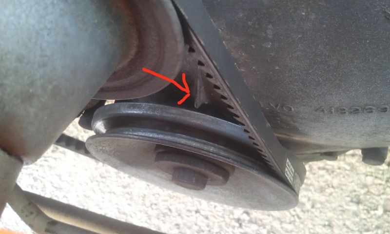

http://i1332.photobucket.com/albums/w604/juoj8/2013-04-17175135_zps149e5ef1.jpg
Visst är det den där lilla kanten på kåpan som anger hur många grader tändningen är på?

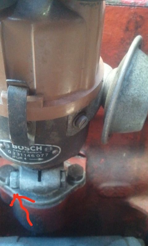

Och det är den här bulten man lossar för att kunna vrida på fördelaren?
http://i1332.photobucket.com/albums/w604/juoj8/2013-04-17175306_zps86ed0fe2.jpg
21 761 Inlägg
17 april 2013
Rotorn snurrar tvärtemot jämfört med tex B21/23/230 iaf, men vilket håll som ökar/minskar minns jag inte. Fast du märker ju det med lampan, helt klart. smile
Tänk på att om fördelaren inte har blivit vriden på ett gäng år så kan den ha kärvat fast. Håll inte i själva fördelarlocket när du vrider, det kan lossna/gå sönder ifall fördelaren sitter hårt.
Japp på båda frågorna. smile
