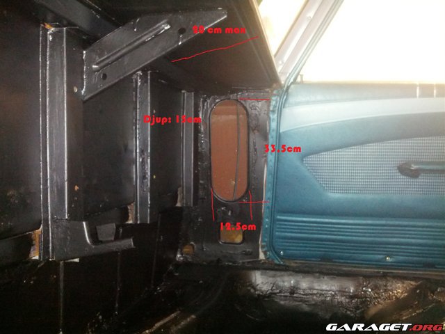

Dags att uppgradera ljudet i min gamla el camino. Första tanken var att bygga en stor låda mot bakre väggen, men när jag rev bort inredningen så hittade jag dessa hål på varje sida bak. Måtten på hålen är 12.5cm bred, 33.5cm hög, ca 15 cm djup. Vad tycker ni man ska försöka att sätta i där, 6x9? 6x9 och en mindre? Råd och tips önskas! Sen om någon vet om ett 2 alt 4-kanals slutsteg som är smalare än 20 cm vore guld värt.

Vad har du för budget? Personligen skulle jag aldrig montera 6x9 bakom stolarna så. Hade satsat på en låda med 2st 8-10" istället och ett kitsystem i kickarna om det finns plats där. Varför vill du montera slutsteget på det hållet så du blir styrd av ett mått?

Kör du likströmare så vete tusan om det känns värt att satsa på ett steg överhuvudtaget såvida du inte har en rejäl batteribank och möjlighet att extraladda rätt ofta. Vet att jag har sett nån som har kopplat ur den där generatorpumpen elektriskt och satt en vanlig växelströmare intill. Ifall du ändå vill köra orginalgenerator och slutsteg så ska du nog kika på något klass-d som är energieffektivt och oftast väldigt litet, tex Alpines PDX serie.
Ett par bra åttor idag klarar sig i 10 liter slutet och ger rätt fint stamp. Kollade bilderna du hade på bilen och det såg ut som att det satt något nere vid kickarna redan?

Japp, kickarna är panelerna framför dörren ner mot golvet/torpeden. Bra ställe att montera högtalare i gamla jänkare om man vill göra så lite åverkan som möjligt, funkar rätt bra dessutom om man gör det bra. Har bilder på en F-100 jag byggt i om du vill se.

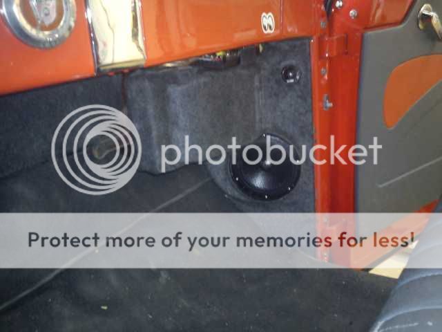

Lite halvdåliga mobilbilder.....men det är riktigt fint rock-röj i bilen! wink
Byggt bafflar och monterat ett Audio-System 6,5" kit.

Det där såg riktigt vettigt ut, jag får kika vidare i bilen och fundera lite till. Tack för bilderna och svaren!

Tycker verkligen du borde köra så att du köper en AC generator, ett kitsystem fram, en sub och ett fyrkanals slutsteg där du driver framsystemet på två kanaler och subben på två stycken kanaler som är bryggade.
Då har du endast ett slutsteg och en sub (typ en 8" Gladen SQX) är väldigt simpelt. Sen framsystem där du monterar middarna i typ kickpanelerna och diskanterna sätter du på brädan med dubbelhäftande tejp eller något liknande så du slipper skära sönder det.
Kommer låta MILJONER gånger bättre än ett par 6x9or bakom stolarna kan jag lova dig smile

Men jag tycker verkligen du ska köra på en sub, det är guldvärt! Fyller ut nå otroligt i ljudet. Något som en 6x9 aldrig kan göra.
En 8" Gladen SQX behöver bara 18L portad eller en liten puttefnuttig sluten låda på 10L. Du kommer knappt märka av att lådan tar utrymmet där bak tongue

Jag kommer sätta en DLS690 6x9 i instrumentpanelen då det sitter en 6x9 original där. Jag kan dock inte montera något vid kickarna, finns ingen möjlighet till bra montering. Men kommer att köra till en början med JL 5.25" bak tills att jag har grejat AC generator. Sen blir det nog att försöka följa era tips. Tack så mycket för svaren! Alltid bra med råd och tips! smile
