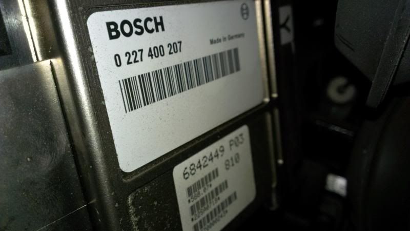

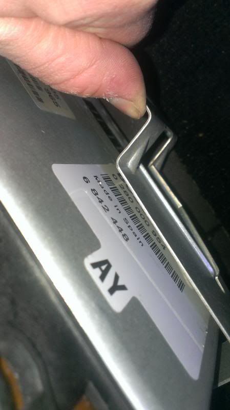

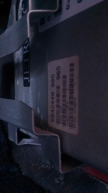

SÅ nu har jag kollat boxarna smile även tagit bilder wink
Bränslebox:
http://i600.photobucket.com/albums/tt87/PLAYEROZZE/IMAG0589.jpg
http://i600.photobucket.com/albums/tt87/PLAYEROZZE/IMAG0588.jpg
Oså Guldboxen till tändningen:
http://i600.photobucket.com/albums/tt87/PLAYEROZZE/IMAG0082.jpg
Kan inte vilka nummer de är man ksa läsa så du får tolka själv utav bilderna! big_smile
Hoppas de hjälper wink

Okej tack smile en sån guldbox har jag så det blir att inhandla en bränslebox nu då smile
