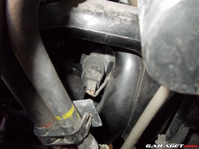

Hejsan, vart finns tomgångsmotor och tomgångsventil på denna bilen??  Är så att bilen självdör vid start samt dör vid inbromsning. Har luskat runt lite på olika forum och verkar som om det kan vara tomgångsmotorn som strular?
vetefan vad det kan vara.. har letat som fan efter vad som kan vara tomgångsmotorn men kan inte lokalisera någon motor.
Hoppas på svar.

sitter vid insugspjället  om du väntar några min så kan jag gå ut och ta en bild smile

tror det är denna
https://www1.garaget.org/gallery/images/82/81954/81954-10205880c0f1c10144eeb613d7fe44c3.jpg
här är en länk med
http://www.escortevolution.co.uk/howto/view.php?id=7

hmm..lite osäker på vart den är fortfarande, grön som man är.

är visst et valigt problem då dom säljs nytillverkade på ebay billigt

verkar ha lokaliserat den nu, ligger jävligt otympligt till kan man lugnt säga.. under insugsspjället om jag inte misstar mig? måste ju va den jag såg.
