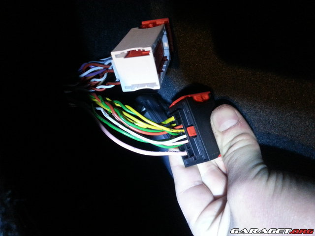

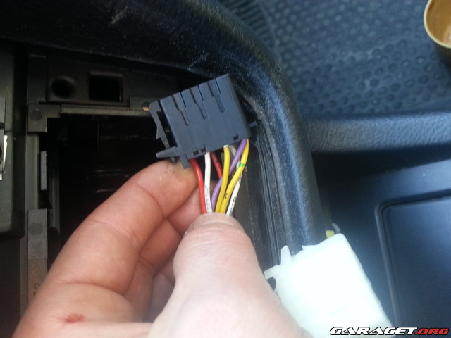

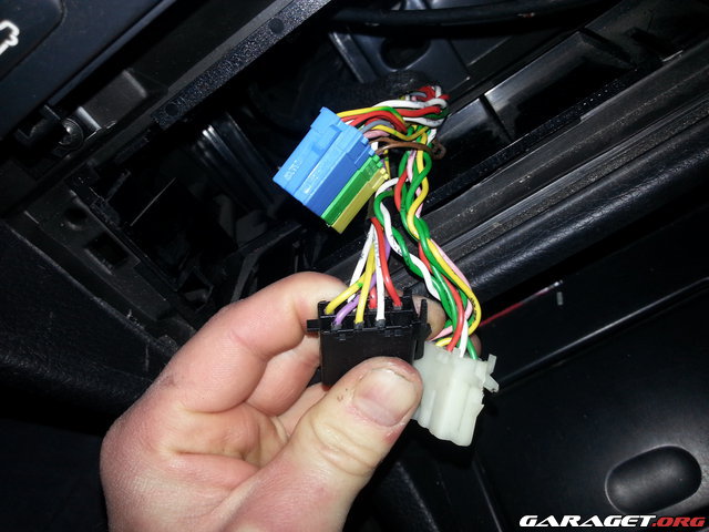

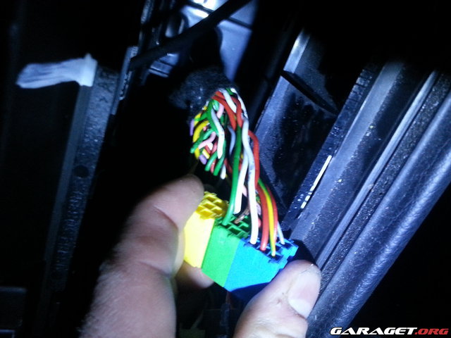

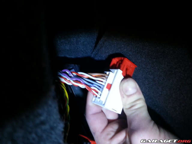

Swedenrockers skrev:
Kan du lägga upp lite bilder på alla kontakterna o.s.v?
https://www1.garaget.org/gallery/images/192/191213/191213-9c47e1ce3f81d78a5b2a7340265459c9.jpg
verkar vara dom vanliga, ström, jord antenn osv
https://www1.garaget.org/gallery/images/192/191213/191213-150efaf0ddd2d47a2d2fa99572777032.jpg
kontakten som jag antar går från steget
https://www1.garaget.org/gallery/images/192/191213/191213-ecbc77e3d9d510a1069da2327ed5b05b.jpg
en av dem som sitter i steget
https://www1.garaget.org/gallery/images/192/191213/191213-97500e73a264a4be9d2cd6300da626b8.jpg
den andra som sitter i steget, verkar vara högtalarekablar
https://www1.garaget.org/gallery/images/192/191213/191213-6117e4690d9452574a048a78ff47d0c8.jpg

har kommit så långt att det inte verkar finnas några färdiga mojänger till just denna bilen.
Så tror jag ska koppla bort jbl steget och ta mitt gamla steg o bas o sätta in.
Blir lite meck=)
Living life on two wheels.....
835 Inlägg
1 april 2013
Vad heter OEM-stereon?
Det går att hitta mycket på nätet om man vet vad stereon heter.
Peugeot har tidigare varit duktiga med att skriva ut pinbeläggningen på stereon i bilens manual, det kan vara värt att titta där.
Steget matas inte med lågnivå, då hade det funnits kablar i den gula mini-ISO:n, den gröna är antagligen endast till för 'rattfjärren' och displayen, den blå är till/från CD-växlaren.
Däremot så som jag skrev tidigare så behövs kanske signalnivån anpassas även fast det inte är lågnivå i steget.
Eftersom att det knäpper till i högtalarna så kan man åtminstone konstatera att stegets remote sitter i den vanliga ISO-kontakten.
