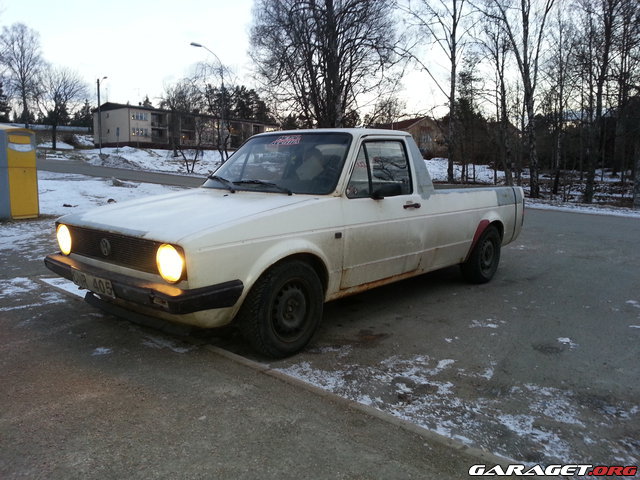

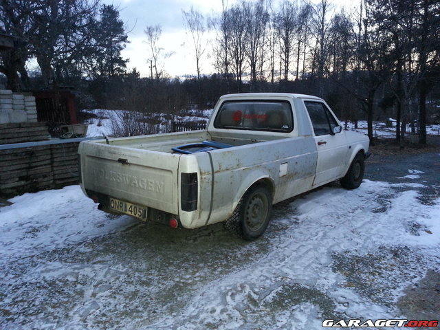

Ny handlad bil!
https://www1.garaget.org/gallery/images/171/170795/170795-8bc76feacc01665a51b2526d24893688.jpg
Ny handlad bil!

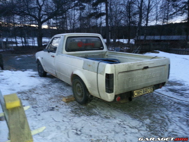

https://www1.garaget.org/gallery/images/171/170795/170795-44274db06b91e13d7d7a35fa02efe9db.jpg
Ny handlad bil!
https://www1.garaget.org/gallery/images/171/170795/170795-ac898d928873b74d3171cd386f23a905.jpg

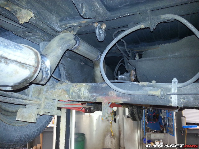

Det första som man fick göra var nytt avgassystem! Inget kul att åka med raka rör på en caddy!
https://www1.garaget.org/gallery/images/171/170795/170795-eae6c09ea624f033ceff9892f35fee63.jpg
Gött med hemma byggd bakaxel böj!

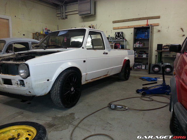

Testar lite hur fälgarna passar som ska på!
https://www1.garaget.org/gallery/images/171/170795/170795-36b914270ef03f9c739898074f462982.jpg

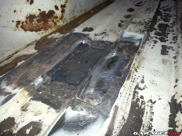

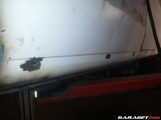

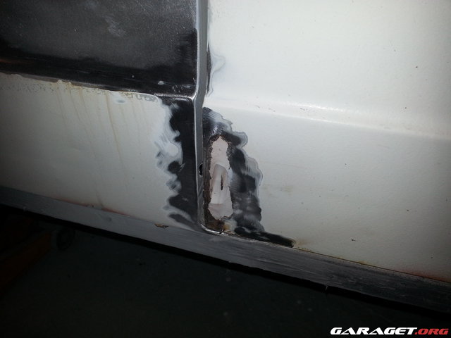

Mumma med rostlagning!
https://www1.garaget.org/gallery/images/171/170795/170795-4fe2033e7469fafd249afb3f17d65185.jpg

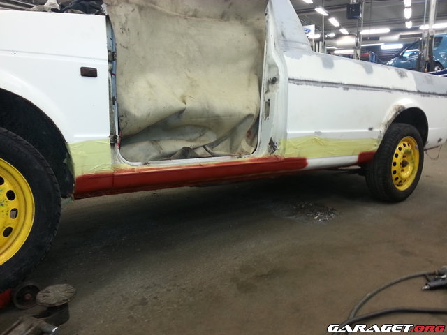

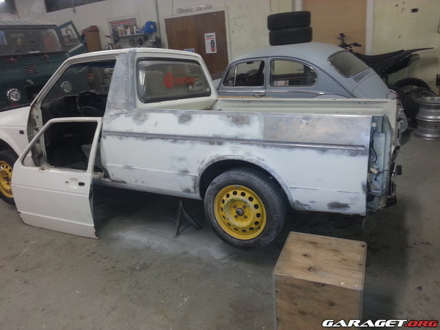

Rostlagad tröskel och alla borrhål på vänster bakskärm igen lagd!
https://www1.garaget.org/gallery/images/171/170795/170795-4a4cbf9d7b116f6e869b31abe82cacbd.jpg

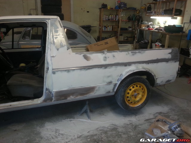

Redo för grov spackling med glasfiberspackel!
https://www1.garaget.org/gallery/images/171/170795/170795-e535b6438a9c92b2350d8fdb40b84353.jpg

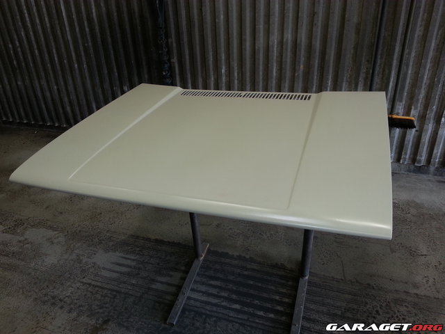

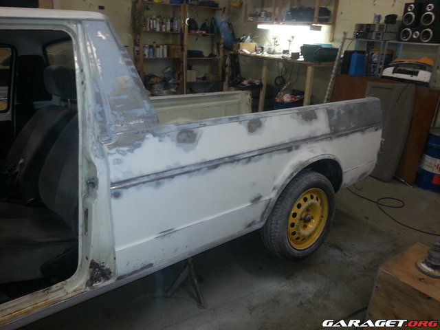

Har hållit på en del nu i helgen, motorhuven har grundats, vänster bakskärm har grov spacklats och sen har jag börjat plocka rent dörrarna inför lagning och spackling.

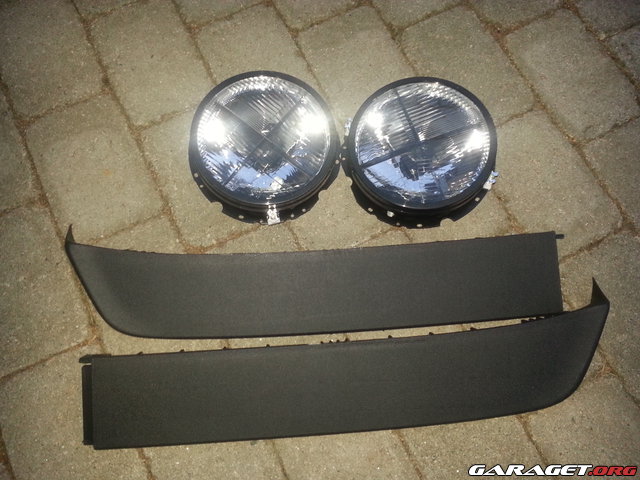

Jag har även fått hem lite godis till caddyn, 2 st korslycktor, och gti läppen.
Bilder!
https://www1.garaget.org/gallery/images/171/170795/170795-1b971a27451787e0d2a6b6c175452af2.jpg
Huven grundad och färdig.
https://www1.garaget.org/gallery/images/171/170795/170795-cee9e1d6474074442dc69c0b82f584db.jpg
Korslycktorna och gti läppen.

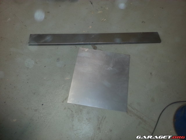

Farsan klippte till lite plåtar i veckan med så nu ska de byggas, bakstammen ska bytas och lite hål ska svetsta igen.
Nu skippar jag snacket å här kommer lite bilder istället.

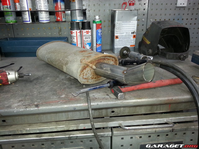

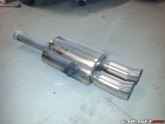

Nya ljuddämparen som ska på caddyn.
https://www1.garaget.org/gallery/images/171/170795/170795-18d4a69380f56939141cb4eef2dbf7c7.jpg
Bakstammen och plåtarket som ska användas.

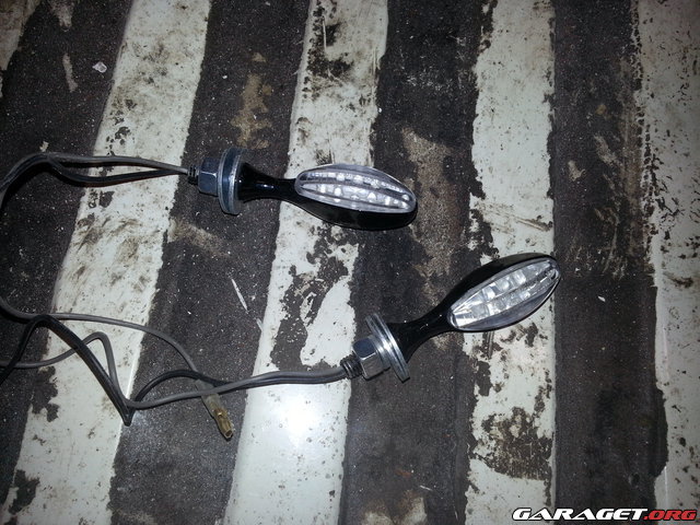

https://www1.garaget.org/gallery/images/171/170795/170795-acbf0a358e3207ed25010ab209e22406.jpg
Blinkers som ska sättas dit på ett snyggt och lite fiffigt sätt.

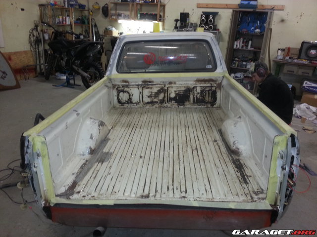

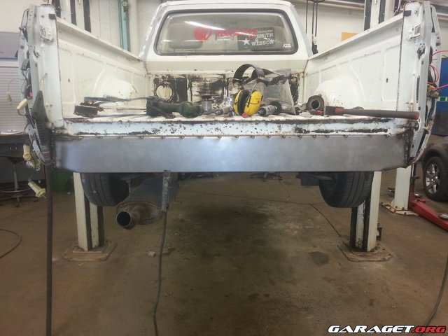

13 maj 2013
Bild update 15/3

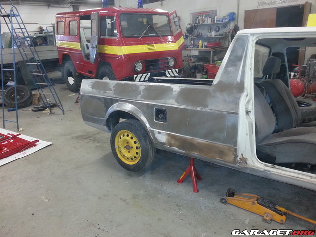

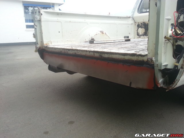

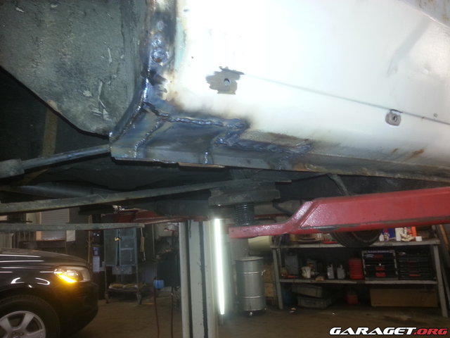

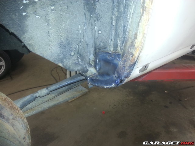

En dela har hänt i garaget sen sist, bakstammen bytt, allt utom dörrarna är färdig svetsat, flaket har blivit målat i blank svart och grov spackling av vänster bakskärm är påbörjad nu ikväll.wink
Bilder.
https://www1.garaget.org/gallery/images/171/170795/170795-d87826ec0cbd24bca8619a2acd0b6a08.jpg
Bakstammen på väg.
https://www1.garaget.org/gallery/images/171/170795/170795-4f3929bde1665ce416474bf2632d2f36.jpg
Färdigt och shittat.
https://www1.garaget.org/gallery/images/171/170795/170795-cc6c7a5e68e859260ed8d31fee9f229f.jpg
Rostlagat på riktigt! Någon tidigare ägare trodde visst att fogskum och glasfiberspackel var rätt men icke så nicke PLÅT heter de!
https://www1.garaget.org/gallery/images/171/170795/170795-7d63d194ee77819a0d6c1b2ca3279d6b.jpg

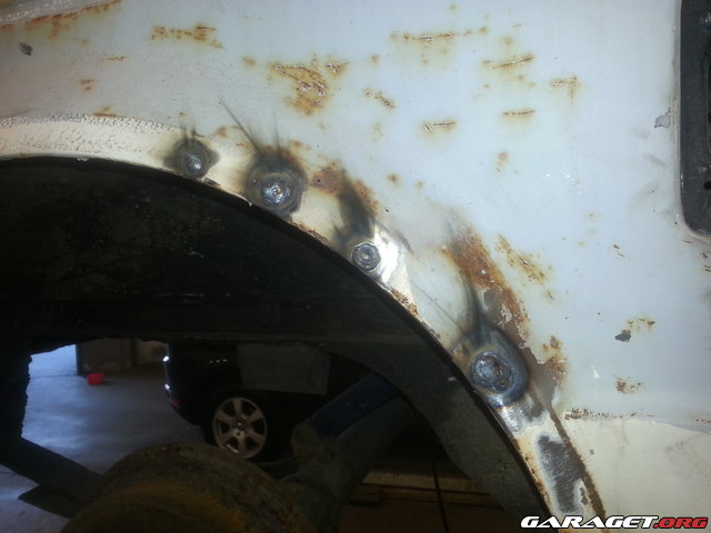

Svetat igen lite hål från hundbens skyddet!

Mera hål segt som fan men bra blir de!

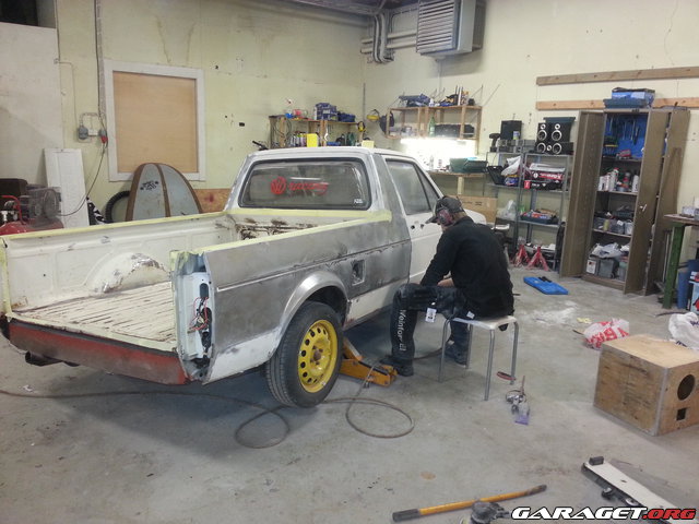

Luen! @Ingvarsson här på garaget som hjälper till med slipandet.
https://www1.garaget.org/gallery/images/171/170795/170795-2ad592369abf07548df0543506cfa8be.jpg

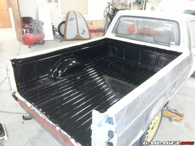

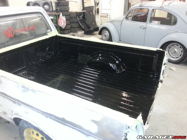

Skrapade bort all asfalts/ tjära eller vad de är för helvete som var på flaket innan målning.
https://www1.garaget.org/gallery/images/171/170795/170795-53f224ea30d8f6825256272b993c521e.jpg
Ny målat och fint.
https://www1.garaget.org/gallery/images/171/170795/170795-3b8e918ff3a549351b990e741cfb1ea9.jpg
Ny målat och fint!
https://www1.garaget.org/gallery/images/171/170795/170795-3bd181d8127ce9d3dc2ec1075eb2d6d2.jpg

Som skönheten står nu glasfiberspacklad och goo!

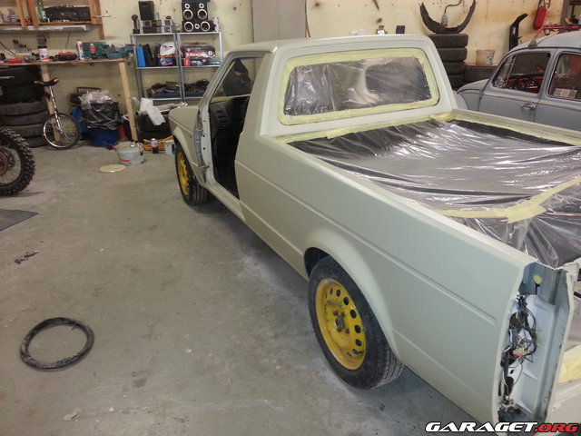

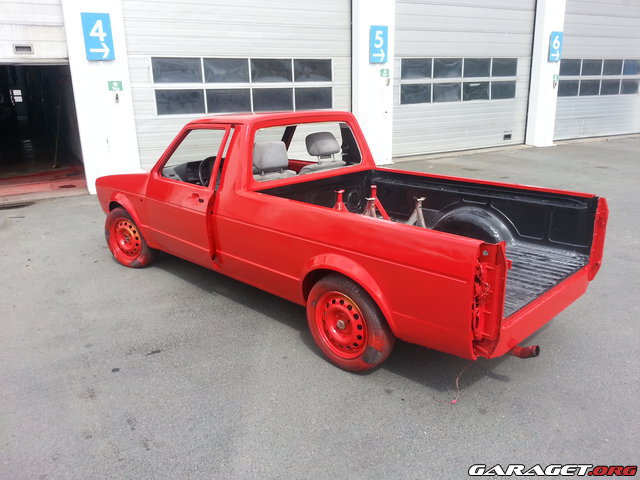

26 maj 2013
Cheeeena!

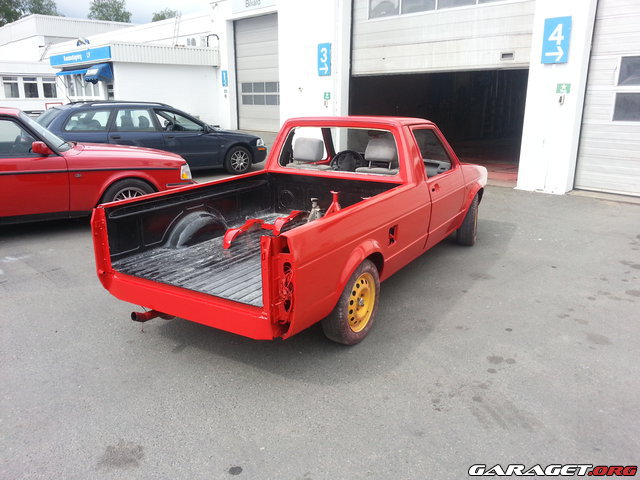

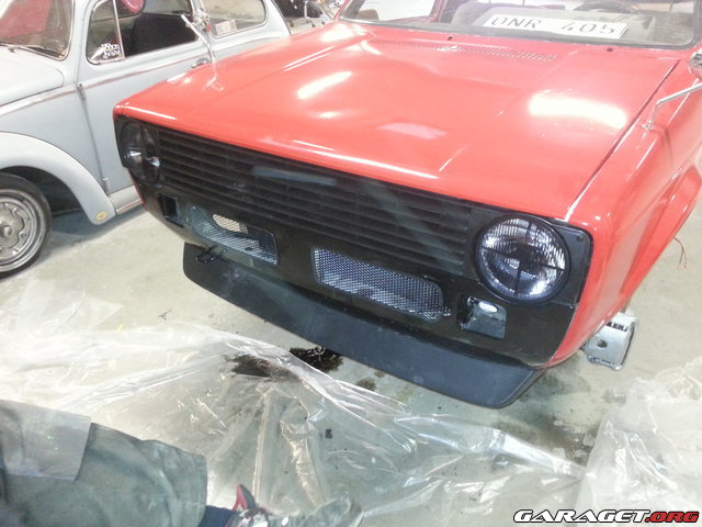

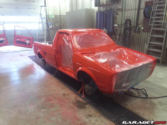

Myckett har hänt i garaget sen sist, bilen har blivit grundad och även måla i (chock) Signalröd!
Tyvärr fick det bli en 1 komponet maskin lack... efter som  någon tidigare ägare tyckte att inomhus väggfärg var de bästa att måla bilen med... mad men men denna lack duger för mig! big_smile
Någon som vet om golf 1/2 skärmblinker passar på caddy mk1? Måste nämnligen ha tag i några andra då rött och orange skär sig lite. wink
En bild säger med än 1000 ord sägs det så här kommer bilder.
https://www1.garaget.org/gallery/images/171/170795/170795-e3a3d75e6ea689931a64ef8042dcdf12.jpg

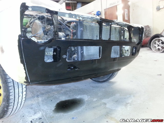

Svart front blir lite black edition style!
https://www1.garaget.org/gallery/images/171/170795/170795-4333f73f2393b47c9df15a5324287b6c.jpg

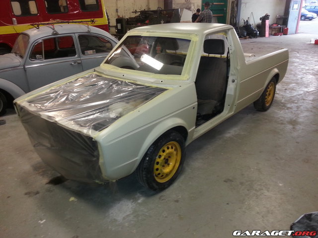

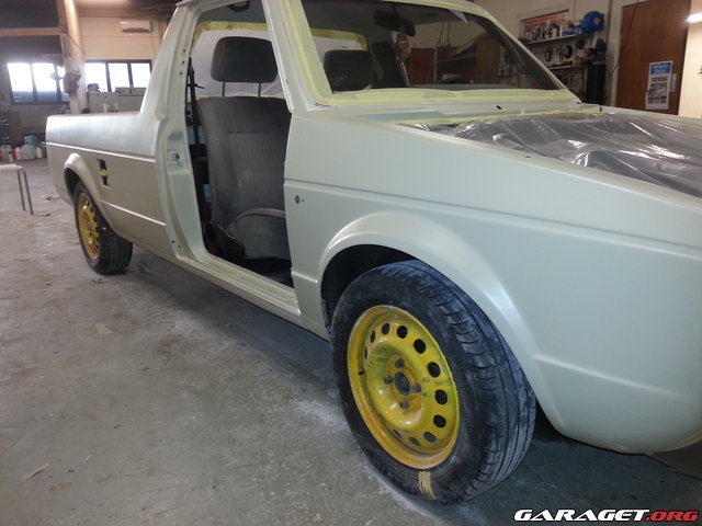

Grundat!
https://www1.garaget.org/gallery/images/171/170795/170795-2d79c5c43c531334bb3030316bd383b6.jpg
Grundat!
https://www1.garaget.org/gallery/images/171/170795/170795-1f3231409c07894aa2b701c95b47fb82.jpg
Grundat!
https://www1.garaget.org/gallery/images/171/170795/170795-a7e28816bcb523c99593fe5f91595b3d.jpg
Me in action! big_smile  Full fart med maskerings tejpen.
https://www1.garaget.org/gallery/images/171/170795/170795-3b0dc804de183b41dd6f3f20536d8970.jpg

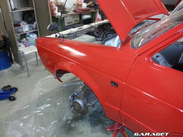

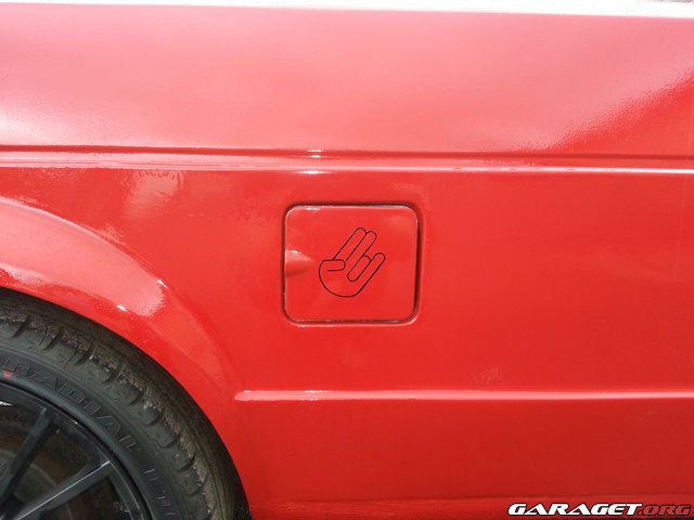

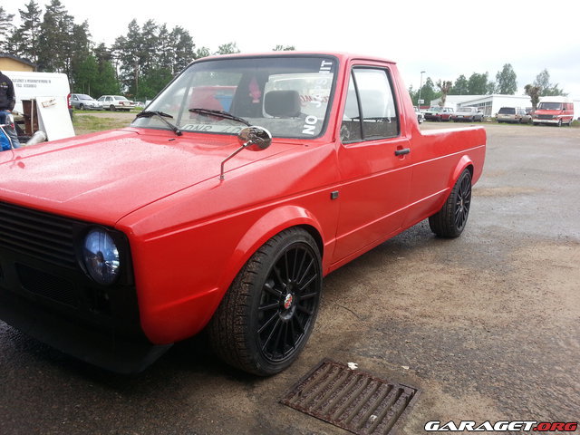

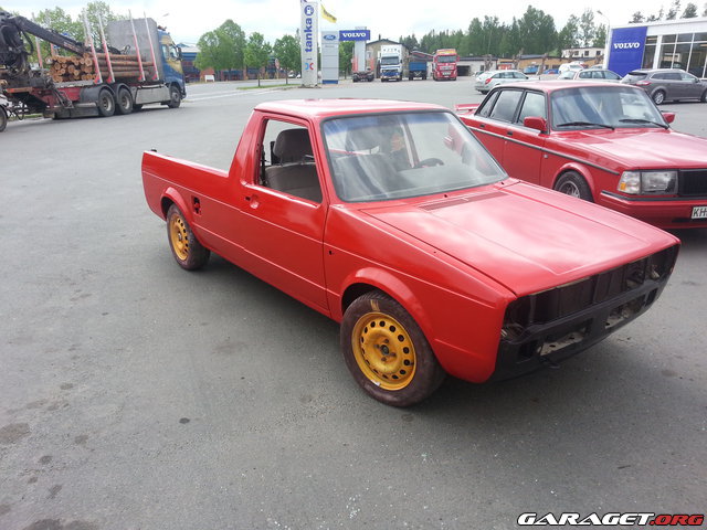

Resultatet precis ny målad
https://www1.garaget.org/gallery/images/171/170795/170795-4b1e638a3d90e7fb0fde391f0ca1ca62.jpg
Första gången i dags ljus!
https://www1.garaget.org/gallery/images/171/170795/170795-572935c958f175356e266726d7487ff3.jpg
https://www1.garaget.org/gallery/images/171/170795/170795-b19fcbd1c21c9c5750b67410bb232c14.jpg

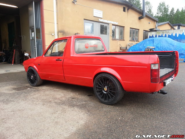

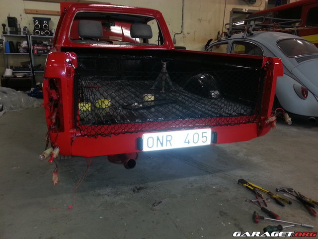

Nu är jag i full gång med att plocka ihop allt sedan lackeringen, bak är det nästa klar bara baklamporna kvar, fram är nästan klar med bara måla lite bakom luftintagen så de inte lyser vitt. Så i det stora hela är det bara dörrarna kvar att plocka ihop. big_smile
Bilder!

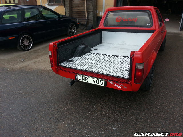

https://www1.garaget.org/gallery/images/171/170795/170795-770afd0dd56558fb7f001a45e5ed9408.jpg
Baken nästan färdig har fått dit lite gatt lastnät och regskylten+ regskylts belysning.
https://www1.garaget.org/gallery/images/171/170795/170795-d387a53345a09567b7400521256f0458.jpg

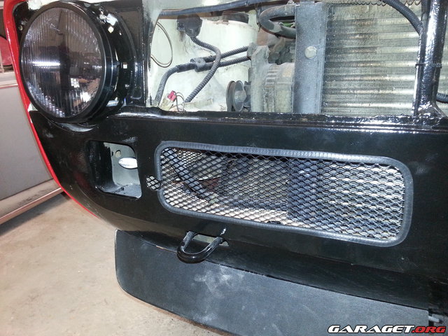

Satte blinkersen i rambenen. Vad tror ni hiss eller diss? wink
https://www1.garaget.org/gallery/images/171/170795/170795-04ba08f0e5a3dbaedb1fed5242a461df.jpg

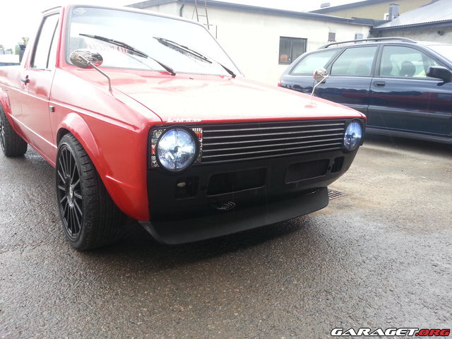

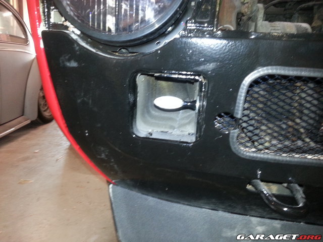

en bild till på hur det blir med fronten.
https://www1.garaget.org/gallery/images/171/170795/170795-f5b7f79883c8c5695e5f1817dadcbf91.jpg
En helhets bild med nya grillen på plats.
https://www1.garaget.org/gallery/images/171/170795/170795-58f317a383ec01635b694bbce466dd08.jpg
Här ser man backspeglen på skärmen + smoke blinkersen.

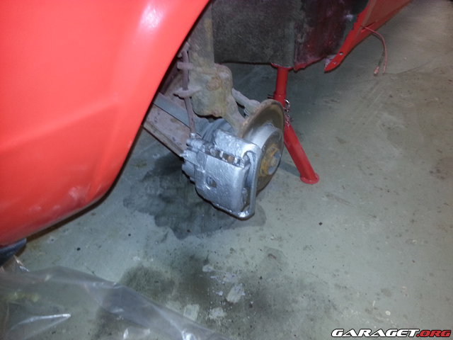

Passade på att fräscha till bromsoken med lite färg när hjulen ändå var borta.
Allt för denna gång hoppas de gillas!

Hejsan!
Äntligen är premiär turen tagen i caddyn! big_smile
Det är bara lite fin pill med förgasaren och sänka coilsen på den lite till för att få den riktigt goa looken! wink
Bilder
https://www1.garaget.org/gallery/images/171/170795/170795-af6d69c6db4e146a7563d004c1ba8c27.jpg
Vettigt!
https://www1.garaget.org/gallery/images/171/170795/170795-4b7b2eebe5d7cf731c94d249e8ae9fad.jpg
Sexiga baken!
https://www1.garaget.org/gallery/images/171/170795/170795-e7a845f82497e92dddbf11ff9c1d0bd4.jpg
Shocker!! tongue
https://www1.garaget.org/gallery/images/171/170795/170795-2ec629172966957095115d7174815afc.jpg
Gott!
https://www1.garaget.org/gallery/images/171/170795/170795-0b939ac2f5fc366f6c1f291b18ed0a44.jpg
Speglarna och NO JAPSHIT dekalen i rutan! wink
https://www1.garaget.org/gallery/images/171/170795/170795-f9a41432200f7dfb8949bb67b63466cc.jpg
Lekte lite med stickerbomb arket tyckte de blev rätt vettigt! smile
